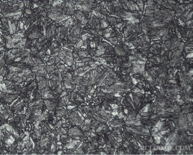

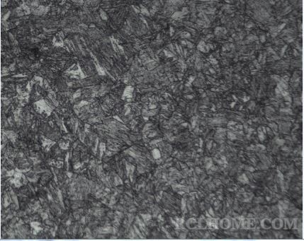

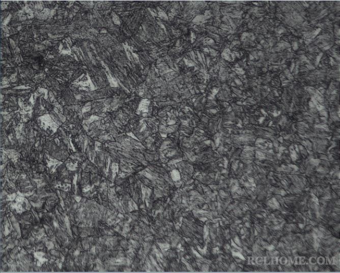

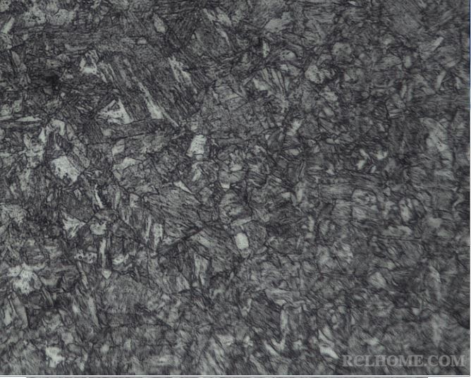

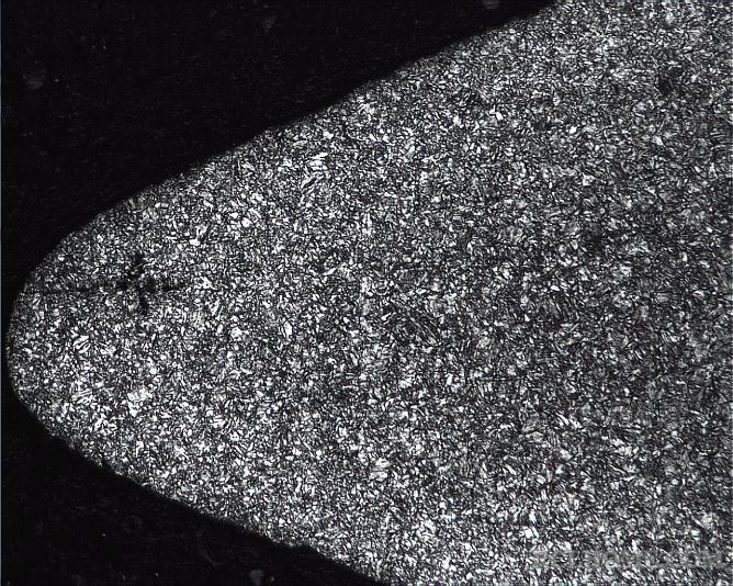

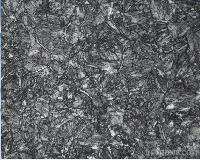

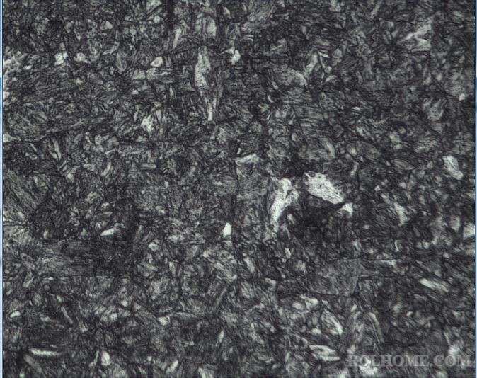

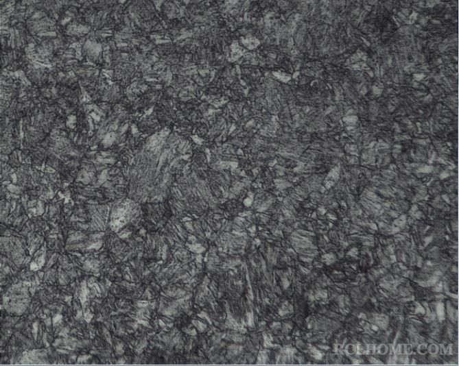

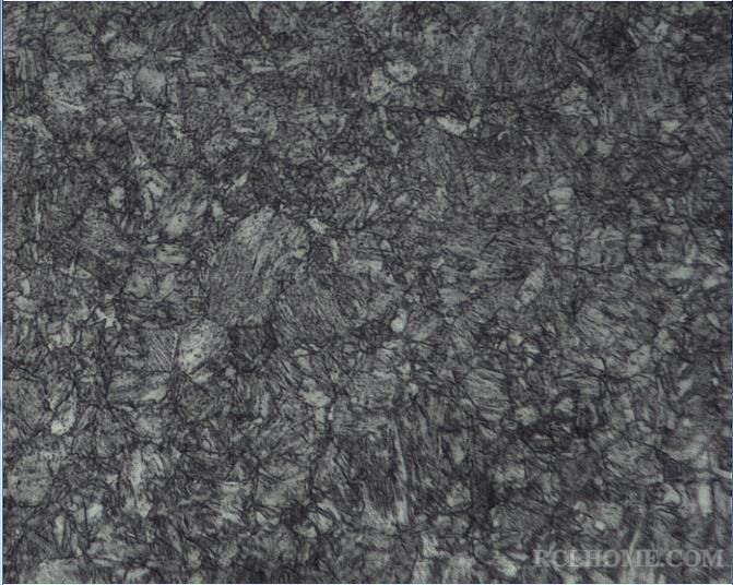

材料10B21螺栓  工艺网带炉淬火900度X4个区X70分钟    回火  440度X3个区X90分钟

看看有什么问题哇
发表于 2014-9-23 15:49:27 | 显示全部楼层
前7张图片显示的组织基本没有问题。以马氏体为主的淬火组织的回火态。
很奇怪,最后3张你标牙纹的图片,有沿晶网状铁素体析出,冷速慢了。
两组是同一个零件吗?

对,后面几张有网状铁素体析出。

是同一个零件
发表于 2014-9-24 17:52:44 | 显示全部楼层
后三张是齿部,前七张是什么部位拍的?

图片中的网状铁素体是沿晶界白色细长的条带状吗
是的  发表于 2014-9-24 21:56

 楼主| 发表于 2014-9-25 11:47:49 | 显示全部楼层
aaron01 发表于 2014-9-24 17:52
后三张是齿部,前七张是什么部位拍的?
基体,芯部
发表于 2014-9-25 21:49:26 | 显示全部楼层
基体,心部淬得很好,表面的齿部却出现网状铁素体,说明油的冷却能力没问题,是齿部在入油前冷得太快,入油前已经析出了。

铁素体还是碳化物?

如是铁素体的话,应该是工件离开加热区到入油前的时间长的原因所致
发表于 2014-9-27 11:02:28 | 显示全部楼层
hnhxslr 发表于 2014-9-27 10:58
铁素体还是碳化物?
含碳量只有0.1这么可能是碳化物

其实这也要具体分析了,说的低碳就一定低碳了
发表于 2014-9-27 14:19:55 | 显示全部楼层
你齿部做过渗碳吗?只有满足过共析的碳浓度才会析出碳化物啊!
发表于 2014-9-27 16:11:26 | 显示全部楼层
那就是说设备加热元件的分布有问题,是吧?

10B21确实偶尔会出现这种问题,表面冷不丁出现铁素体,尤其是用网带炉加工。是一种非常奇葩的现象,因为心部是ok的马氏体。

高工我觉得假如淬火前,如果在空中停留时间不合适,那么小模数的东西,出现铁素体正常的应该是

原以为他是渗碳的呢,你前面讲的,齿部冷的太快造成的,我赞成,但是为什么呢?

原材料表面半脱碳造成,牙部网状铁素体,看一下牙底有没有网状
