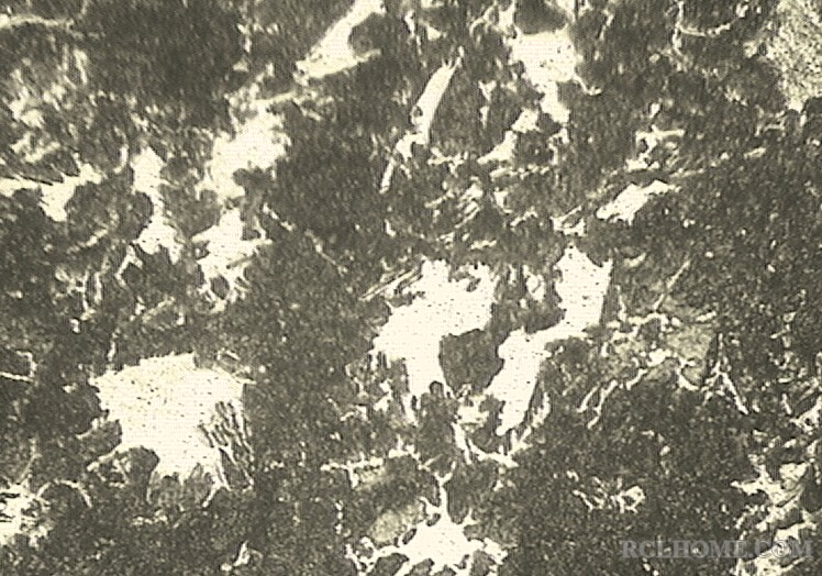

初学者,由于我们的显微镜没有500倍的,只能用400倍,请问这些调质组织能评多少级?

要求是1-4级合格,但是客户说我们这个组织勉强可以通过,组织有些粗大

发现很多做金相的都不爱干一件事,为什么都不喜欢上标尺了。其实你这个倍数即使给了大家,参照性并不是很好。我们做金相的要习惯保存图片的时候就把标尺弄上去。看组织,淬火是没什么问题的,但是粗大程度看大家怎么说,光稍微强了一点。

这个什么材料?

这个材料是ZG35Mn
发表于 2014-9-29 17:05:30 | 显示全部楼层
这个绝对合格!

如果用500倍数看,能评到3-4级,但是ZG35Mn,铸件,不知道原材料怎么样,考虑偏析等等,可以多做几个试样看看

个人认为可以评三级。

恩,有些视场在晶界处会有块状的铁素体

不错的组织。
发表于 2014-10-14 07:46:22 | 显示全部楼层
热处理的很不错了

应该合格的,之前做小日本的SiMn1H调质的金相也基本这样都通过
发表于 2014-10-14 11:19:04 | 显示全部楼层
这种“调质组织”是不是绝对合格?

如果在晶界处出现块状铁素体,这种是温度不够导致的吗?

这个应该是绝对不合格!
是的,可能是温度不够,也可能是保温时间不足。要看具体装炉状况。
