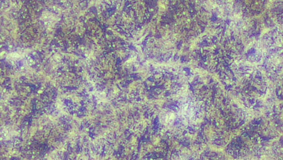

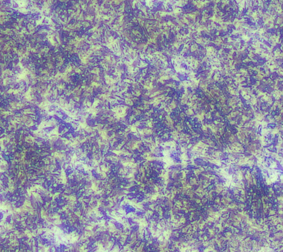

从事热处理有两三年了,最近却越来越糊涂了,不多说了,上图
上图为1000倍,下图1000倍
各位给看看吧,GCr15,小型轴承套圈组织,连续炉淬火,这个组织算粗么?
另外,这两张图片中是否能看出残余奥氏体?
谢!

发表于 2014-10-8 20:46:07 | 显示全部楼层
对于轴承的组织来说,马氏体算粗的了。。。。

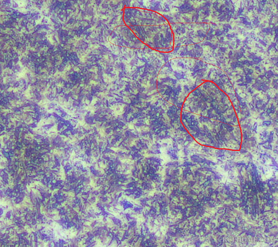

发表于 2014-10-8 23:09:47 | 显示全部楼层
有几个地方组织比较粗,但没有超标,未溶碳化物很明显,腐蚀有点深了。
轴承钢未过热组织一般是看不到残奥
你的组织个人认为合格。

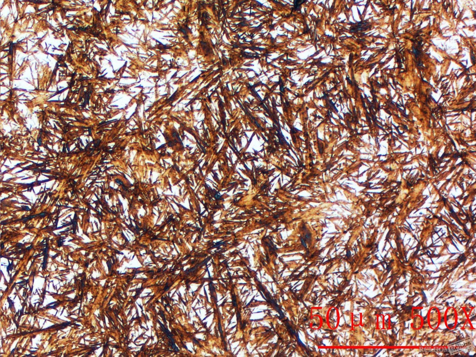

这张图片就能看到残奥

发表于 2014-10-9 07:24:35 | 显示全部楼层
如果是1000倍,我认为不算粗,基本上看不出残奥。

 楼主| 发表于 2014-10-9 18:24:11 | 显示全部楼层
轴承钢未过热组织一般是看不到残奥 ...
腐蚀看起来有点深可能是因为制样后隔了两天才拍照···

 楼主| 发表于 2014-10-9 18:25:26 | 显示全部楼层
能否请你看看3楼板凳给出的那张粗壮马氏体照片,里面的残余奥氏体没看出来
签到天数: 519 天
1298
5014
5014
发表于 2014-10-9 18:56:18 | 显示全部楼层
Yakerbols 发表于 2014-10-9 18:25
能否请你看看3楼板凳给出的那张粗壮马氏体照片,里面的残余奥氏体没看出来 ...
哥们儿,3楼是另一个样件的状态,当然有啊,我针对的是楼主的图片。
发表于 2014-10-10 07:43:37 | 显示全部楼层
这个应该算粗了,以前我参加金相培训,那马氏体根本看不出针,GCr15淬火出来就叫隐晶马氏体,1000x也看不出针状。

发表于 2014-10-10 16:48:34 | 显示全部楼层
个别地方比较粗了。

 楼主| 发表于 2014-10-10 18:39:35 | 显示全部楼层
清淡 发表于 2014-10-10 07:43
这个应该算粗了,以前我参加金相培训,那马氏体根本看不出针,GCr15淬火出来就叫隐晶马氏体,1000x也看不出 ...
也是和显微镜有关系吧?我公司之前的显微镜就很难看出针···换了新的显微镜才能看出针,但是针长都不超过5um

发表于 2014-10-10 19:39:00 | 显示全部楼层
有残奥,但不超差。
