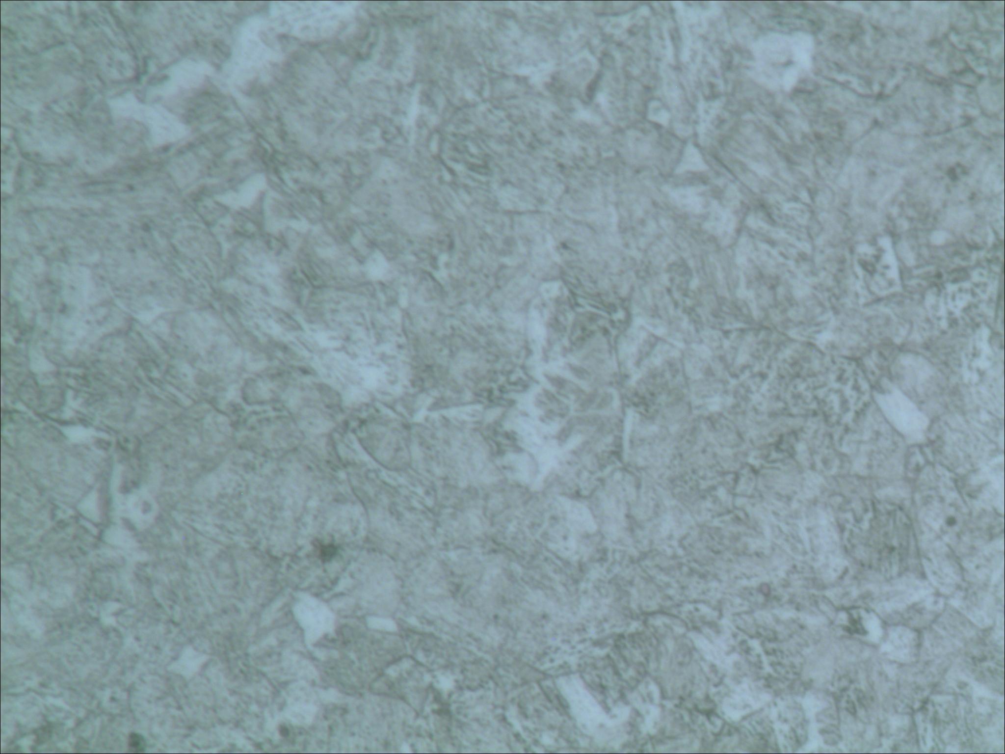

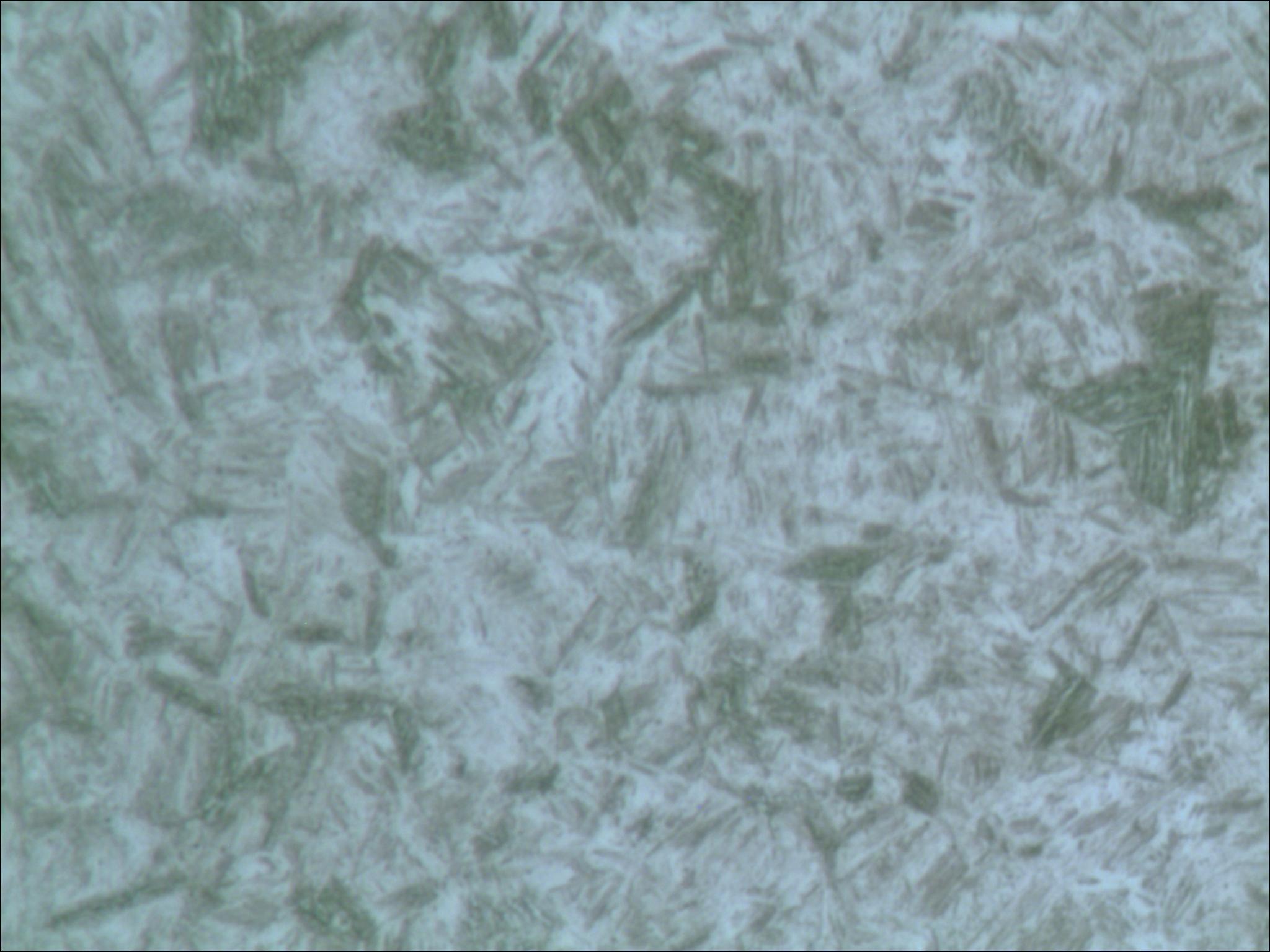

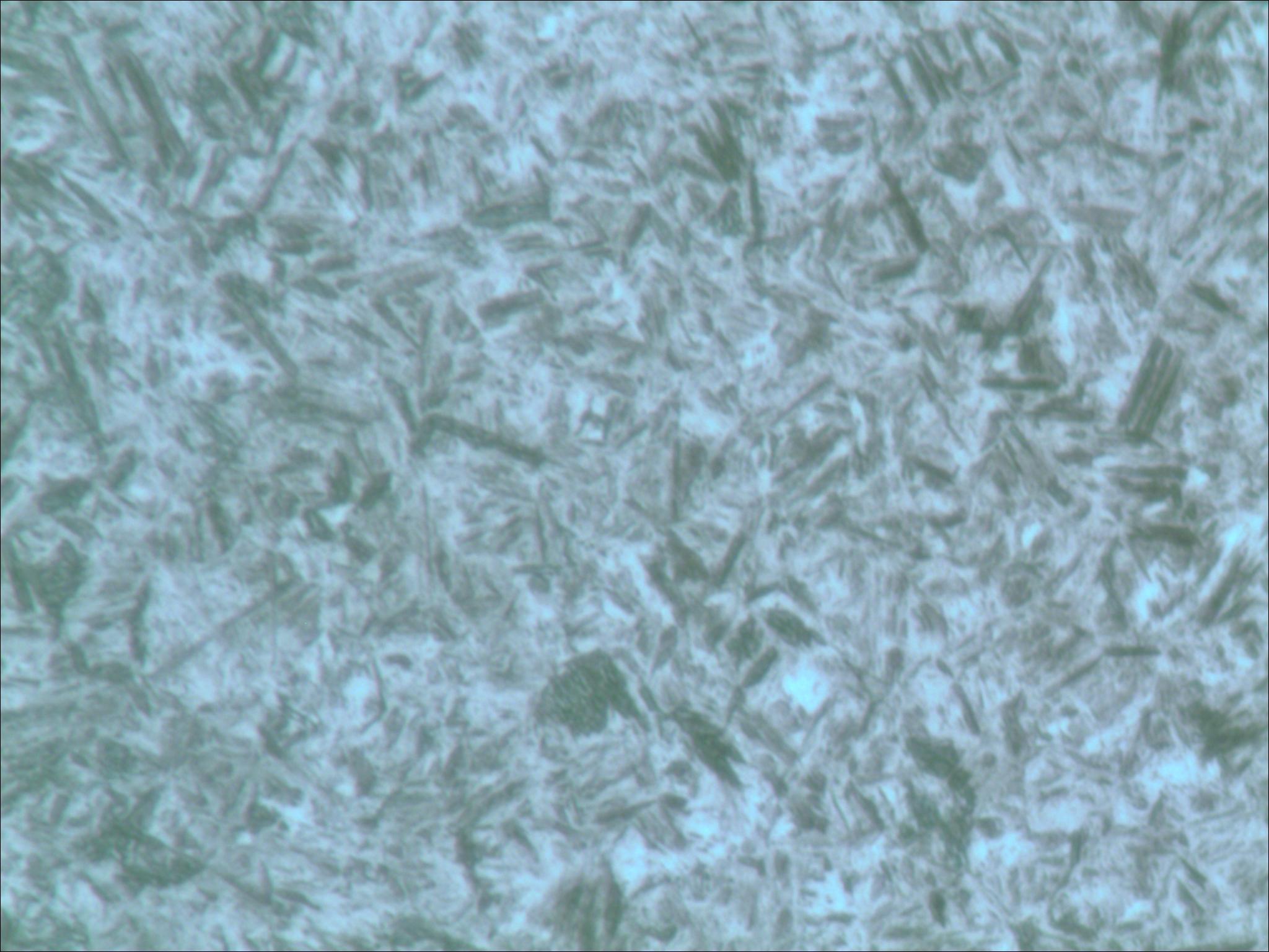

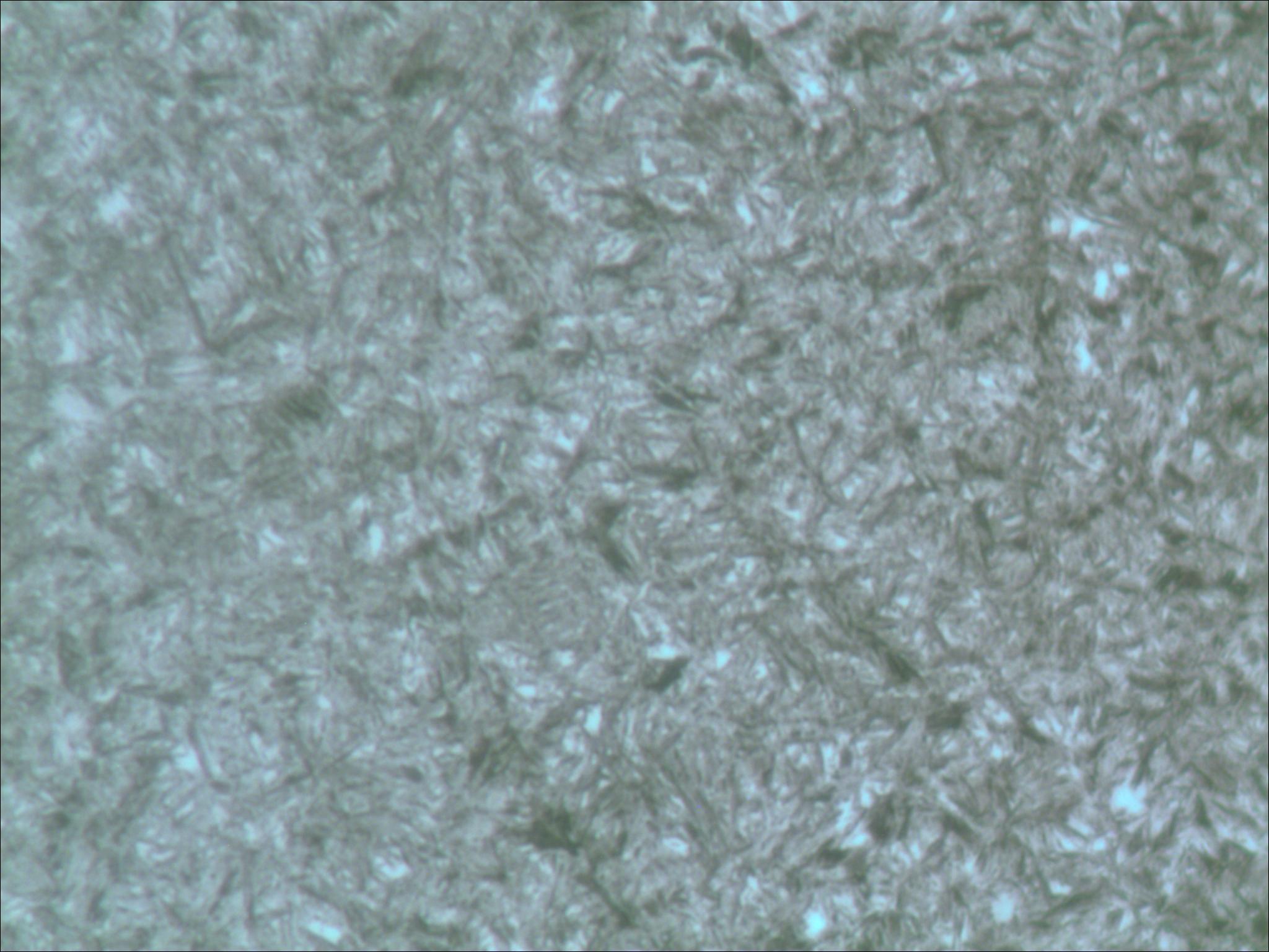

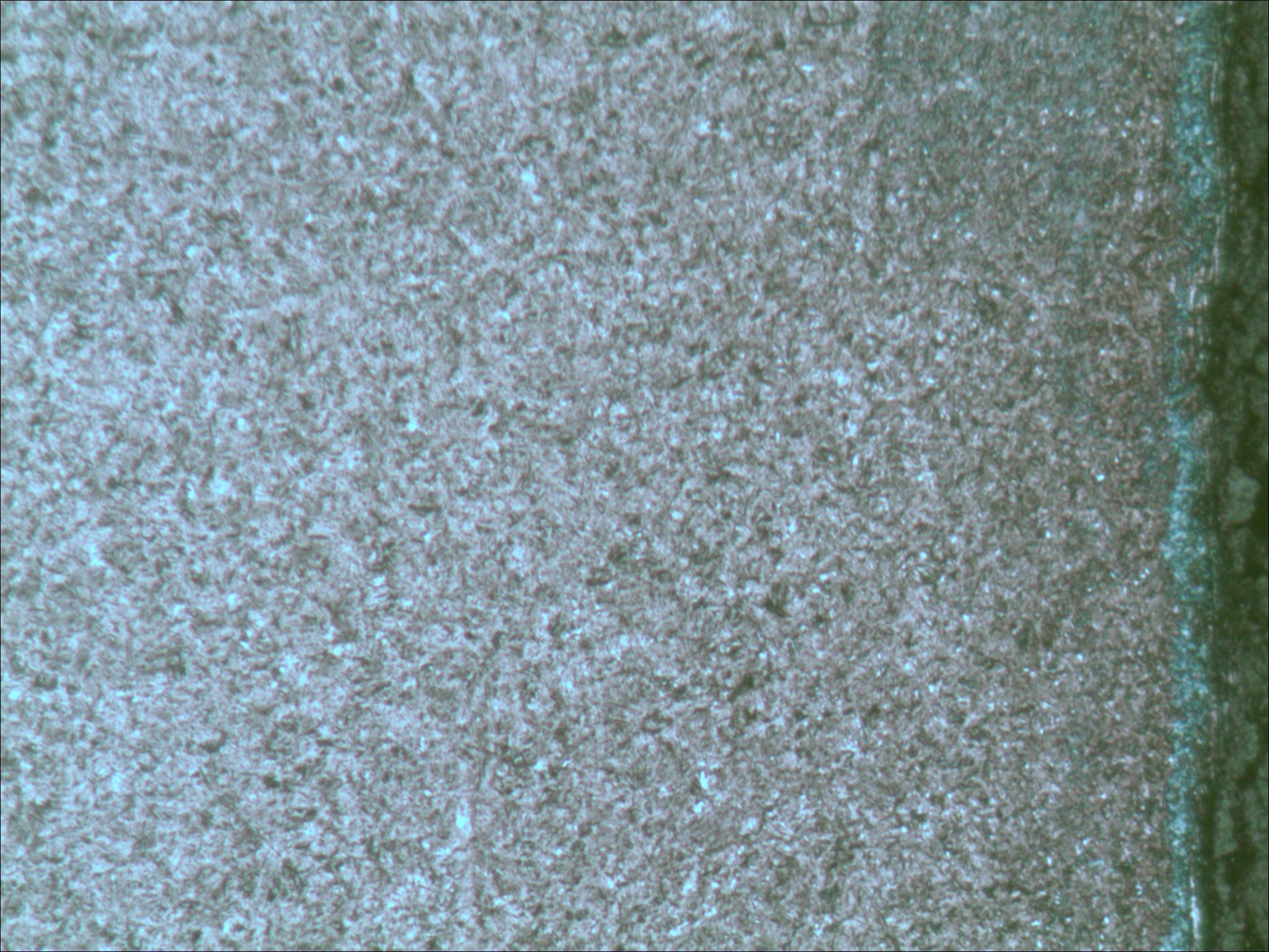

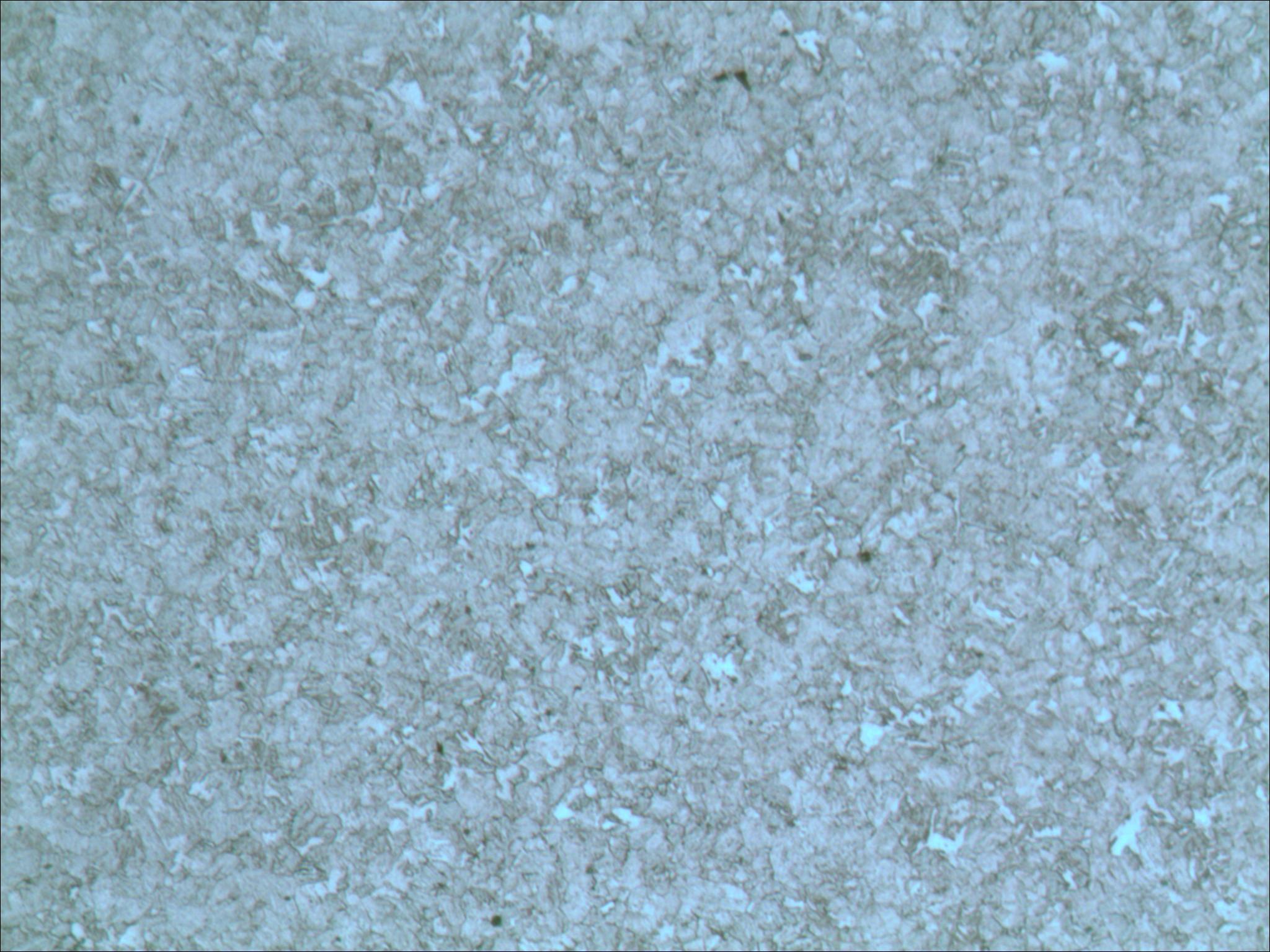

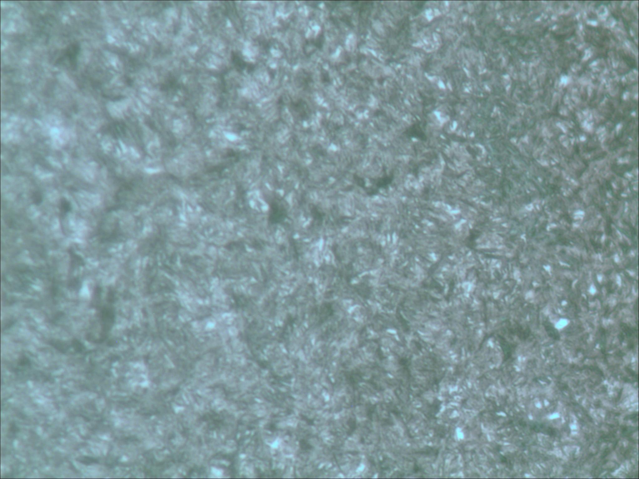

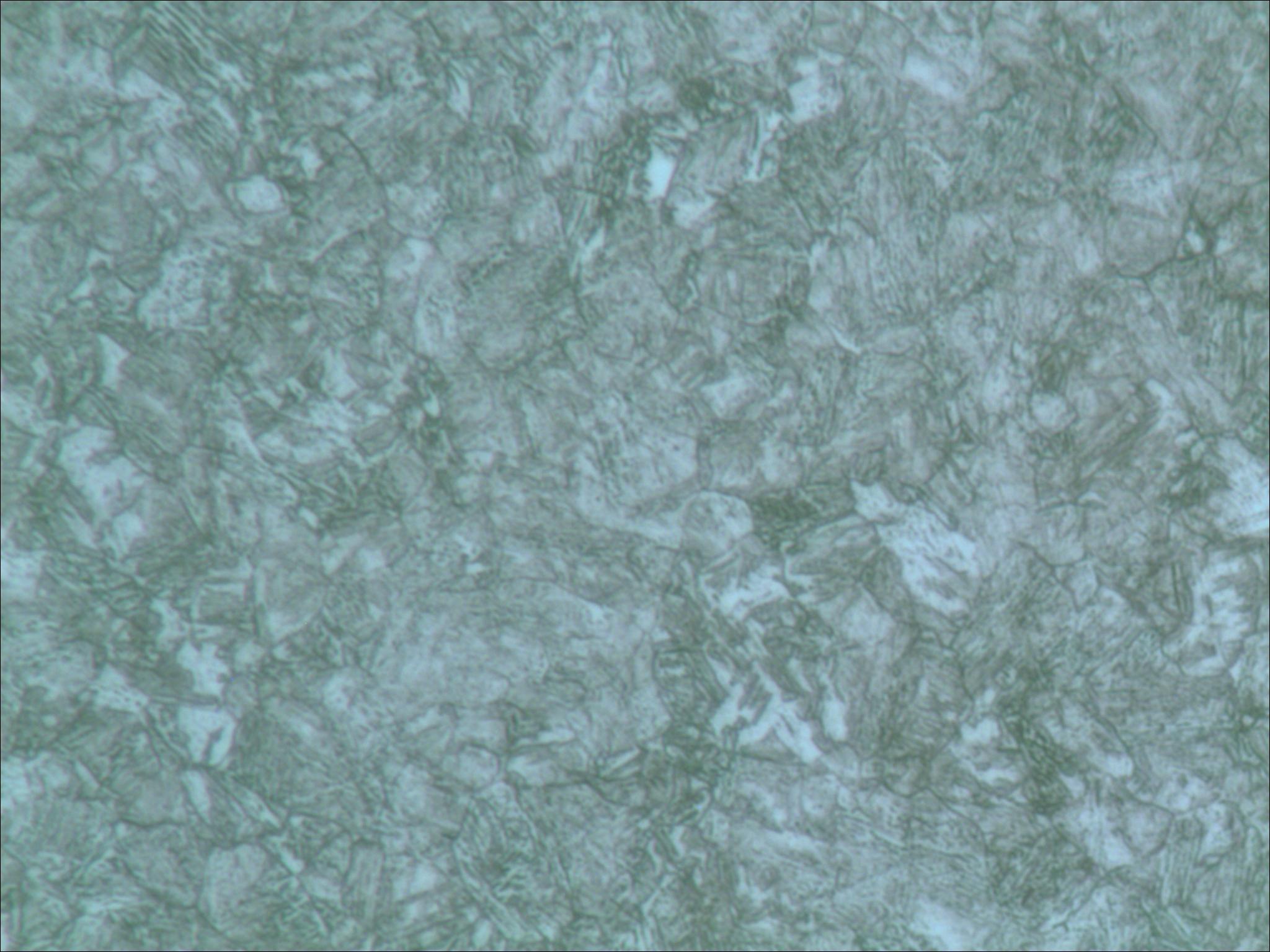

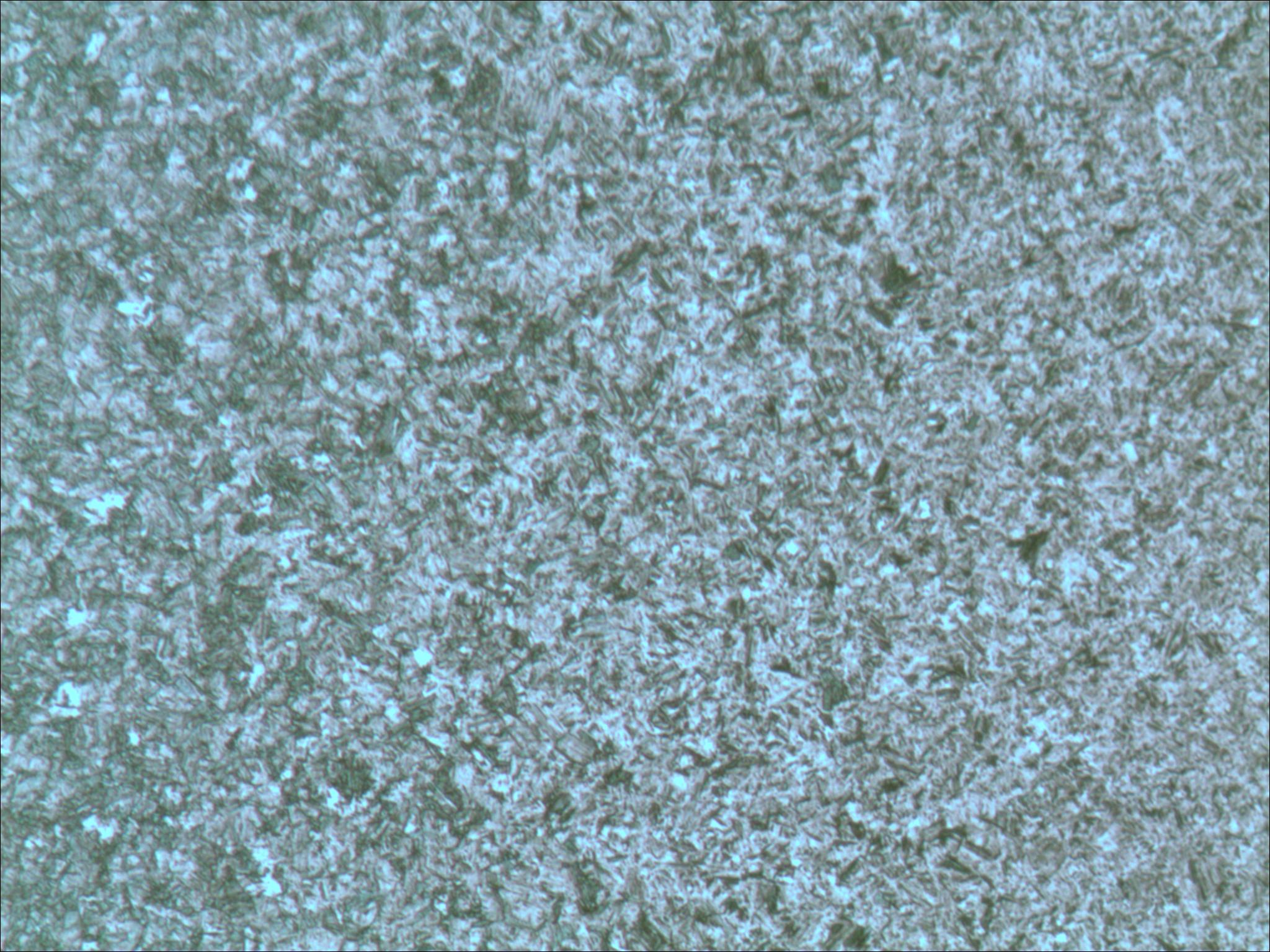

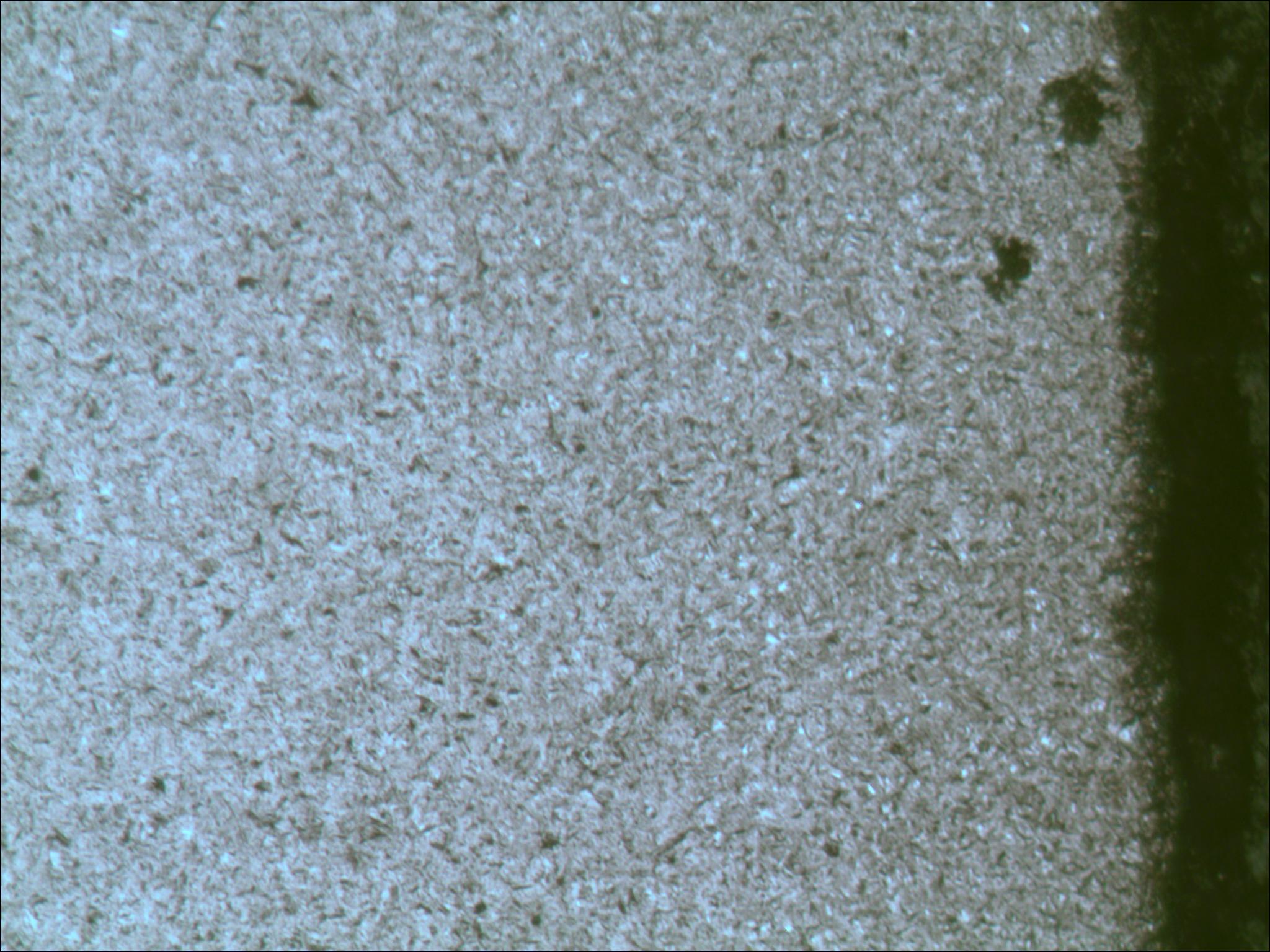

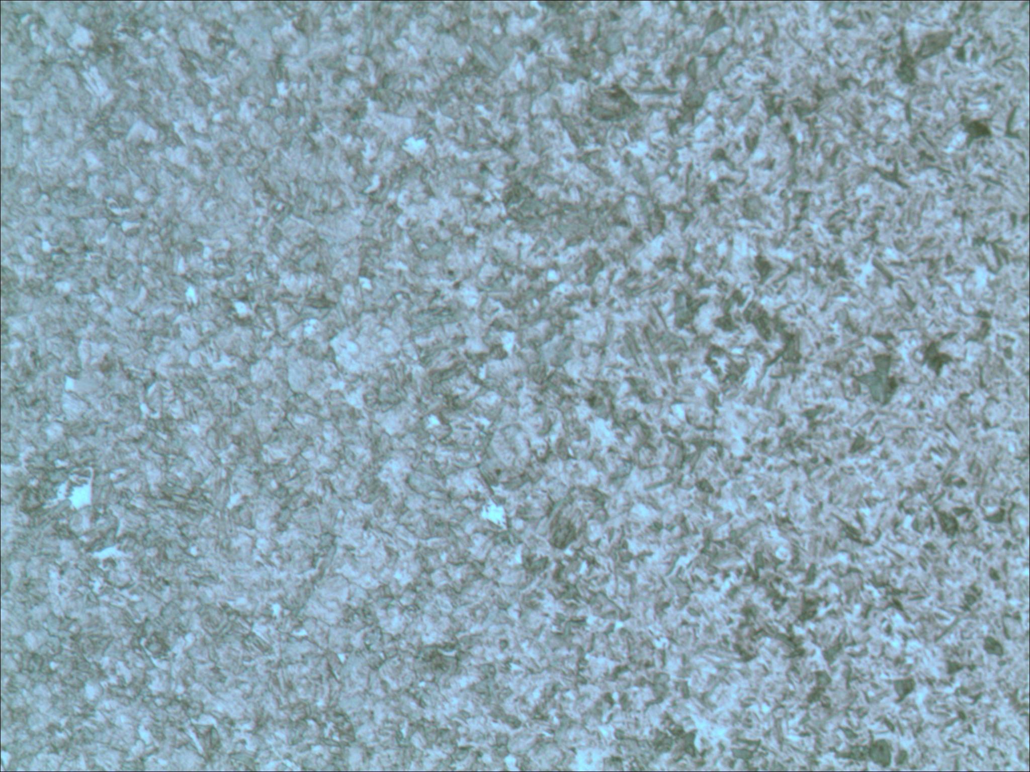

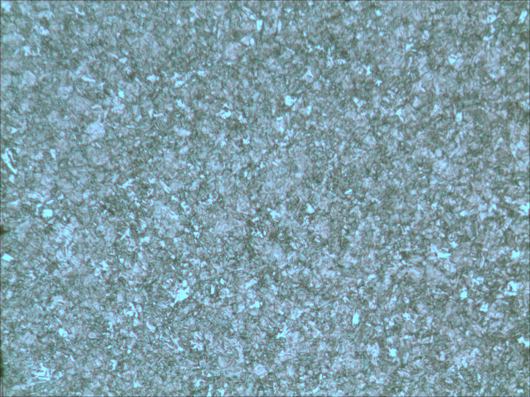

从上到下一次是表面、过渡层和心部的100倍和400倍。
1号件
登录/注册后可看大图
登录/注册后可看大图
登录/注册后可看大图
登录/注册后可看大图
登录/注册后可看大图
登录/注册后可看大图
2号件
登录/注册后可看大图
登录/注册后可看大图
登录/注册后可看大图
登录/注册后可看大图
登录/注册后可看大图
登录/注册后可看大图

不同厂家的常规材质:20CrMnTi除了合金元素,含碳量,不同外,微量元素也会有不同,最终的淬透性能也就不一,最终同样的材质不同的结果

的确是这样,微量元素Mn相差0.08%,含碳量相差0.02%直接就造成了两者渗层深度和表面含碳量的不同
偶哈哈
发表于 2014-10-10 08:12:47 | 显示全部楼层
锰元素差了0.08%,碳含量差了0.02%,就会造成很大差异吗?
从照片来看,我看不出1号和2号样的渗层和心部组织有什么差异。

1号件表面的残奥要低于2号,一号的显微渗层在1.1,二号是0.98。1号的锰元素含量高,但含碳量要低。

一号件1.1,二号件0.98
