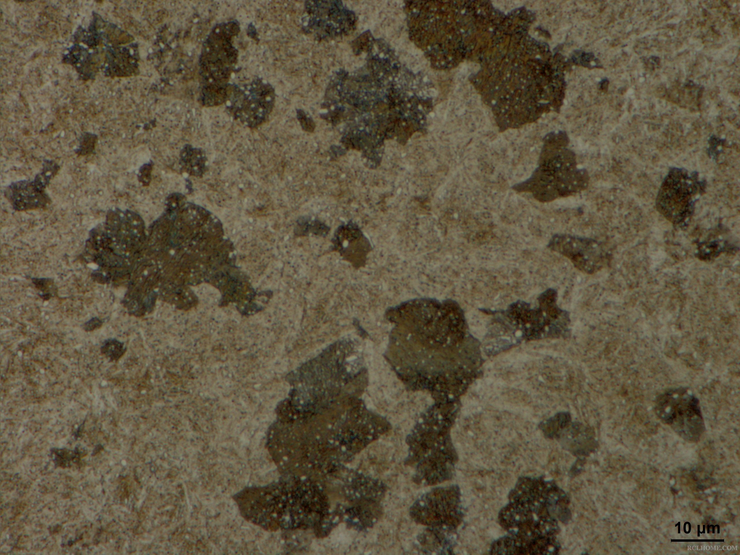

发表于 2014-10-11 15:53:45 | 显示全部楼层
上金相图片看看。。。。。。。。。。。。。。。。

 楼主| 发表于 2014-10-11 16:02:45 | 显示全部楼层
1000X.JPG 含有屈氏体的小端面,这幅圆球状不明显,个别圈更明显一点

发表于 2014-10-11 21:50:37 | 显示全部楼层
可否传下装料方式的图片。。。

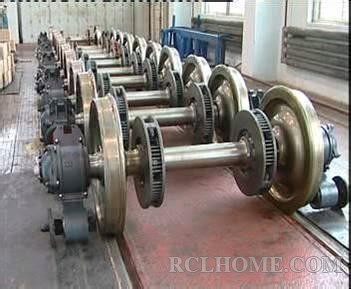

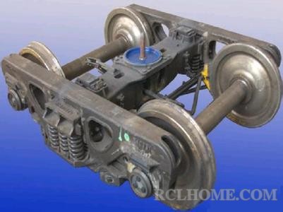

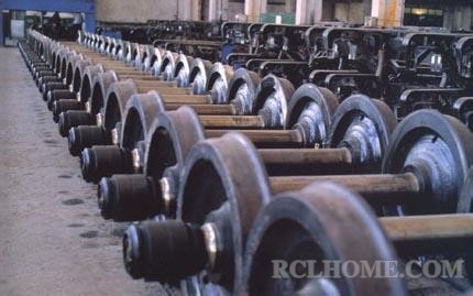

发表于 2014-10-12 18:15:34 | 显示全部楼层
怎么像轮对轴承呢,{:soso_e113:}
