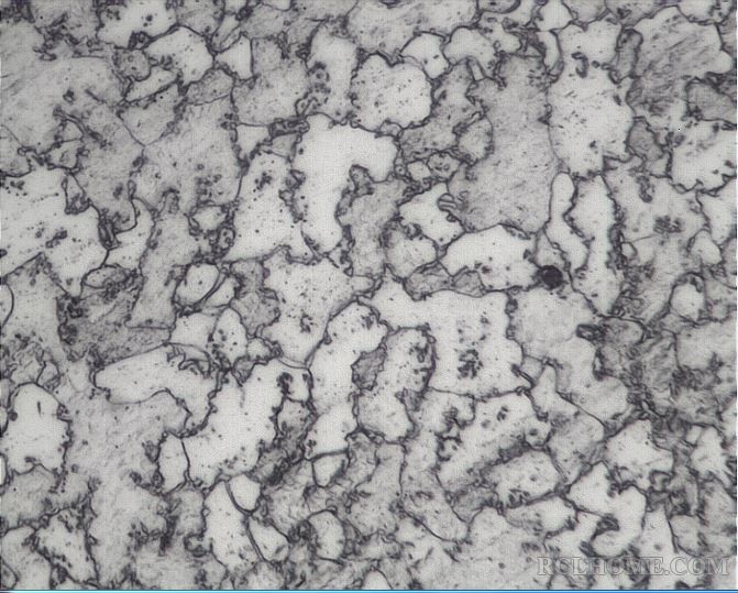

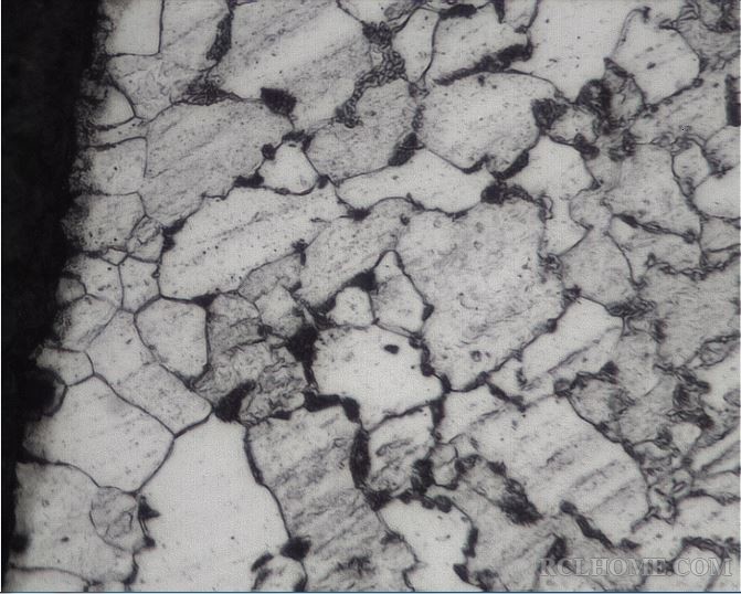

22A 材料球化退火  边缘和芯部不一致

发表于 2014-10-11 15:49:20 | 显示全部楼层
看起来像混晶,表面的黑色物质是珠光体吗?
发表于 2014-10-12 22:32:11 | 显示全部楼层
低碳钢球化,看效果有点差,其实工件尺寸适合我觉得淬火+高回应该会好一点,听说低碳钢球化并不好做。从金相看表面沿铁素体晶界有珠光体,感觉并未球化。心部沿晶界的珠光体有一定的球化,看来工艺控制的并不好。
发表于 2014-10-13 09:52:07 | 显示全部楼层
没有球化退火的效果。

 楼主| 发表于 2014-10-13 15:36:17 | 显示全部楼层
应该是的

 楼主| 发表于 2014-10-13 15:39:28 | 显示全部楼层
清淡 发表于 2014-10-12 22:32
低碳钢球化,看效果有点差,其实工件尺寸适合我觉得淬火+高回应该会好一点,听说低碳钢球化并不好做。从金 ...
这个和球化温度高有关系吗。因为我的球化炉是柱状的,上边的温度比较恒定,下边的温度较高(因为甲醇是从上往下滴进炉子的里,炉底下的甲醇无法循环,造成炉底下边温度比较高,造成边缘晶粒长大)
发表于 2014-10-13 16:04:34 | 显示全部楼层
旗木卡卡衣 发表于 2014-10-13 15:39
这个和球化温度高有关系吗。因为我的球化炉是柱状的,上边的温度比较恒定,下边的温度较高(因为甲醇是从 ...
同一个零件上表面和心部温度差异,说明什么?这和炉膛温度均匀性没有关系,同一炉里,有的零件好,有的零件差是炉温均匀性问题,你这个现象是由不合适的速度造成的。

发表于 2014-10-13 17:06:11 | 显示全部楼层
是因为不合适的降温速度还是不合适的升温速度呢?

发表于 2014-10-13 17:08:53 | 显示全部楼层
这种材料做冷挤压不一定会开裂,尤其是大变形量的,我这里也遇到这类问题,20CrMo的材料,温度做高温时也会出现这个问题,缓慢均匀降温也不行,但是奇怪的是这个组织边缘铁素体块再大点冷挤压85%左右的变形就是不开裂

发表于 2014-10-14 10:16:24 | 显示全部楼层
zhangweim11 发表于 2014-10-13 17:08
这种材料做冷挤压不一定会开裂,尤其是大变形量的,我这里也遇到这类问题,20CrMo的材料,温度做高温时也会 ...
你是说晶粒大反而不容易开裂?

 楼主| 发表于 2014-10-14 14:35:44 | 显示全部楼层
aaron01 发表于 2014-10-13 16:04
同一个零件上表面和心部温度差异,说明什么?这和炉膛温度均匀性没有关系,同一炉里,有的零件好,有的零 ...
是温度上升不合适呢,还是温度下降不合适呢。

发表于 2014-10-14 17:54:09 | 显示全部楼层
我觉得是边和中间变形量的不一样加,导致在球化退火时晶粒大小的差异。也有肯能脱碳
