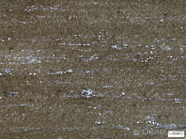

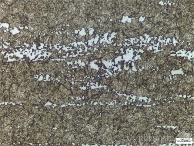

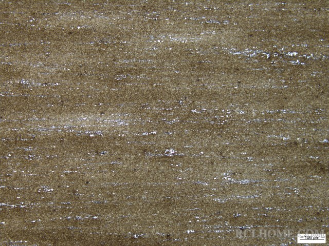

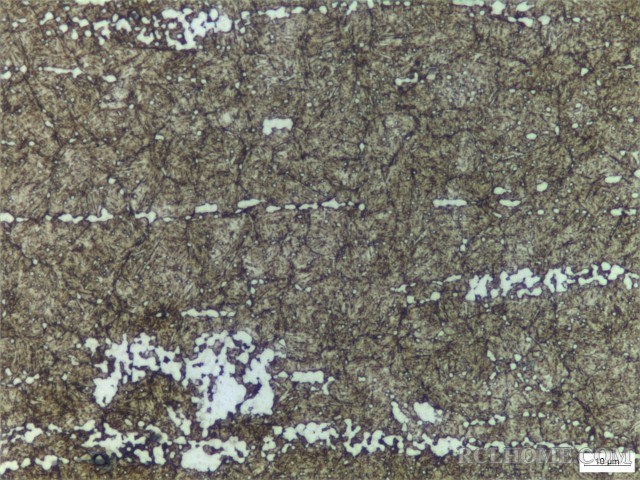

http://www.rclhome.net/forum.php ... id=13591&extra=出现该帖子的问题,SKH-9 硬度65HRC左右。金相如下 200.jpg 500.jpg 1000-2~2.jpg 1000~1.jpg 看金相发现碳化物有带状分布,并且部分地区集中。但是看块大的边缘很圆滑,只是碳化物的分布不均和部分地区集中。大家觉得这碳化物怎么样?不是引起模具崩掉的主要原因吧?

发表于 2014-10-13 21:06:50 | 显示全部楼层
如果没有其他材料缺陷基本上就是这个原因
发表于 2014-10-14 10:07:58 | 显示全部楼层
感觉锻造做的不够,高速钢一般都有一次渗碳体,锻造的时候要在不同方向上对毛坯进行反复锻打,从现在的金相情况来看,只在横向上有较明显的锻造痕迹,碳化物被打成了带状了,锻造工艺设计不合理,不能充分打碎打散共晶碳化物。

发表于 2014-10-14 11:26:27 | 显示全部楼层
回火不充分、晶界清晰;淬火温度偏高,出现针状马氏体

 楼主| 发表于 2014-10-14 11:34:19 | 显示全部楼层
汤工你看我之前发的帖子,我本打算再让他们去回火的,我想的是提高韧性。原来回火不充分晶界就会很清晰,我一直不知道,也一直觉得奇怪,为什么这个能腐蚀看到晶界,我的弹簧钢淬火后直接腐蚀也看不到晶界。
发表于 2014-10-16 15:29:26 | 显示全部楼层
图片不一样,多少倍的?
 楼主| 发表于 2014-10-16 15:42:49 | 显示全部楼层
所以因为 发表于 2014-10-16 15:29
图片不一样,多少倍的?
沈工有标尺的,我每次都会把标尺注上的。这几张是200   500   1000   10000。
发表于 2014-10-16 15:58:59 | 显示全部楼层
是否看碳化物不均匀度用100倍的?
 楼主| 发表于 2014-10-16 20:13:28 | 显示全部楼层
所以因为 发表于 2014-10-16 15:58
是否看碳化物不均匀度用100倍的?
我还真没做过碳化物不均匀度的检测,我几乎不怎么接触过共析钢。我拍了100x的,明天给沈工看看?

发表于 2014-10-17 08:26:34 | 显示全部楼层
清淡 发表于 2014-10-17 08:19
一小块试样我都看过了,几乎都是这样。如果有异常,我绝对会多拍几张的。 ...
碳化物不均匀度还是可以的,在3~4级范围。

发表于 2014-10-17 13:51:15 | 显示全部楼层
清淡 发表于 2014-10-17 12:38
现在我能想到的就是再回火了。淬火 改善碳化物   等都不方便实施。
实际上耿工已经说了,高速钢做模具淬火温度应该降低,不能用常规温度。淬火不能改善碳化物的,再回火作用也不大的。

发表于 2014-10-17 15:59:17 | 显示全部楼层
清淡 发表于 2014-10-17 15:33
我是说淬火我们控制不了,改善碳化物也没法,所以想回火。不是想淬火来改善碳化物。模具钢看来深奥的很啊 ...
哦,是外协的,已经用常规温度做了,那基本也就这样了。
