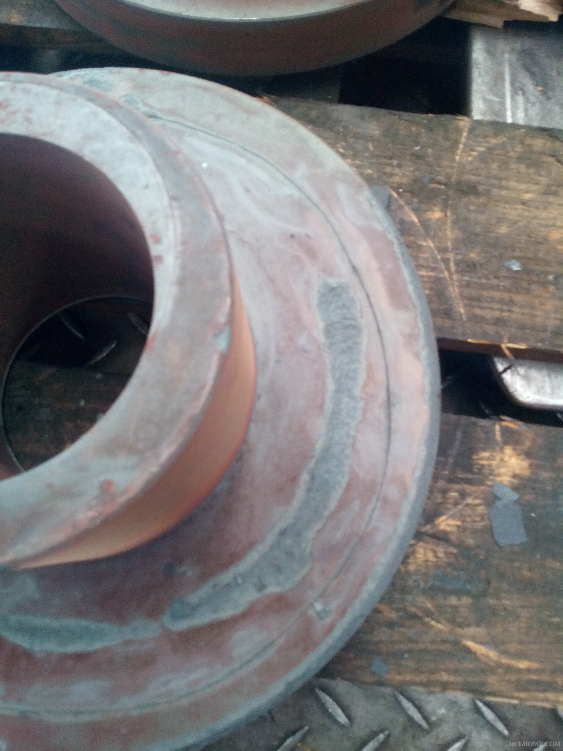

2Cr13不锈钢平衡盘,锻造件,16个产品一炉,调质处理,2个出现裂纹,大家看看,说说看法!

这个裂纹很清楚,第二张里面的呢?
做取样分析了吗?
就这个形态,不是淬火裂纹。
发表于 2014-10-15 10:54:32 | 显示全部楼层
裂纹应该如箭头所示
估计是淬火裂纹,怎么冷却的啊?

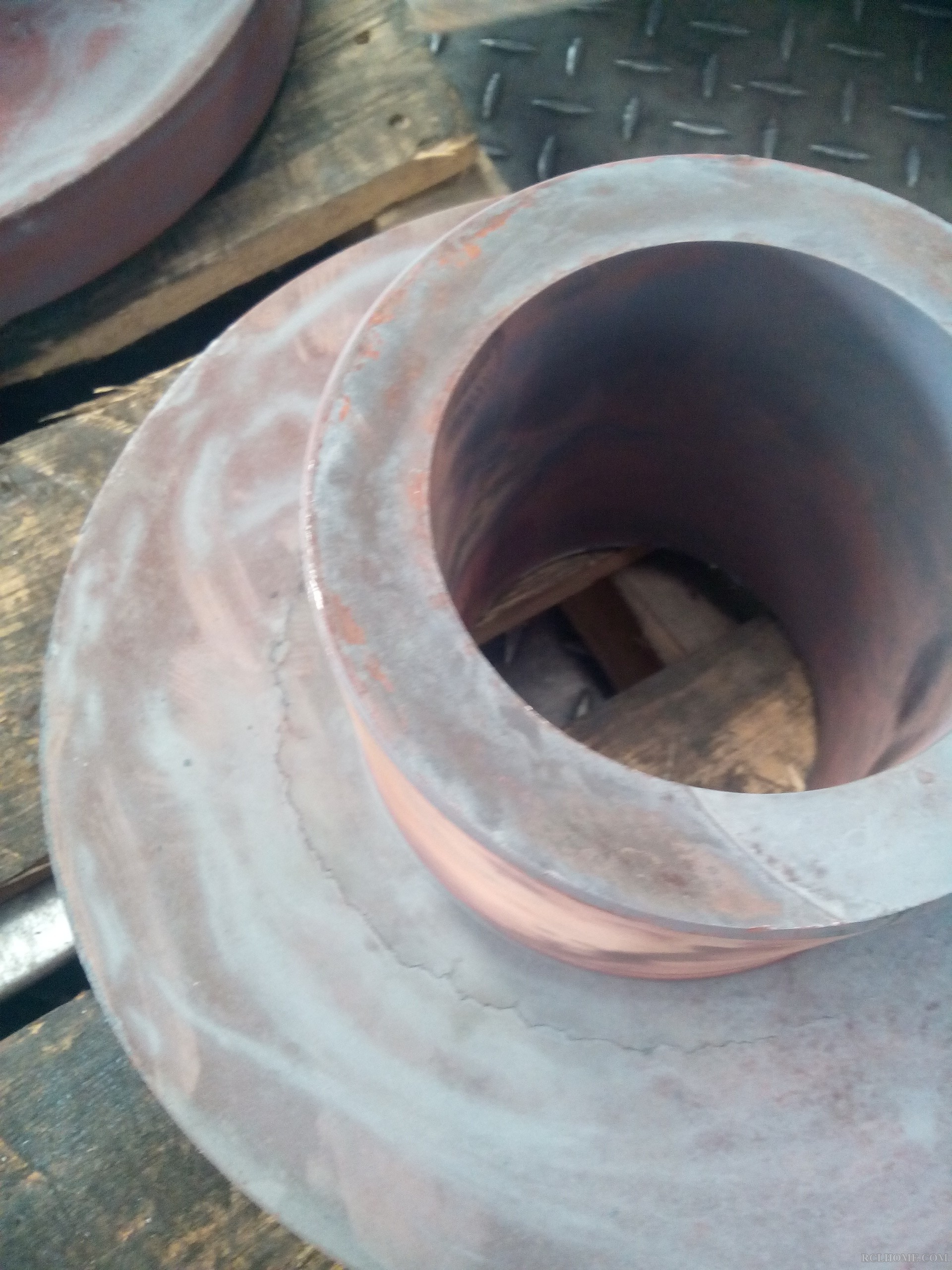

发表于 2014-10-15 11:19:42 | 显示全部楼层
遮住了两头,想看看。

估计是锻造问题!第一张图片不像是淬火裂纹!

 楼主| 发表于 2014-10-15 13:34:09 | 显示全部楼层
吉祥如意 发表于 2014-10-15 11:19
遮住了两头,想看看。
第2张图片整个一个环形裂纹。
第2张图片像是淬火裂纹,怎么引起的想不通
发表于 2014-10-15 14:00:38 | 显示全部楼层
所以因为 发表于 2014-10-15 13:34
第2张图片整个一个环形裂纹。
裂纹源在哪里,怎么扩展的?
从裂纹走向来看,成为一个圆周的走向是非常奇怪的,似乎有点其他因素在,为什么会这样扩展呢?抓住这个问题考虑下去。
 楼主| 发表于 2014-10-15 14:16:45 | 显示全部楼层
aaron01 发表于 2014-10-15 14:00
裂纹源在哪里,怎么扩展的?
从裂纹走向来看,成为一个圆周的走向是非常奇怪的,似乎有点其他因素在,为 ...
实际上第2张图片有2个环形裂纹,还有一个小环形裂纹,小环形裂纹形状和第一张图片一样,有曲折,只是环形有很小的断开。

发表于 2014-10-15 16:10:05 | 显示全部楼层
切开分析吧,需要知道裂纹有多深,裂纹两侧的氧化情况。
发表于 2014-10-15 16:10:19 | 显示全部楼层
第二件,抛开裂纹处,检测一下锻造流线!看有没有异常!折叠缺陷!
 楼主| 发表于 2014-10-15 16:23:35 | 显示全部楼层
不会深入下去,怪不到热处理的
 楼主| 发表于 2014-10-15 16:26:23 | 显示全部楼层
我认为也是锻造不良引起的。
发表于 2014-10-15 17:29:30 | 显示全部楼层
所以因为 发表于 2014-10-15 16:26
我认为也是锻造不良引起的。
估计是锻造温度偏低有关。

 楼主| 发表于 2014-10-17 22:26:30 | 显示全部楼层
吉祥如意 发表于 2014-10-17 07:38
估计焊补处理了,没舍得报废。
不是焊补,我前面说了是用料抠了,第2张图片很明显的。
