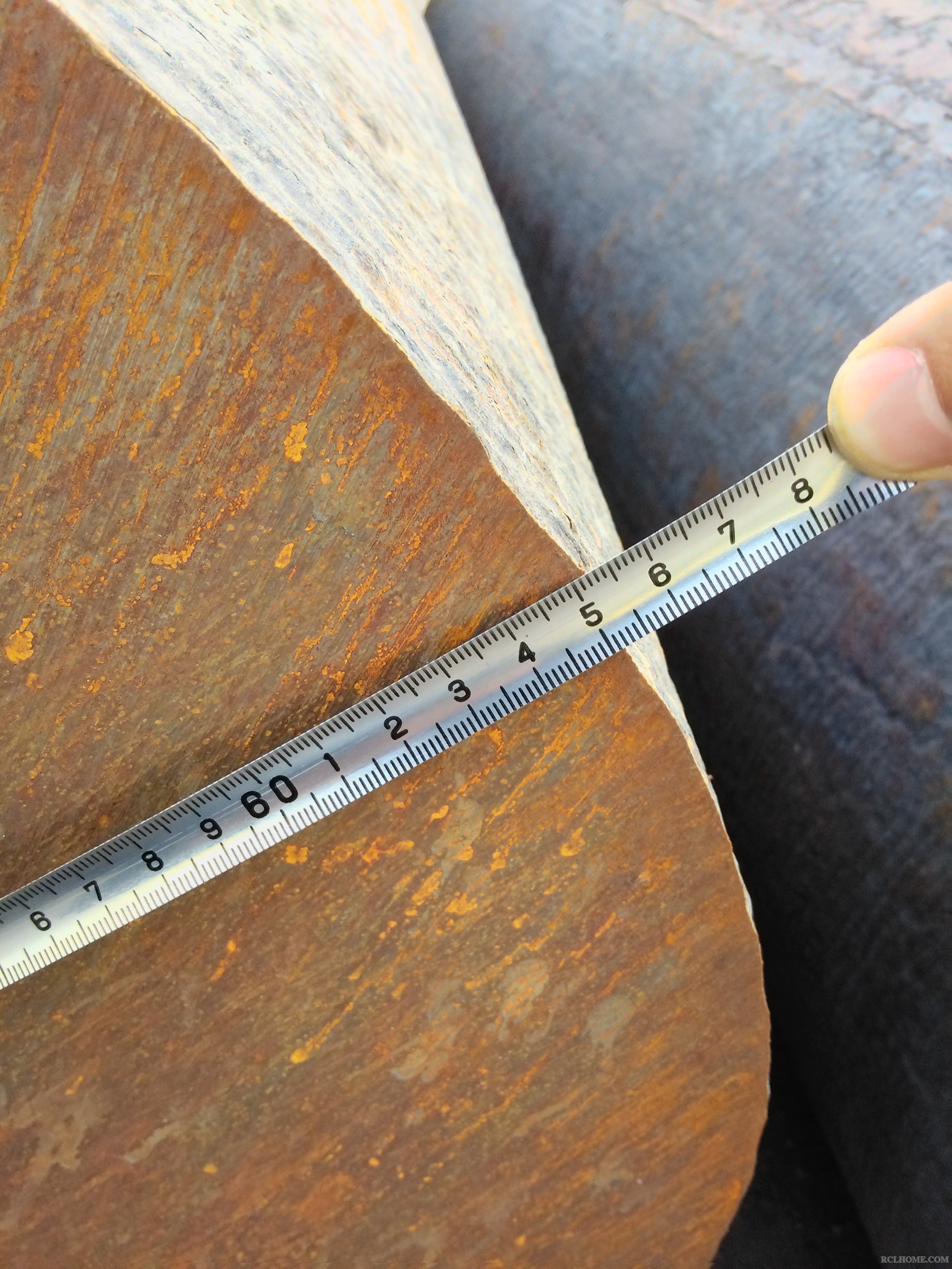

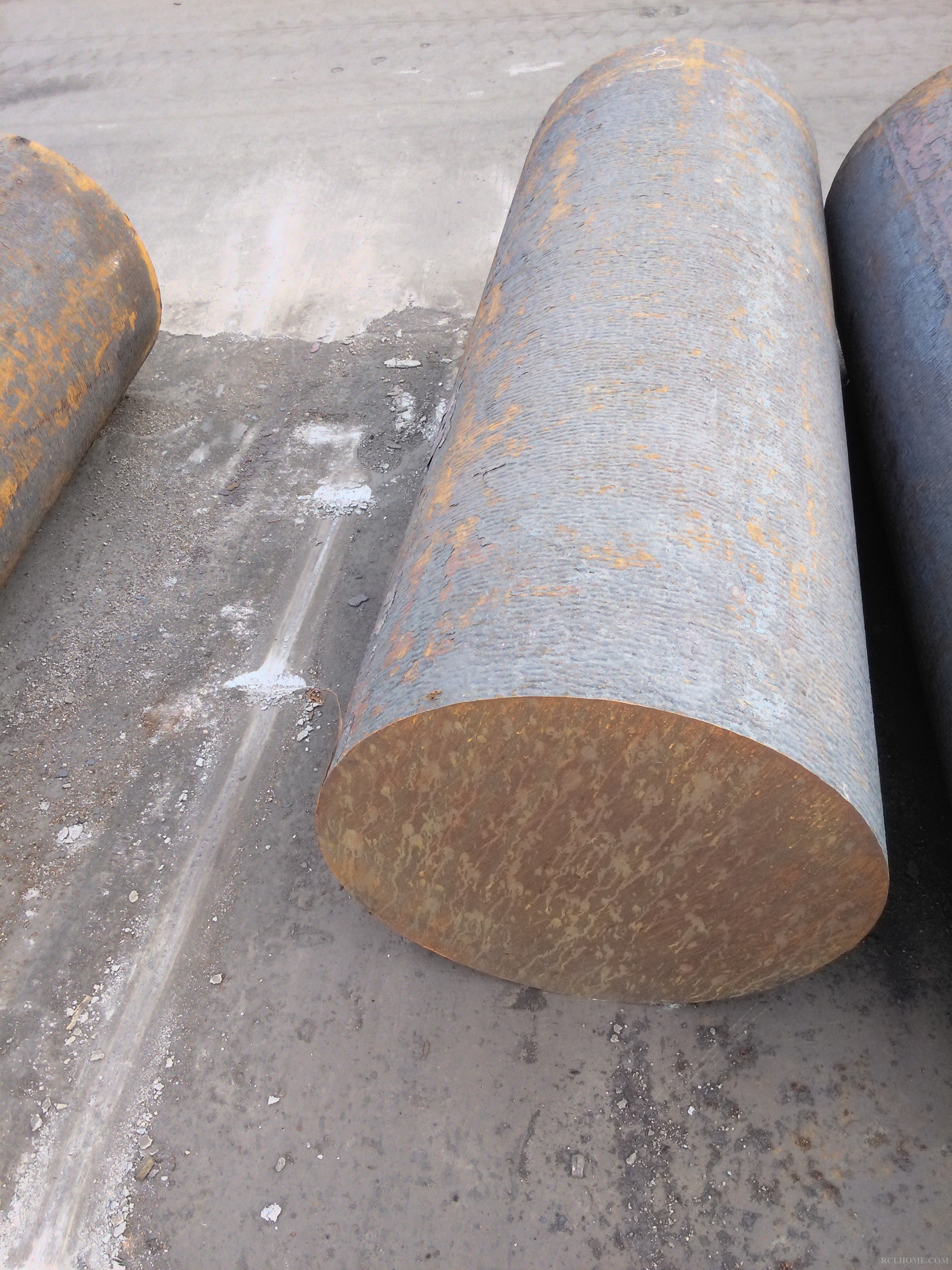

这是轧材、锻钢、钢锭还是?

发表于 2014-10-15 21:56:26 | 显示全部楼层
是钢锭吧?

 楼主| 发表于 2014-10-16 14:29:14 | 显示全部楼层
钢锭不是八角或者梅花的吗?

发表于 2014-10-16 20:37:58 | 显示全部楼层
应该是连铸坯,我们这里很多的。

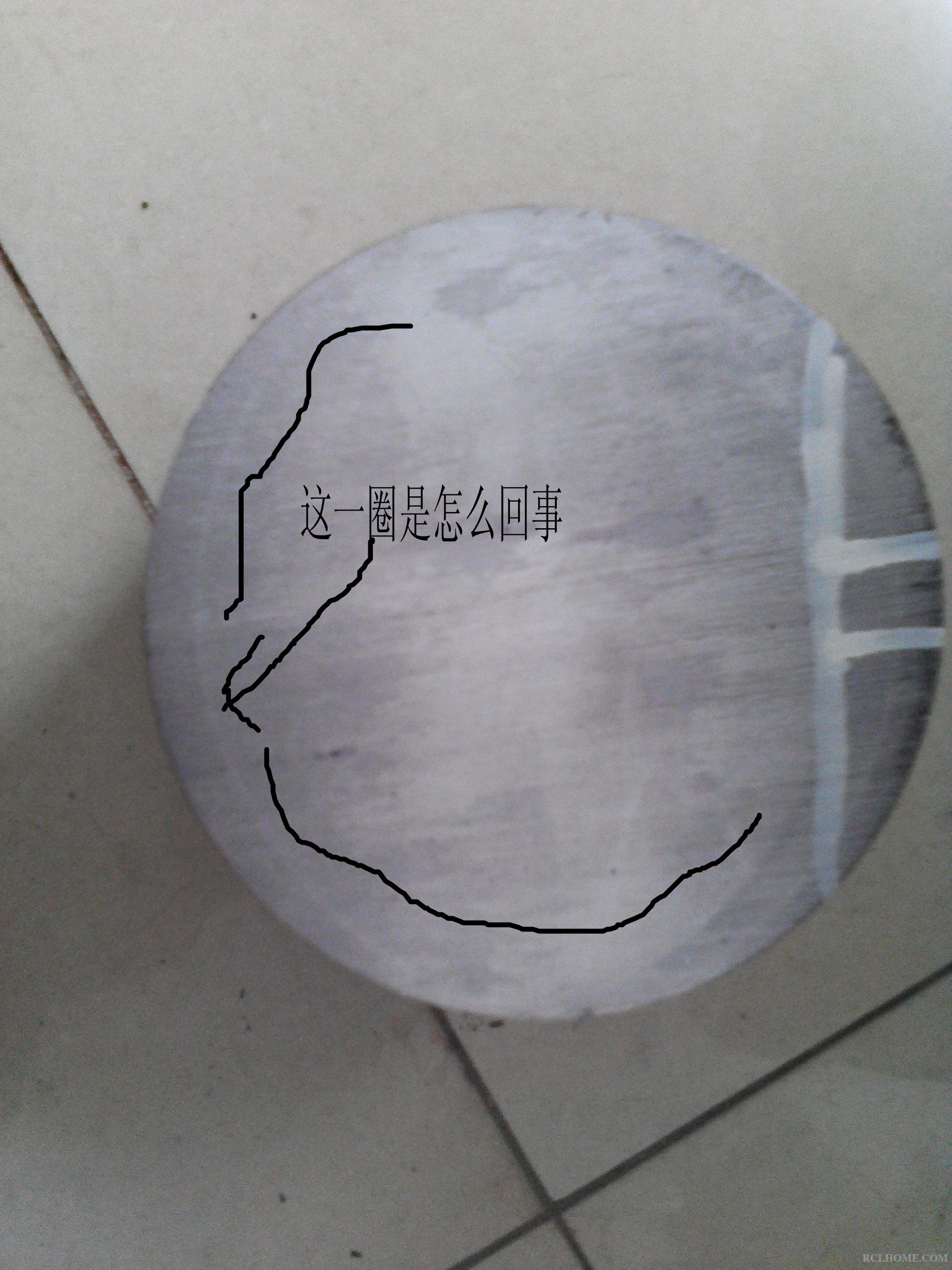

轧坯.jpg 看看这个轧坯,这一圈圆环是怎么回事。
发表于 2014-10-17 00:45:35 | 显示全部楼层
个人看法仅供参考。
这个应该是经过初轧开坯的,是属于钢坯中的圆坯类别,轧坯外面的一圈圆环形外壳说明是镇静钢钢坯。这一圈圆环的成分与钢的平均成分相同。
发表于 2014-10-18 20:39:30 | 显示全部楼层
连铸连轧?

发表于 2014-10-21 19:18:22 | 显示全部楼层
连铸坯,在大型工程机械行业很常见,尤其做“碾环件”,例如:风电回转轴承、挖机回转轴承、大齿圈等。

发表于 2014-10-22 12:42:08 | 显示全部楼层
连铸坯可能不大,应该是初轧产品。连铸坯是方形的,我是没见过圆形的。
