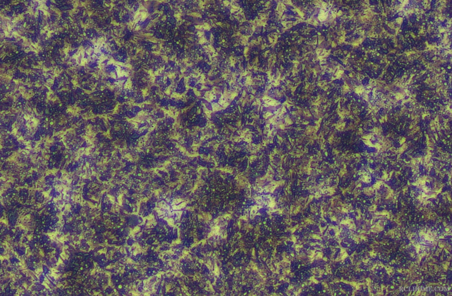

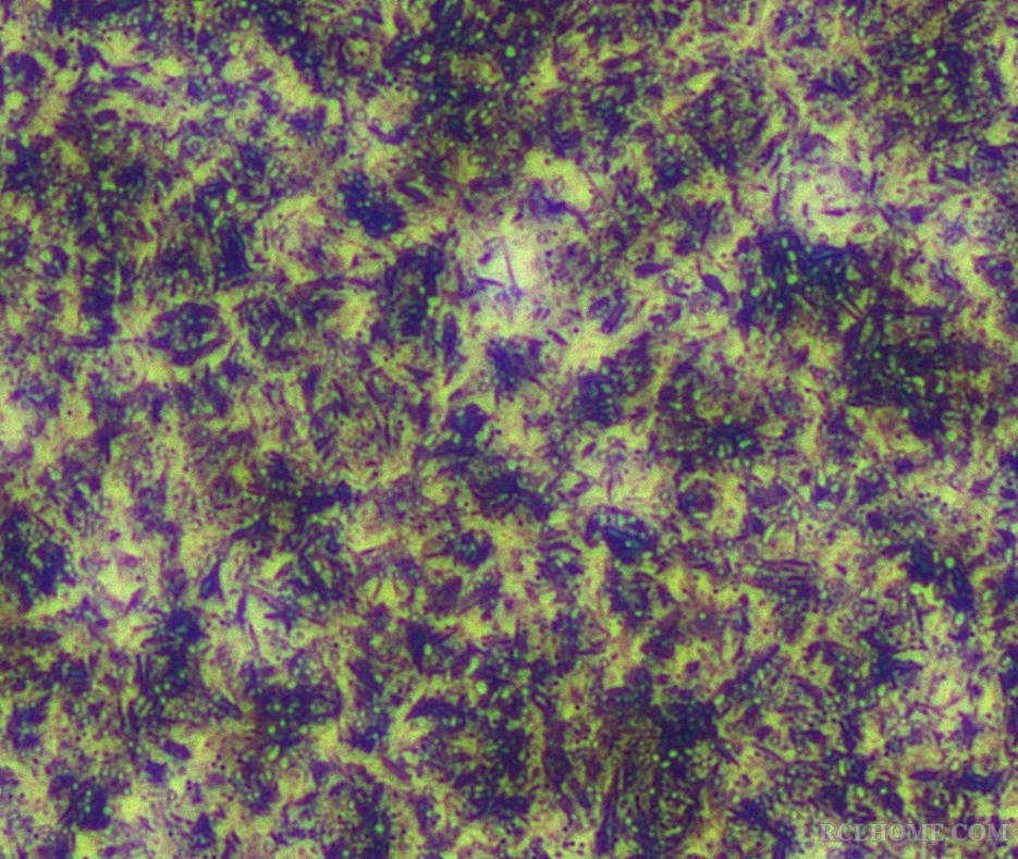

现行国家标准中对GCr15热处理后金相组织的检验只规定了退火、回火之后,对于淬火组织的检验标准,不知各位前辈怎么看?
PS:对于淬火组织针状马氏体明显的套圈如何判断其回火后的组织等级。
淬火-500X
淬火-500X
两张图片都是500倍下的金相组织
淬火-500X
淬火-500X
请各位前辈不吝赐教!

其实你回火后评级就OK了,GCr15一般是低温回火,回火后的马氏体检测和淬火后的比较是差不多的,未回火反而更难腐蚀。我们要知道实际上淬火后或回火后都是在检测马氏体针的长短,实质还是一样的。

回火后的金相明显感觉组织要“圆润”了不少,但是看淬火件就觉得很多针出来。
还是腐蚀的问题?

那是肯定的,回火会让过饱和的马氏体析出碳化物,针变得模糊,易于腐蚀。你要搞懂我们为什么觉得针长不好,你知道为什么吗?

是因为马氏体针长太长导致微观裂纹严重,韧性不好,是吧?

你图片中组织反映出淬火前组织球化不良。

你这样理解的啊。你听过细晶强化吧?http://www.docin.com/p-240646363.html网上说的具体。马氏体是非扩散型相变,最长的针是不会超过一个晶粒的,我们检测马氏体针的长短间接反映晶粒度的大小。但是马氏体评级又不能和晶粒度混淆,因为有时候会采用亚温淬火,实际上组织转变都不完全。

愿听高工详解。最近我又有点混淆这个白区、黑去。把你上次给我的资料又拷去公司看了看,在这里发给这位朋友看看,或许就能找到高工为什么这么说了。 GCr15轴承钢淬火马氏体的分析.pdf (431.26 KB, 下载次数: 188)

高工,淬火前组织检查的比较少,这个组织是在新显微镜进来才能拍的,所以目前对组织判断与先前有了一些区别,还有些疑惑不解的地方,所以就来论坛里求助了……

是这样的,单看针的话,淬火组织总是显得过热似的。

目前国家针对GCr15等高碳铬的材料标准更改是行业JBT1255.不是国标
按标准是参考回火后,你淬火看到有针状,就需要看看原始材料组织是否有问题,以及你淬火工艺是否合理性。回火后组织看起来有圆润多,也是容易腐蚀,淬火的不是容易腐蚀,呈现淡黄色。如果在回火后仍然看到针状马氏体,说明是真的过热。

淬火前的球化退火组织不大好之外,直接导致淬火金相不好!淬火工艺范围也窄~
