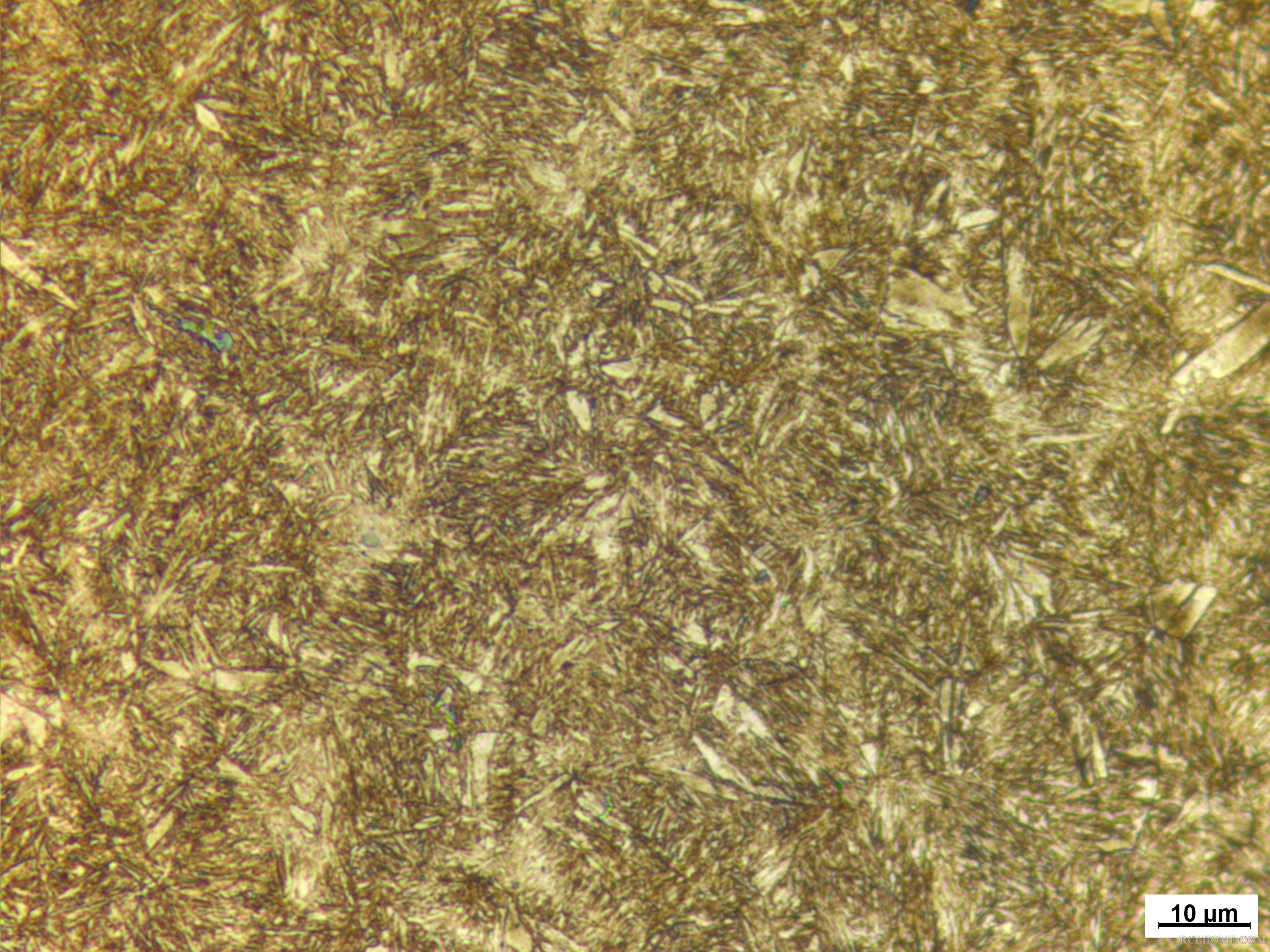

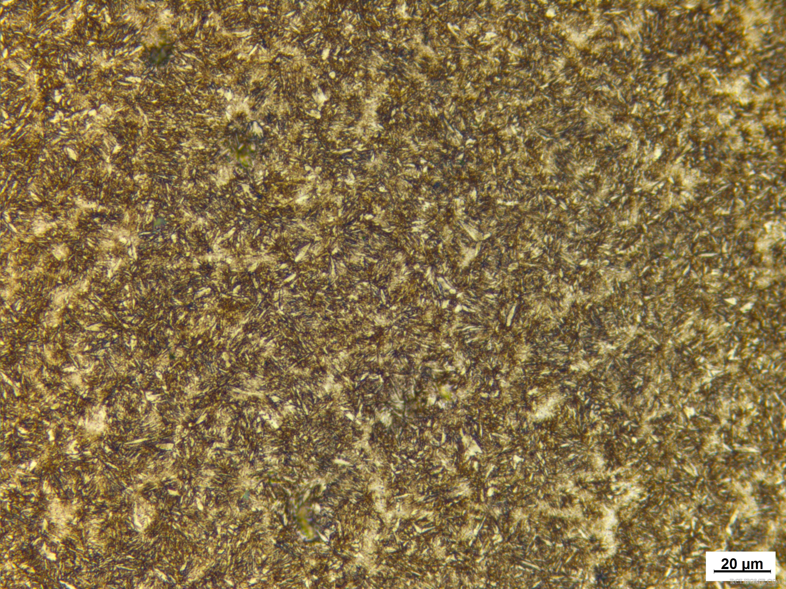

技术部让我出一份金相报告,我看了组织,让我犹豫不决。我知道保持马氏体针时难以判断,最好依据硬度。大家觉得我该叫什么?材料55CrSi,硬度510HV1.0左右。第一张边部的,第二张心部的,都1000X。

叫回火马氏体不会错。叫回火托氏体比较勉强!
我的看法:第一张图80%回火马氏体,20%回火托氏体(低碳低合金区)!
第二张图>95%回火马氏体。

 楼主| 发表于 2013-1-27 20:47:20 | 显示全部楼层
是汪工吧?忘了说,这个是线径12的。现在这个硬度,你觉得说回火马氏体适合不?我就是不知道这材料回火T的硬度范围。我写报告耍了点小聪明,写的回火M+回火T,以防万一。

你的报告的写法没有错误。
¢12mm,一般中心距离表面之间靠近表面的含碳量偏低,这样符合照片特点。图片不像等温的组织!

一语惊醒梦中人。我之前觉得边缘组织粗大,但是不知道什么原因,难道是汪工说的脱碳造成的?但是还有个问题,一起腐蚀的。边为什么老是过腐蚀?

一语惊醒梦中人。我之前觉得边缘组织粗大,但是不知道什么原因,难道是汪工说的脱碳造成的?但是还有个问 ...
边缘组织粗大和边缘过腐蚀是一个问题的两个方面——合金元素、C等比较心部而言,少点的缘故!

边缘组织粗大和边缘过腐蚀是一个问题的两个方面——合金元素、C等比较心部而言,少点的缘故! ...
不会吧。以我渗碳的经验,边缘深色是含碳量高,现在汪工分析不是碳量少吗?还有上面的话题多说一点,线径12的怎么了?
发表于 2013-1-27 21:49:27 | 显示全部楼层
不知道热处理参数,12mm应该淬透但没淬透(心部少量托氏体),看着像表面减碳,马氏体+托氏体,心部以马氏体为主。瞎猜的

不知道热处理参数,12mm应该淬透但没淬透(心部少量托氏体),看着像表面减碳,马氏体+托氏体,心部以马氏 ...
师傅帮我圈一下托氏体呗。我感觉没有托氏体啊。
发表于 2013-1-27 22:04:40 | 显示全部楼层
就是颜色较深的组织。这只是我的个人看法。
NO。那个多半是氧化了,过度腐蚀的结果。我发现了规律,就是硬度越低越不好控制腐蚀。我看明天再场一张给你看,那个就能说明这个问题。

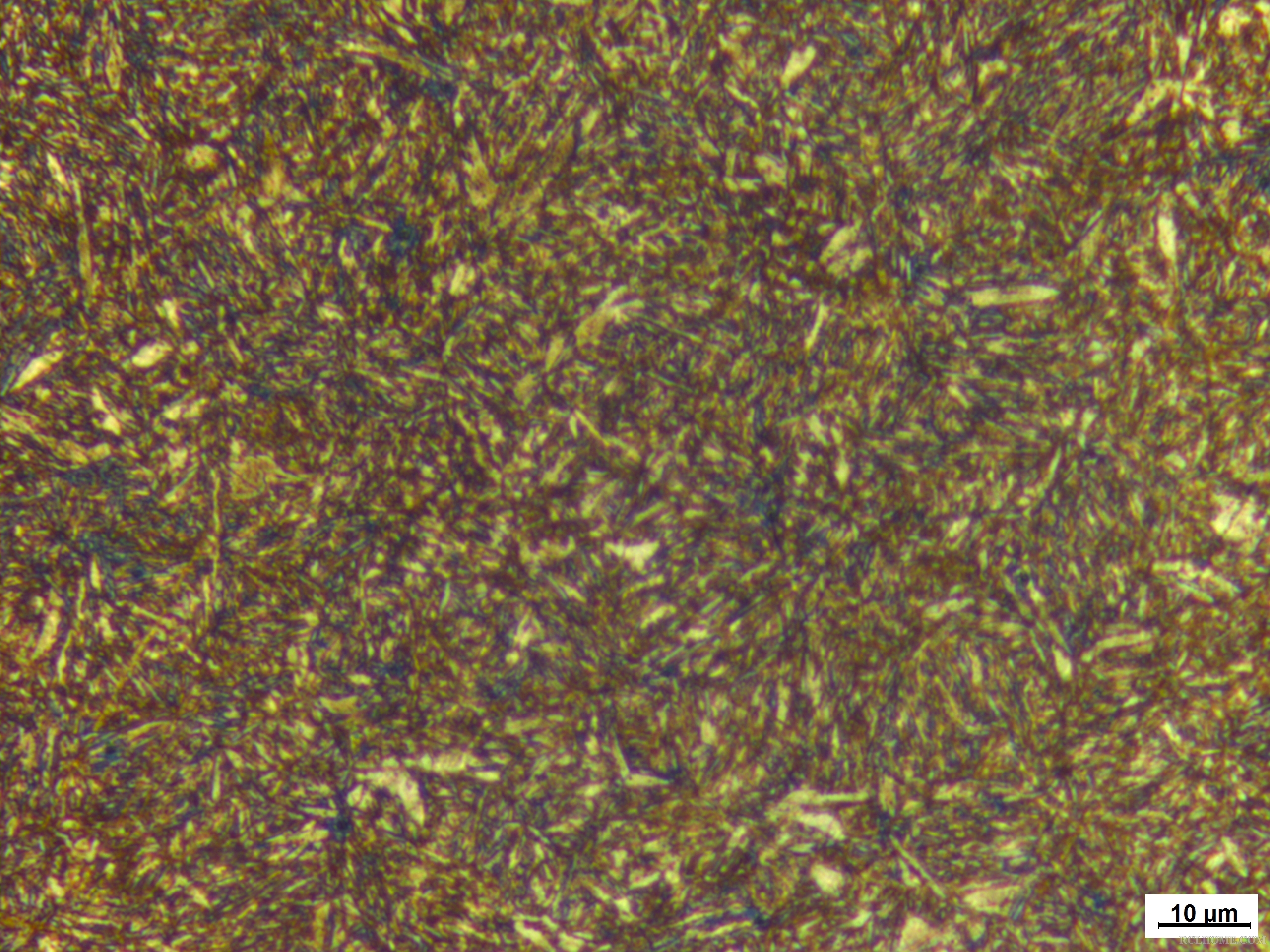

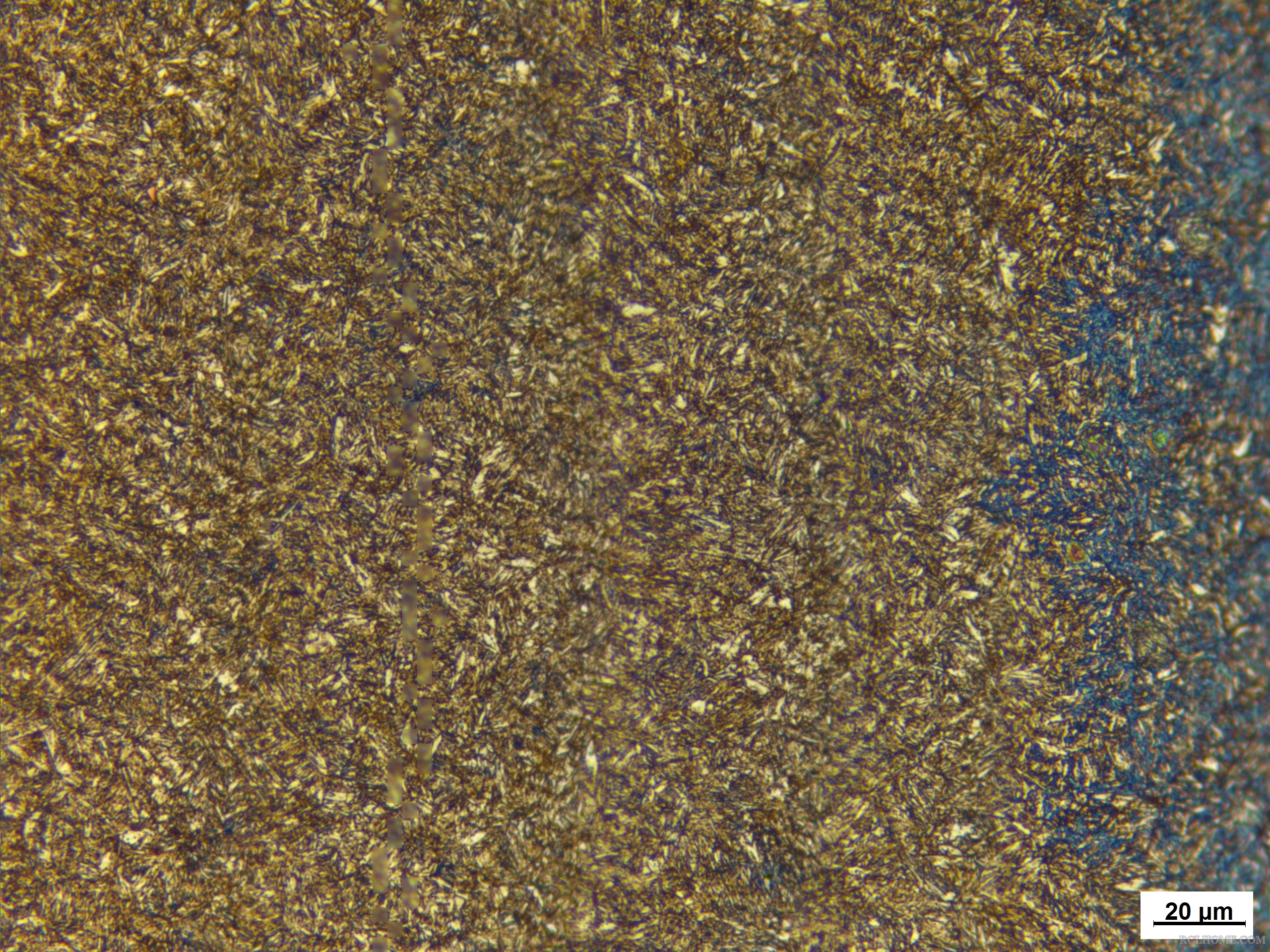

发表于 2013-1-29 08:45:26 | 显示全部楼层
大哥,能否放置一个500X的图片?
1000X的组织看到一些不应该看到的东西,这些很容易误导大家。
 楼主| 发表于 2013-1-29 17:47:49 | 显示全部楼层
沧桑岁月 发表于 2013-1-29 08:45
大哥,能否放置一个500X的图片?
1000X的组织看到一些不应该看到的东西,这些很容易误导大家。 ...
500x-4边.JPG 500x-4-3心.JPG 500x的,一张边,一张心。

发表于 2013-1-30 12:48:24 | 显示全部楼层
该组织从严格意义上讲应该属于回火屈氏体组织。
存在马氏体位相的索氏体。
对于索氏体和屈氏体的区别,仅仅是间距的区别,在显微镜下一般无法区分,靠经验的比较多。
