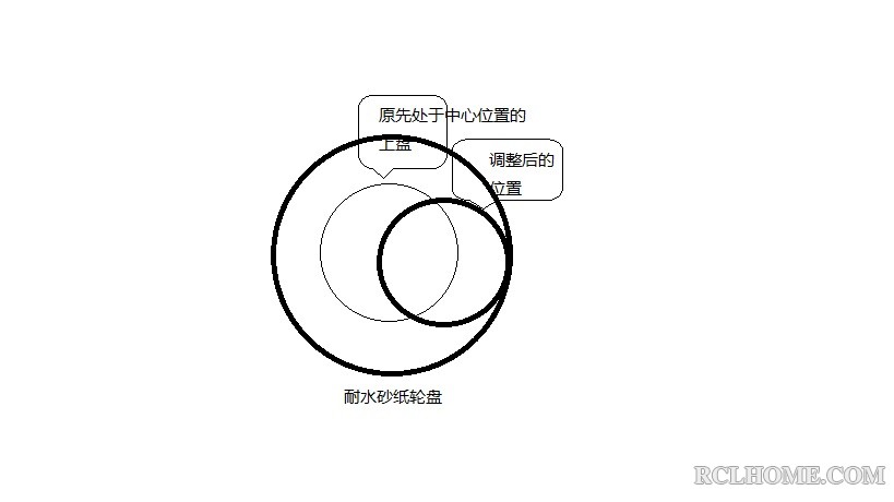

今天实验了一整天,情况有所改观:
1.将中心盘下落在轮盘一侧,而不是落在中间,改动后,试样划痕明显有所“规整”
2.调整了压力,35N,降低磨抛时间至90s。
3.将上下轮盘的转动速度相应调整。
仍然存在一些问题:
1.抛光后的镜面出现粗划痕,疑似粗砂砾混入抛光布
2.阴阳面问题有所改观,但是试样边缘抛光质量较中心略差。

 楼主| 发表于 2014-10-21 20:58:57 | 显示全部楼层
清淡 发表于 2014-10-21 20:49
“将中心盘下落在轮盘一侧,而不是落在中间”这是什么意思?你最好用就是把几个样放进孔里,每个孔上面有 ...
谢谢版主同志
1.抛光后产生粗划痕的确有可能是粗砂粒带入导致的,这个问题明天上班后实验一下就可以得到验证。
关键是边缘的一些划痕,可能需要不少试样进行试验。
2.磨抛的时候是保证每个轴给足压力的,中心盘落在轮盘一侧,这个稍等我画个示意图(还没有给机器拍过照)。
