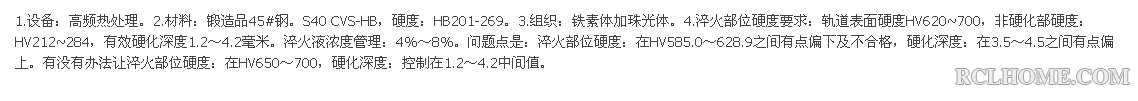

找到一个问题,见截图。

提高加热速度可否?

表面硬度偏低,层深偏上。
个人猜测应该是低功率做的感应淬火;
想表面硬度高些,又想有稳定良好的过渡层,建议产品预处理做调质先,再采取高功率的感应淬火。

提高功率、加强冷却、提高移动速度!

提高功率,缩短一下加热时间

加大功率应该不大可能了,如果有导磁体的话可以降匝比,减电容

我觉得深度好控制,主要看设备的功率,还有零件的大小,还有是怎么冷却,硬度45号钢材料30以内的应该也淬的上58.5度以上,但是硬度难得均匀,不知我说的错不错,我又在班门弄斧。

方法之一是功率大一点,加热时间短一点。

试试HRC直接测与HV测量值换算有无误差,这样要先排除贫脱碳的问题。若有贫脱碳,HV这么敏感的载荷去检测不管用什么办法都做不起来。
