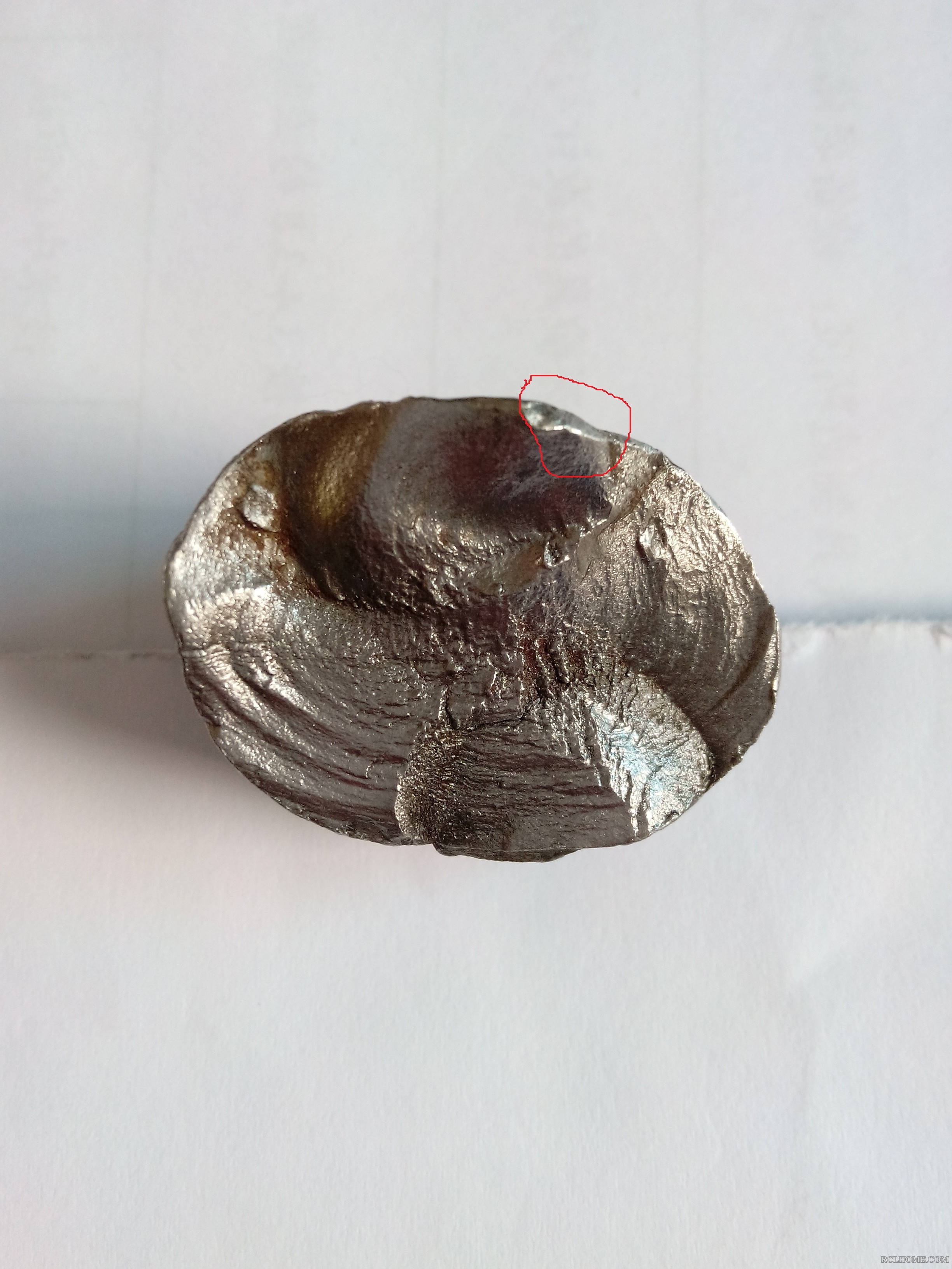

发表于 2014-10-22 11:12:21 | 显示全部楼层 |阅读模式
IMG_20141022_093530.jpg 如图
发表于 2014-10-22 11:34:25 | 显示全部楼层
什么意思?这个轴是横向受扭转力断裂
发表于 2014-10-22 12:26:56 | 显示全部楼层
热处理各方面的情况怎样?
发表于 2014-10-22 15:43:10 | 显示全部楼层
乍一看,还以为是陨石碎块呢

 楼主| 发表于 2014-10-22 16:19:28 | 显示全部楼层
所以因为 发表于 2014-10-22 12:26
热处理各方面的情况怎样?
车子上断裂了,查了下金相,一边4级一边5级,也层深不够(要10毫米),硬度250HB,要求263-292HB,刚检查出来的结果,质量堪忧啊

 楼主| 发表于 2014-10-22 16:20:06 | 显示全部楼层
microsoft 发表于 2014-10-22 11:34
什么意思?这个轴是横向受扭转力断裂
谢谢,帮忙分析这个断裂面是个什么情况

发表于 2014-10-22 16:26:08 | 显示全部楼层
         什么材料?经过什么样的热处理?硬度(表面和芯部)是否检查?
        最好提供一个断裂件的全貌图

发表于 2014-10-22 20:54:10 | 显示全部楼层
咋一看吗,有类似”年轮“一样的痕迹,还有一块是过热迹象?

 楼主| 发表于 2014-10-23 10:55:54 | 显示全部楼层
呵呵,‘年轮’看的很明显。刚拿回来的时候又是油又是铁锈的看不到形貌,我用钢丝刷刷了下,那个深色部位是没刷到的

 楼主| 发表于 2014-10-23 11:03:44 | 显示全部楼层
今天在断面上做了金相,大家看看这个裂纹是怎么样子。把断裂面附近的一块截开后在靠近中心部位发现的。图片400X,100X,100X

发表于 2014-10-23 11:05:40 | 显示全部楼层
怎么老是跟挤牙膏似的。请将轴的材料、热处理工艺及技术要求告诉大家。

 楼主| 发表于 2014-10-23 11:08:23 | 显示全部楼层
一边查出来就上上来,所以没有那么快,材料40Cr,工艺是调质,860度淬火保温,水淬,然后610回火的,要求263-292HB,金相1-4级。

发表于 2014-10-23 11:10:53 | 显示全部楼层
金相没有什么问题。
这种断裂更主要的目标是研究裂纹源。

 楼主| 发表于 2014-10-23 11:16:58 | 显示全部楼层
绿秋叶 发表于 2014-10-23 11:10
金相没有什么问题。
这种断裂更主要的目标是研究裂纹源。
你看起裂的部位在那里?我在一楼有断面的图片

发表于 2014-10-23 12:10:39 | 显示全部楼层
我不是很专业,以我的判断裂纹源应该在红色圈定这个位置。
签到天数: 933 天
1649
7431
7431
发表于 2014-10-23 12:13:50 | 显示全部楼层
你的机加工量是多少,你的调质硬度检测应该是在机加工前吧?你现在的硬度低是不是因为机加工将硬度较高的部分加工掉了啊?

 楼主| 发表于 2014-10-24 10:37:27 | 显示全部楼层
绿秋叶 发表于 2014-10-23 12:13
你的机加工量是多少,你的调质硬度检测应该是在机加工前吧?你现在的硬度低是不是因为机加工将硬度较高的部 ...
加工余量2毫米,那个断裂部位没加工切了查的表面硬度

发表于 2014-10-24 10:49:14 | 显示全部楼层
看看我说的裂纹源对应的位置(断面和轴表面)有无损伤、缺陷、机加异常状态?

发表于 2014-10-24 15:46:01 | 显示全部楼层
天边的白云 发表于 2014-10-23 11:08
一边查出来就上上来,所以没有那么快,材料40Cr,工艺是调质,860度淬火保温,水淬,然后610回火的,要求2 ...
      这个轴调质时的几何尺寸如何?
      表面和芯部实测硬度分别在什么范围?
      实物的表面(至一定深度处)及心部金相组织如何?
发表于 2014-10-24 15:46:06 | 显示全部楼层
      这个轴调质时的几何尺寸如何?
      表面和芯部实测硬度分别在什么范围?

发表于 2014-10-24 21:02:04 | 显示全部楼层
这个轴多粗,形状复杂不复杂,如果复杂裂开是必然的。

 楼主| 发表于 2014-10-25 13:54:25 | 显示全部楼层
孤鸿踏雪 发表于 2014-10-24 15:46
这个轴调质时的几何尺寸如何?
      表面和芯部实测硬度分别在什么范围?
截面的大概样子是个椭圆,长边25毫米,宽边15毫米,表面和心部硬度都在252HB左右(用布氏硬度计打的),一边金相4级有6毫米,一边金相5级有4毫米,再往内金相就比较差了
发表于 2014-10-25 14:45:08 | 显示全部楼层
天边的白云 发表于 2014-10-25 13:54
截面的大概样子是个椭圆,长边25毫米,宽边15毫米,表面和心部硬度都在252HB左右(用布氏硬度计打的), ...
        这个轴的几何尺寸不大啊?长度如何?是你们自己热处理的吗?如果是,请介绍一下,你们的加热设备、装炉方式?淬火冷却方式?
发表于 2014-10-25 14:45:10 | 显示全部楼层
发表于 2014-10-27 14:15:42 | 显示全部楼层
看来这个轴是图示位置逆时针旋转的。好像裂纹源不止一个,有明显的贝纹线,且贝纹线有交截,最后断裂区占比例较小,属于低应力疲劳断裂,有一条线从右下角往中心扩展之后走向左正中,似乎是裂纹策源地。只有宏观断口照片不够,还需要结合微观断口才能够判断。

 楼主| 发表于 2014-10-29 16:23:22 | 显示全部楼层
草原的风 发表于 2014-10-27 14:15
看来这个轴是图示位置逆时针旋转的。好像裂纹源不止一个,有明显的贝纹线,且贝纹线有交截,最后断裂区占比 ...
没那设备啊  只有金相仪
发表于 2014-10-29 18:16:02 | 显示全部楼层
这轴有点像偏心旋转的。
