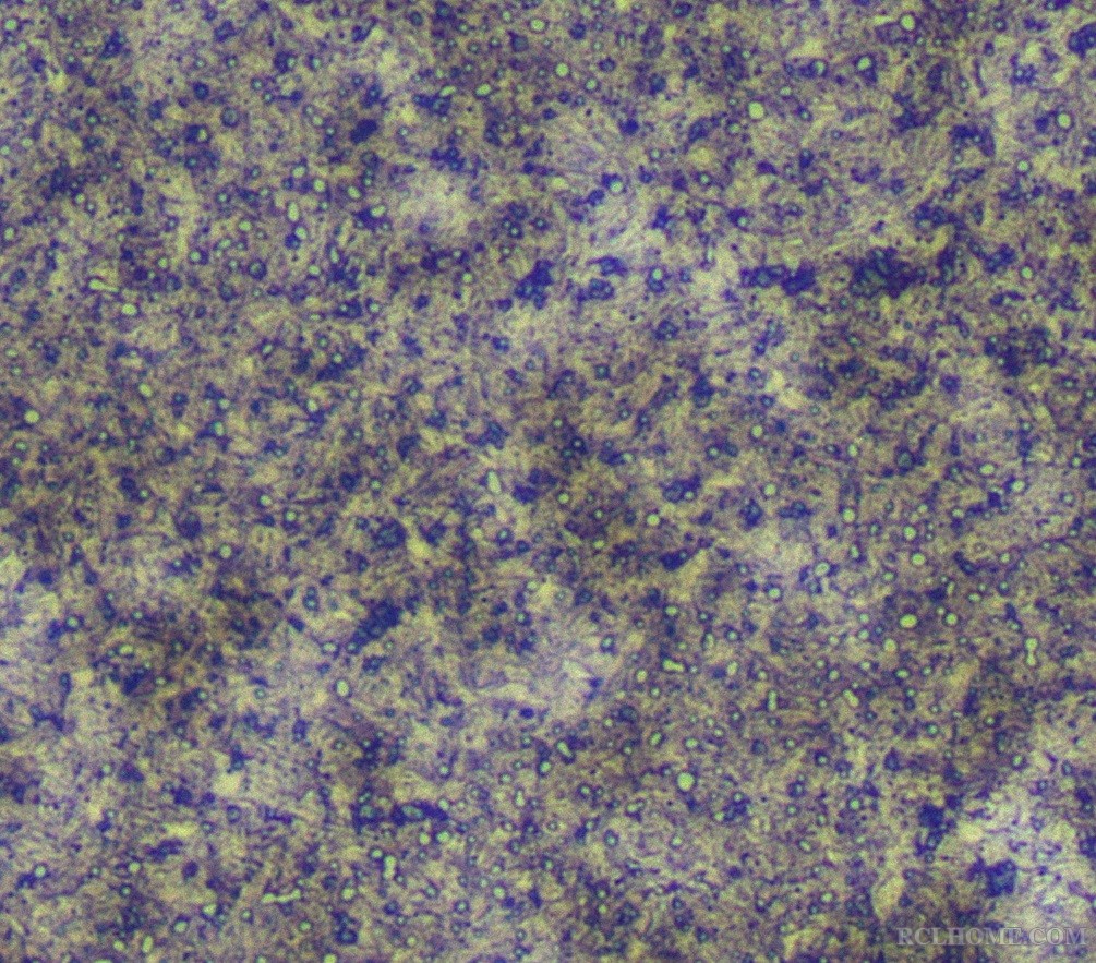

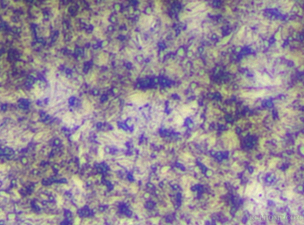

材质为GCr15 的轴承钢,正常球化退火后淬火,淬火过程中停电,产品放置一段时间后,“回火”,随后第二次淬火、回火,大家看看这金相:
500倍的组织
1000倍的组织
大家给看看吧
发表于 2014-10-22 22:43:45 | 显示全部楼层
不是很清晰,黑色不是外来物吧?难道是托氏体?

 楼主| 发表于 2014-10-23 07:10:53 | 显示全部楼层
1000倍的图像是裁剪后的,所以不清晰。
黑色物是金相里本身有的,500倍下有黄豆大小,分布较均匀,边缘较少,但边缘碳化物较集中。

发表于 2014-10-23 09:53:58 | 显示全部楼层
感觉淬火加热温度太低了!
发表于 2014-10-23 10:05:53 | 显示全部楼层
淬火后突然停止后续工序,理论上会出现“奥氏体陈化”,就是奥氏体稳定后再回火就不会(或大部分)转变成马氏体;GCr15在金相显微镜下很难分辨出残奥,其实淬火后图片与回火后图片也看不出区别。楼主有条件的话可以使用X射线衍射仪来测试残奥含量,然后再与正常产品作个对比

发表于 2014-10-23 17:52:10 | 显示全部楼层
Yakerbols 发表于 2014-10-23 17:35
淬火温度在845摄氏度
感觉加热不足,淬火后的硬度有多少?

发表于 2014-10-24 08:28:43 | 显示全部楼层
我们以前也遇见过这样的情况,热突然停电,产品随炉降温,来电后从炉前倒出,不入油,风冷却,然后搁置一到两天后返工处理,硬度和组织没问题,就是有一些脱碳。
还有一种情况是,设备故障,产品不能正常出炉,入油冷却,因为故障时间较长,比如说120分钟、150分钟,产品在炉内降温到800度保温,设备修理好之后,升温,到温后保温几分钟再入油,也么有你这种情况!
你这组织是不是过热了?感觉黑色的组织是脏东西,哈!
178
713
713
发表于 2014-10-24 08:29:18 | 显示全部楼层
碳化物颗粒也好大啊!!!

这个组织在金相显微镜下没有黑白区,或者说只有白区,这是我疑惑的地方,硬度符合工艺要求。
