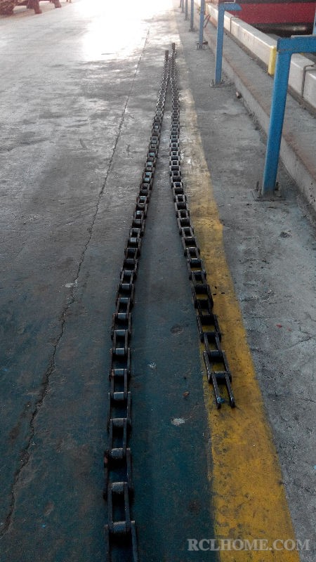

发表于 2014-10-29 19:37:01 来自手机 | 显示全部楼层 |阅读模式
如题有图看看这链条是什么设备上的?

发表于 2014-10-29 21:58:52 | 显示全部楼层
有点像推拉车上的推拉链条。

发表于 2014-10-30 08:13:28 | 显示全部楼层
链板很厚,销轴没露出,能旋转90度看看吗

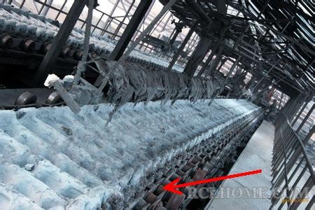

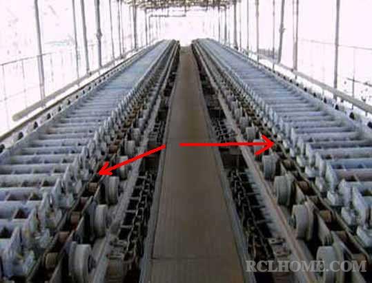

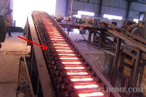

发表于 2014-10-31 04:28:23 | 显示全部楼层
这个很难说,链条用在什么设备上真的很难说,我觉得至少有一种设备需要用它,我原来的工作的厂子里面就见过的,就是高炉炼铁的铸铁机,其他的像是矿山、连续烧结机等等都有可能用到它。如图示红色箭头指向的是铸铁机的链条:

 楼主| 发表于 2014-10-31 08:16:32 来自手机 | 显示全部楼层
我也觉得贵,该链条是用在多用炉加热室里,两根价值十六万多,不知用什么材料做的,怎么那么贵?

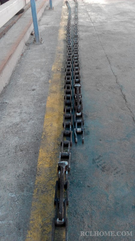

发表于 2014-11-25 21:54:35 | 显示全部楼层
加热室高温推链,还有推头长在上面{:soso_e113:}

发表于 2014-11-27 20:54:16 | 显示全部楼层
IPsen多用炉上的内推拉链。16万原厂报价吧?我觉得太贵了

 楼主| 发表于 2014-11-27 21:08:44 | 显示全部楼层
您好不是该品牌的内推炉链是其它品牌的

 楼主| 发表于 2014-11-29 17:33:45 | 显示全部楼层
它不是工装,可能不是普通的耐热钢,貌似是进囗材料!
