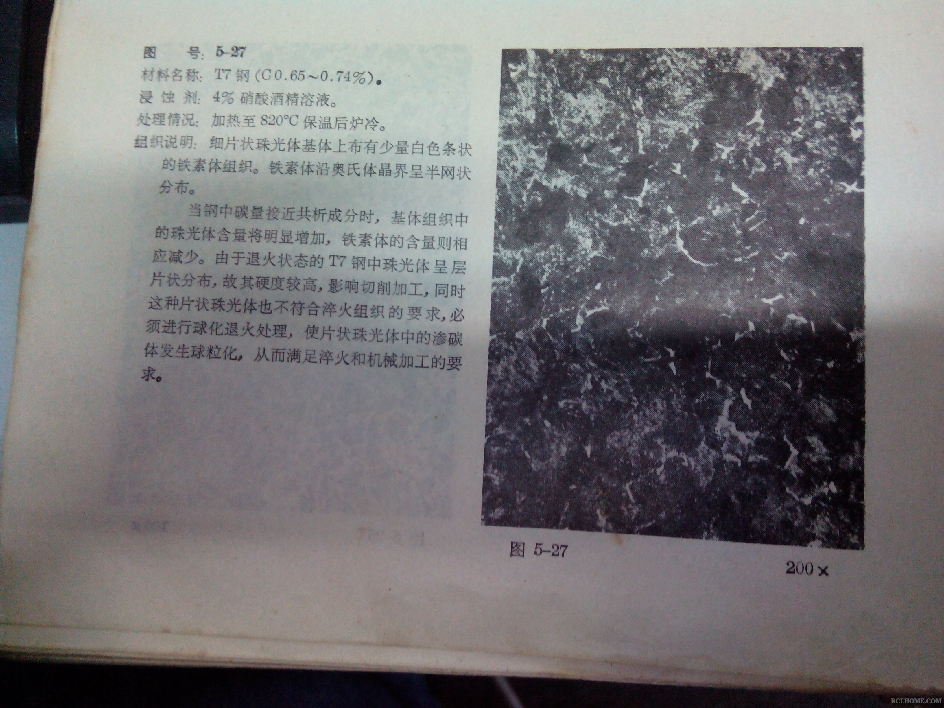

看看这个截图,说说自己的看法。

炉冷-细片珠光体--白色条状铁素体-退火-硬度较高,这之间有点矛盾么?
既然炉冷,片间距会大点,白色条状铁素体沿奥氏体晶界,直接叫网状铁素体得了,这铁素体应该还是先析出相。
炉冷的珠光体影响加工,一部分原因是硬度不均,再高也没正火的高,相对球化肯定高点,

 楼主| 发表于 2014-10-30 19:24:49 | 显示全部楼层
既然炉冷,片间距会大点,白色条状铁 ...
材料: T7
热处理状态:820°C保温后炉冷。
组织说明:细片状珠光体

发表于 2014-10-30 19:43:26 | 显示全部楼层
这种片状的珠光体也不符合淬火组织的要求,必须进行球化退火处理,使片状珠光体中的渗碳体发生球粒化,从而满足淬火和机械加工的要求。
不甚赞同满足淬火的要求的说法。毕竟是亚共析钢,不是过共析钢得到弥散的碳化物颗粒+马氏体,奥氏体化碳化物都溶解了均匀了,
满足机械加工的要求倒是很赞同。

发表于 2014-10-30 20:38:32 | 显示全部楼层
T7钢在820度奥氏体化是没问题的,又有先析相,说明之前缓冷确实是缓冷,但是后面却出现细片珠光体就不对了。根据他这组织,有可能是之前缓冷先析出铁素体,然后在未转变完全的情况下可能出炉空冷,形成部分伪共析组织。

 楼主| 发表于 2014-10-30 20:57:12 | 显示全部楼层
清淡 发表于 2014-10-30 20:38
T7钢在820度奥氏体化是没问题的,又有先析相,说明之前缓冷确实是缓冷,但是后面却出现细片珠光体就不对了 ...
这是200倍下的组织。
发表于 2014-10-30 21:05:33 | 显示全部楼层
搬运工 发表于 2014-10-30 20:57
这是200倍下的组织。
高工想说什么?晶粒?

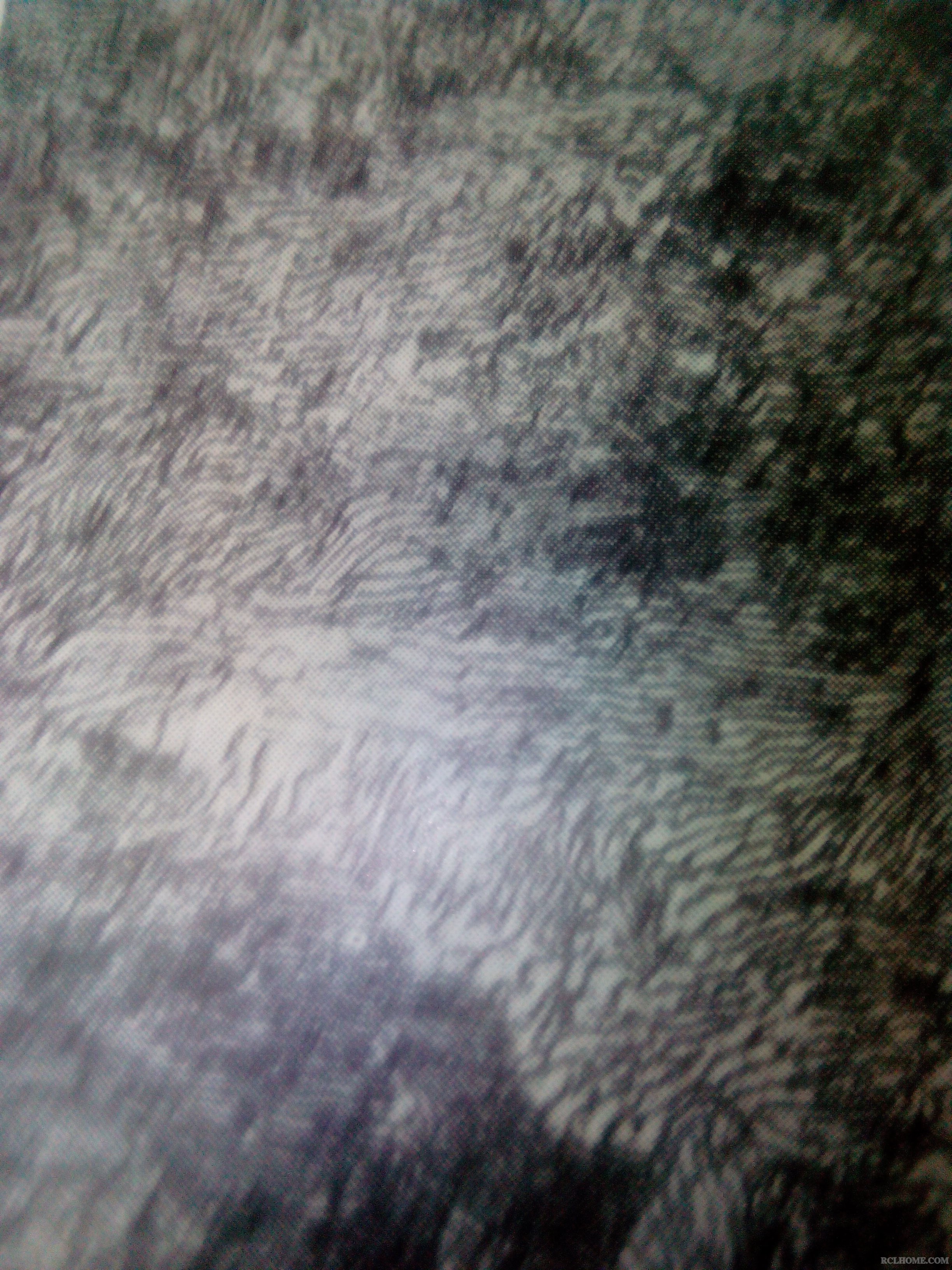

 楼主| 发表于 2014-10-30 21:15:07 | 显示全部楼层
清淡 发表于 2014-10-30 21:05
高工想说什么?晶粒?
你来看看这张图,
T8退火组织 500倍
发表于 2014-10-30 21:18:37 | 显示全部楼层
搬运工 发表于 2014-10-30 21:15
你来看看这张图,
T8退火组织 500倍
这个片间距明显
 楼主| 发表于 2014-10-30 21:19:59 | 显示全部楼层
高工想说什么?晶粒?
我认为作者说200倍的这张图中的珠光体组织是细片状珠光体没有依据。
发表于 2014-10-30 21:31:33 | 显示全部楼层
我看后觉得应该有细的
发表于 2014-10-31 10:52:39 | 显示全部楼层
从图上看的确是细片状不是么?
 楼主| 发表于 2014-10-31 11:12:42 | 显示全部楼层
落水残阳 发表于 2014-10-31 10:52
从图上看的确是细片状不是么?
索氏体电镜图片,片间距 80-150nm。

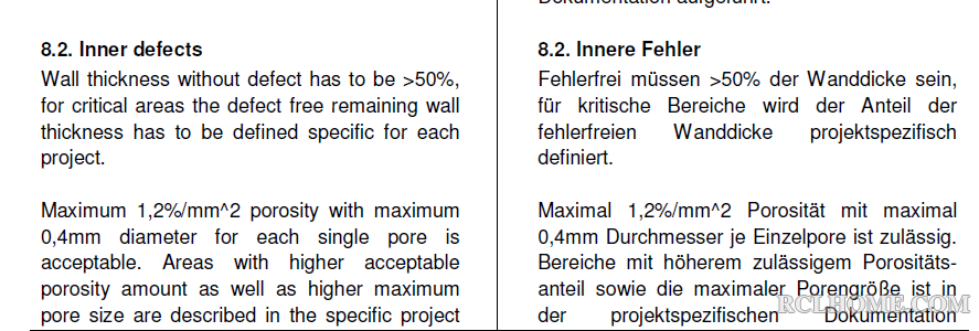

发表于 2014-10-31 22:46:53 | 显示全部楼层
我心飞翔 发表于 2014-10-31 22:13
大姐,研究院的吗?我对电镜不懂,有机会将能谱发给你,帮忙看看,是上面意思 ...
我这有个客户的材料标准,孔隙率按照上面要求挺松的,但是上次他们发现了一点,孔隙率测量下来也就0.2%(参照VW50097),理论上满足他那要求,说说你的理想,英语水平不好
