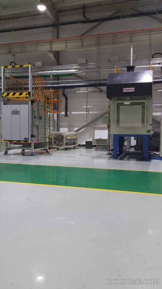

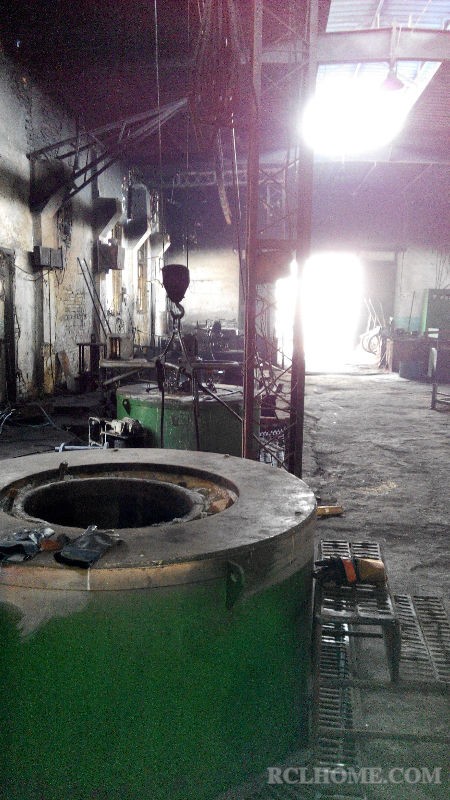

发表于 2014-11-4 10:50:43 | 显示全部楼层
第二张图,设备我们不说,就那厂房应该是属于危房了吧!这真是用生命来工作啊!

发表于 2014-11-4 12:04:34 | 显示全部楼层
从楼主的第二张图片来看,厂房虽然旧,但地面还是收拾得非常干净,这说明主要问题是上层不重视造成,而基层的工作态度非常好。
签到天数: 274 天
707
2189
2189
 楼主| 发表于 2014-11-4 12:07:56 来自手机 | 显示全部楼层
对,第二张图建于上世纪六十年代,已经是危房了!

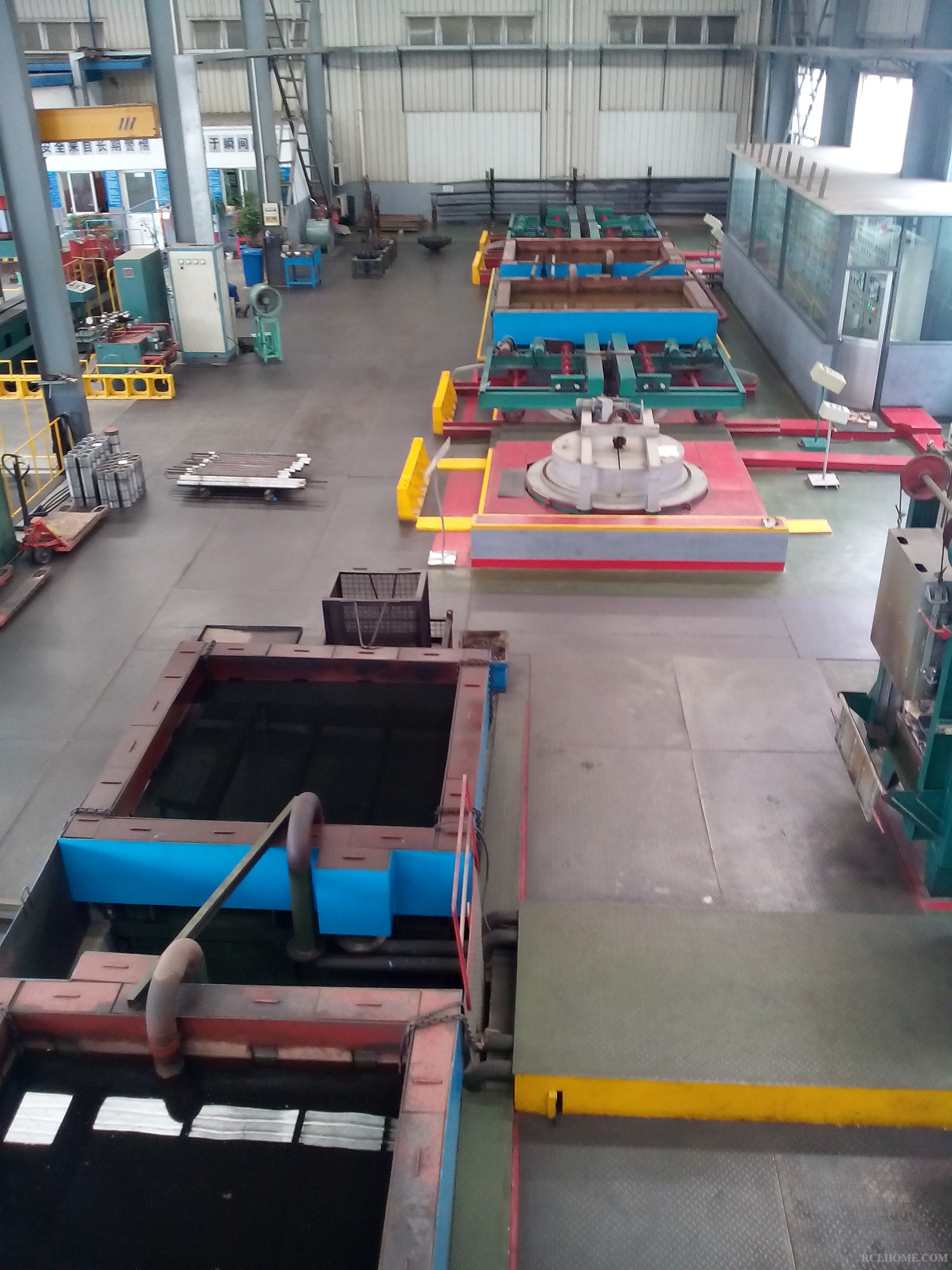

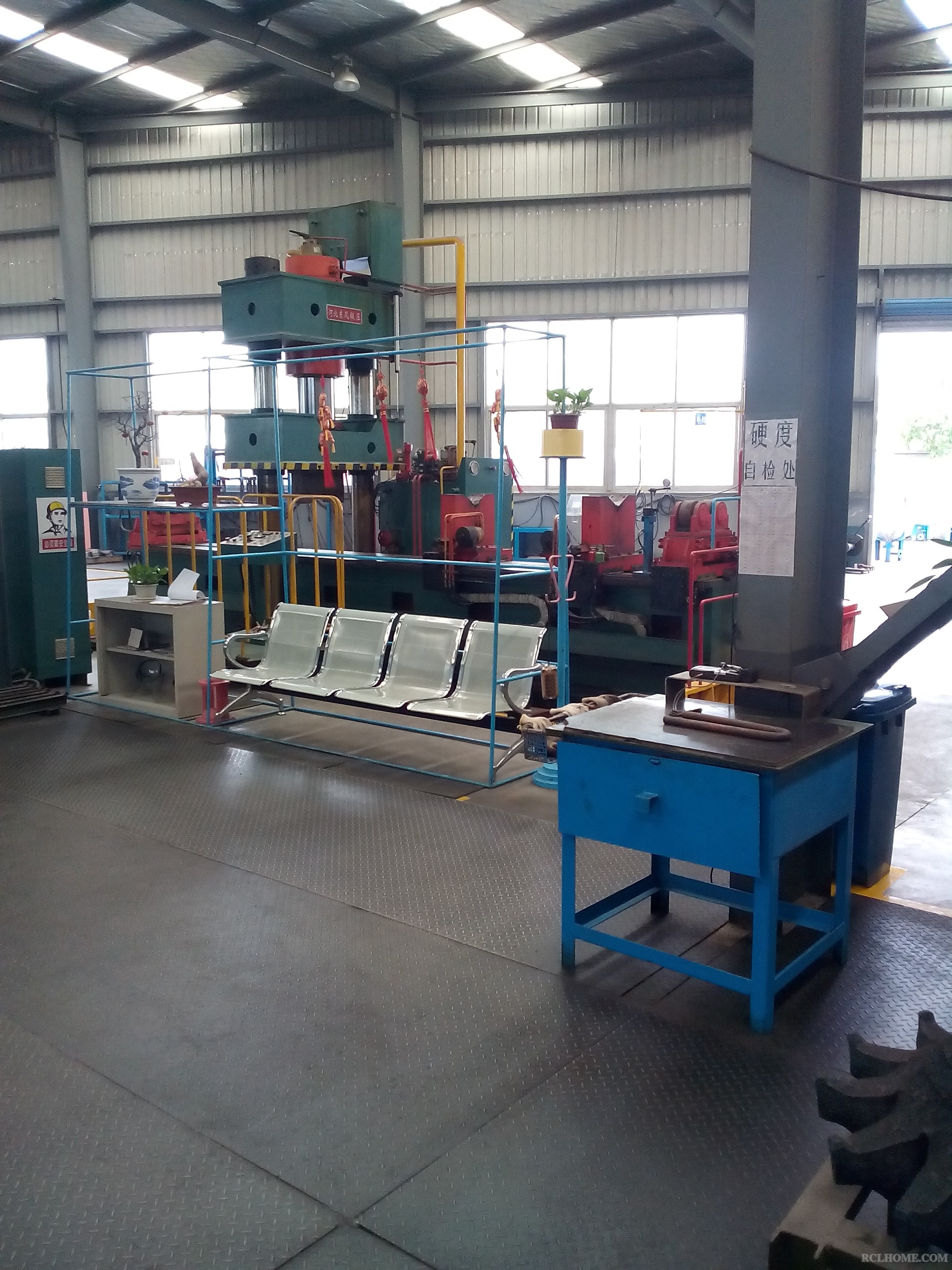

发表于 2014-11-4 12:10:03 | 显示全部楼层
板凳3楼图片中的现场管理还有很大提升空间!

发表于 2014-11-4 13:13:24 | 显示全部楼层
请教:左侧是啥设备?该设备右侧倒下的罐体是啥装置?
签到天数: 922 天
1638
7303
7303
发表于 2014-11-4 13:32:30 | 显示全部楼层
1 主要是定置管理。通道上不少东西是随意放置的。
2 绿色通道,下面图上有。还要区分画出叉车和人的个自通道。
3 淬火槽没有安全围栏。
4 休息坐椅规划在生产现场不合适。
5 那个井式炉我想炉盖起来后应该是旋转的,应该把炉盖可能运动经过的区域标识,提醒操作人员或其它人员在此区域内注意安全。
从现有图片我只能看些这些。
发表于 2014-11-4 14:51:47 | 显示全部楼层
2 绿色通道,下面图上有。还要区分画出叉车和人的个自通 ...
感谢“绿秋叶”提出的改进意见。
1.“通道上”的东西不是随意放置的,因为轴类产品要依靠行车和悬臂吊的配合才能吊装完成,这里正是悬臂吊的工作范围。
2.画出叉车和人的个自通道因为场地比较狭小的关系,没有区分。
3. 淬火槽大的标高1.2米,小的0.75米,在安全的高度。
4.那个坐椅不属于休息区域,在坐椅的对面是仪表控制房,是观察仪表运行情况用的。
5.井式炉炉盖3个是对开1个是旋转的,红色的部分就是运动经过的区域,操作人员是禁止在这个范围站立的。

 楼主| 发表于 2014-11-4 19:00:51 | 显示全部楼层
fjg 发表于 2014-11-4 10:50
第二张图,设备我们不说,就那厂房应该是属于危房了吧!这真是用生命来工作啊! ...
其实在这个房子里也有过它的辉煌,现在也算危房了。

很显然,那个破旧车间需要改造了
签到天数: 274 天
707
2189
2189
 楼主| 发表于 2014-11-5 20:27:19 来自手机 | 显示全部楼层
huida 发表于 2014-11-5 15:00
很显然,那个破旧车间需要改造了
那个破旧的车间现在基本上不用了!

发表于 2014-11-6 08:13:24 | 显示全部楼层
所以因为 发表于 2014-11-4 14:51
感谢“绿秋叶”提出的改进意见。
1.“通道上”的东西不是随意放置的,因为轴类产品要依靠行车和悬臂吊的 ...
你对定置管理理解上还有点问题,你通道上不只有轴类产品。就说你的轴类产品,我从图中看不到位置标识,没标识何谓定位?
