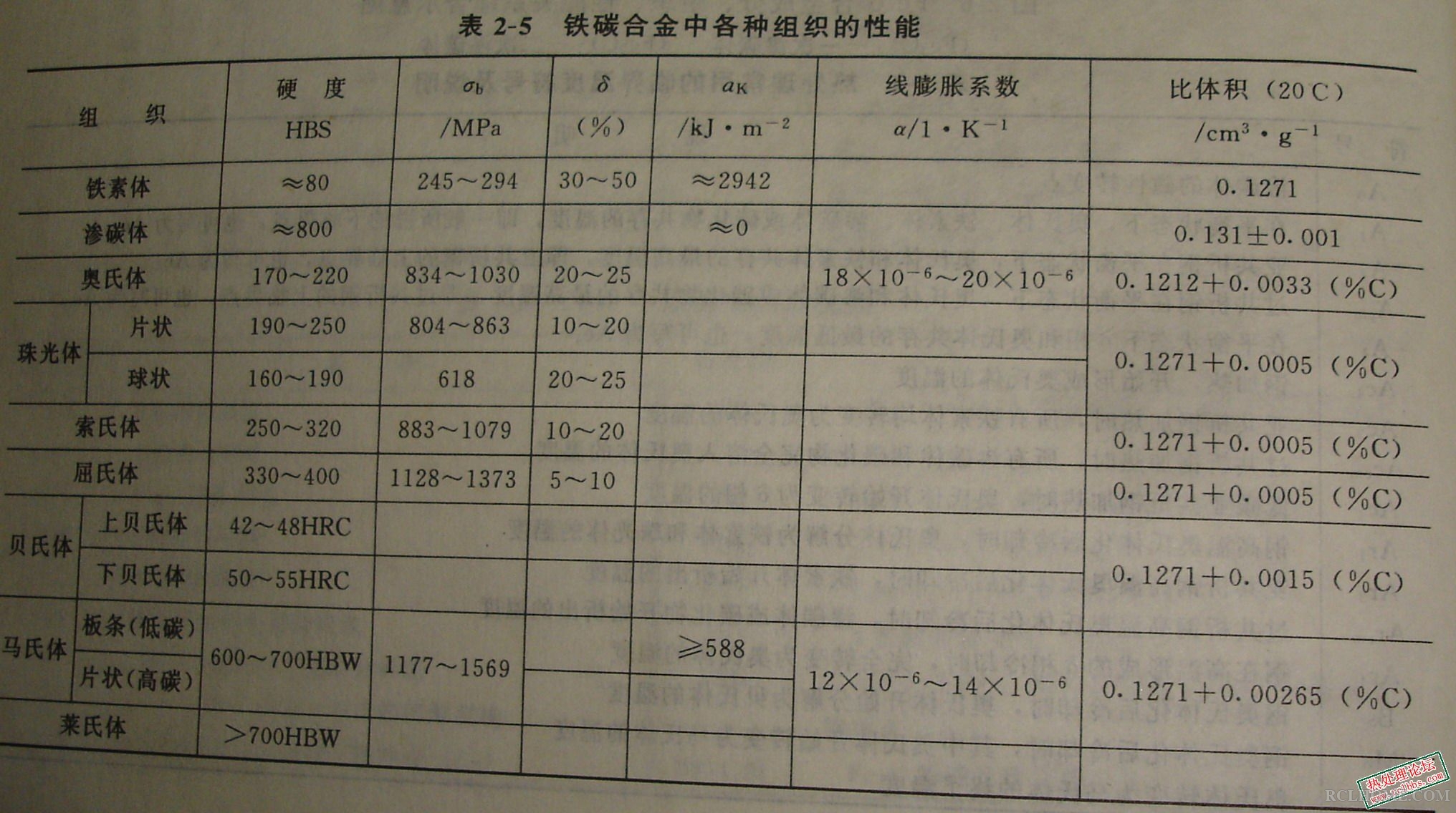

发表于 2013-1-29 12:49:15 | 显示全部楼层 |阅读模式
这些数据对热处理中现象的关系讨论

发表于 2013-1-29 13:06:18 | 显示全部楼层
信息量很丰富,不仅直观,而且数据化.
从哪些方面谈起呢?
1.硬度:马氏体最硬
2.屈服强度:这个与硬度关系类似
3.伸展率:铁素体最大
4.ak:表面能?这个不清楚.单位面积的能量?能量密度?
5.线膨胀系数:马氏体小于奥氏体
6.比容积:也是马氏体最大

发表于 2013-1-29 13:12:14 | 显示全部楼层
哪本书上的呢 方便说说不啊 嘻嘻

发表于 2013-1-29 19:53:59 来自手机 | 显示全部楼层
4.是冲击韧性,冲击功么?那也是一个综合性的金属力学性能指标,与材料的强度和塑性有关。
