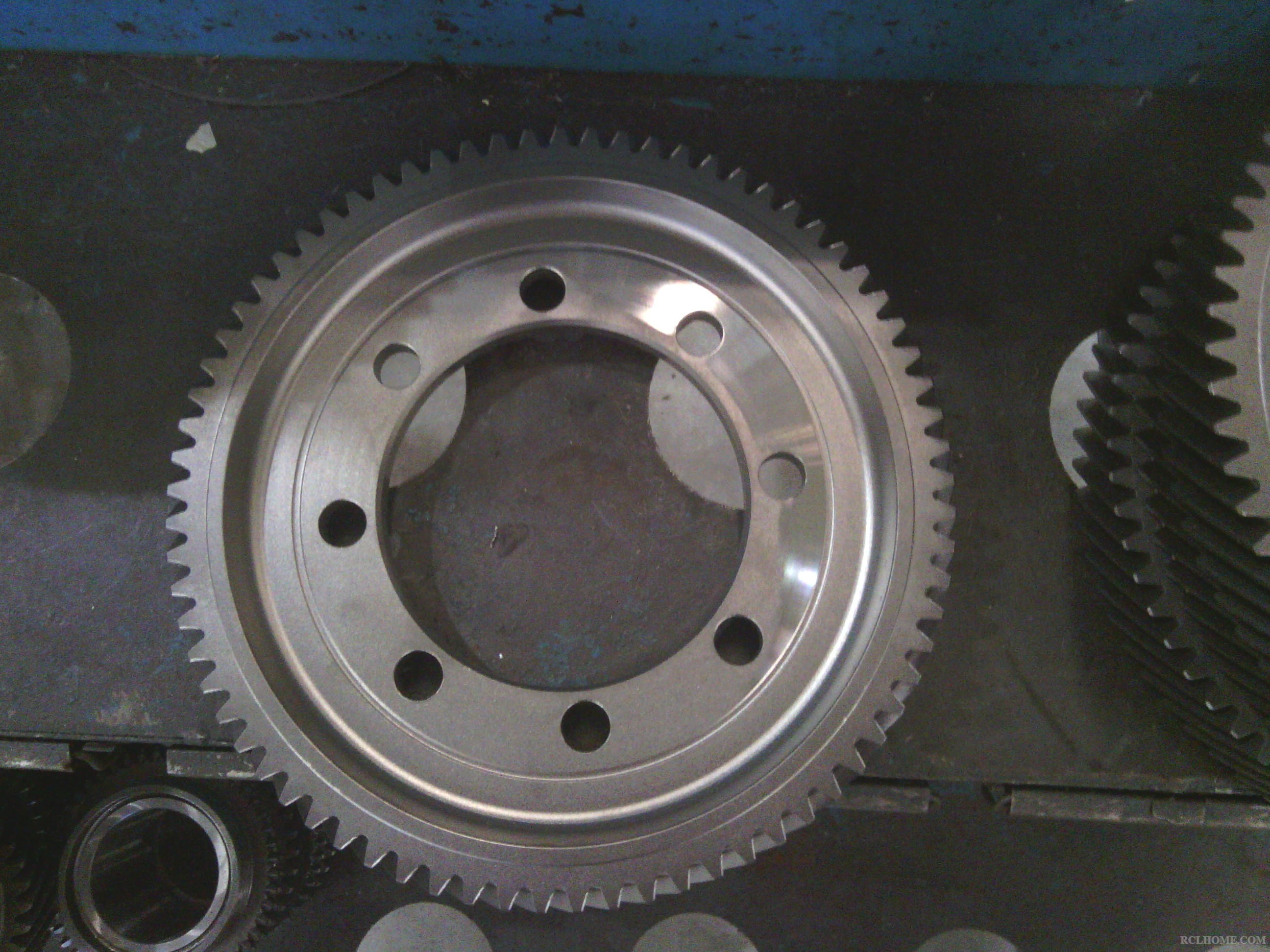

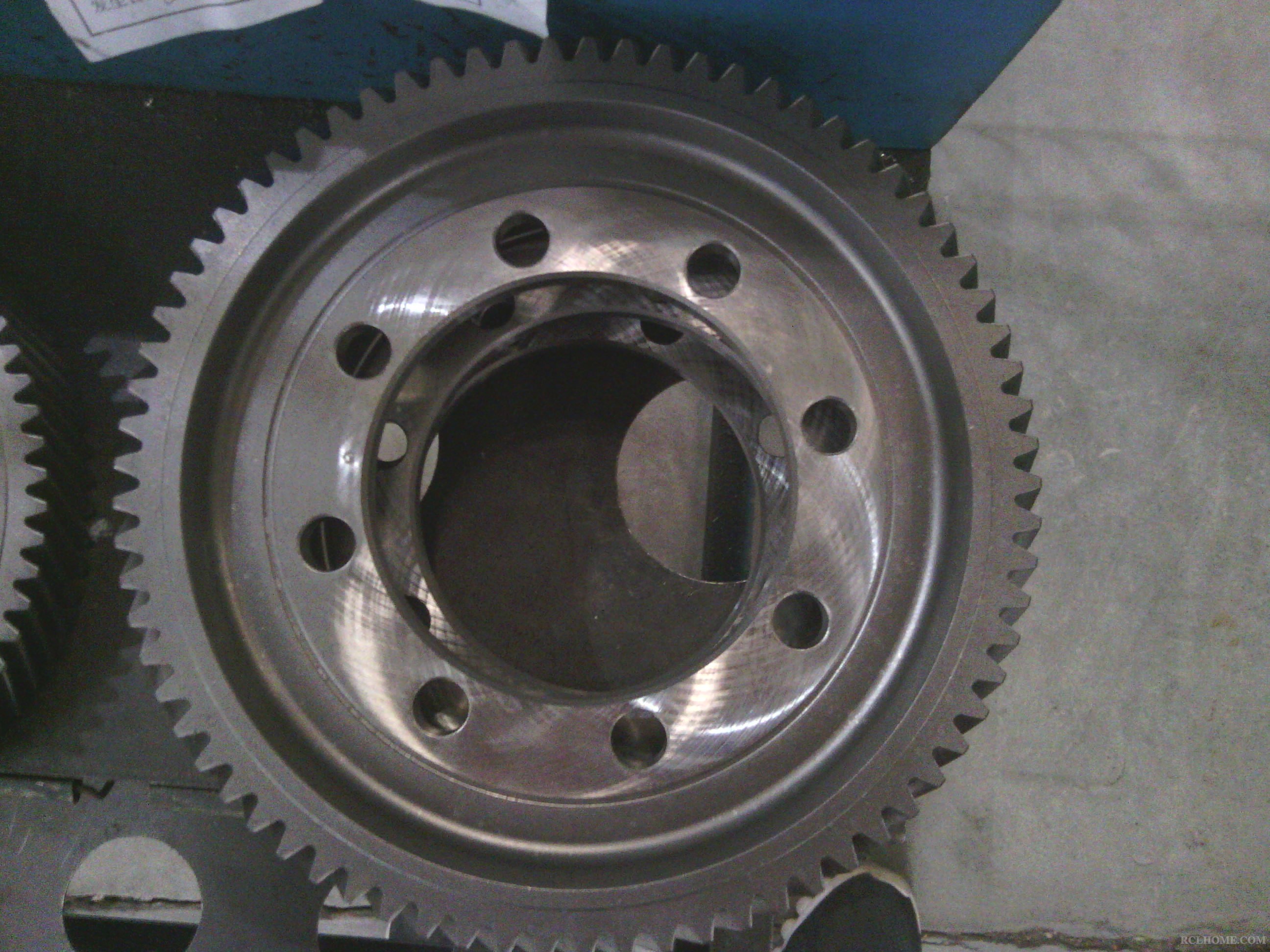

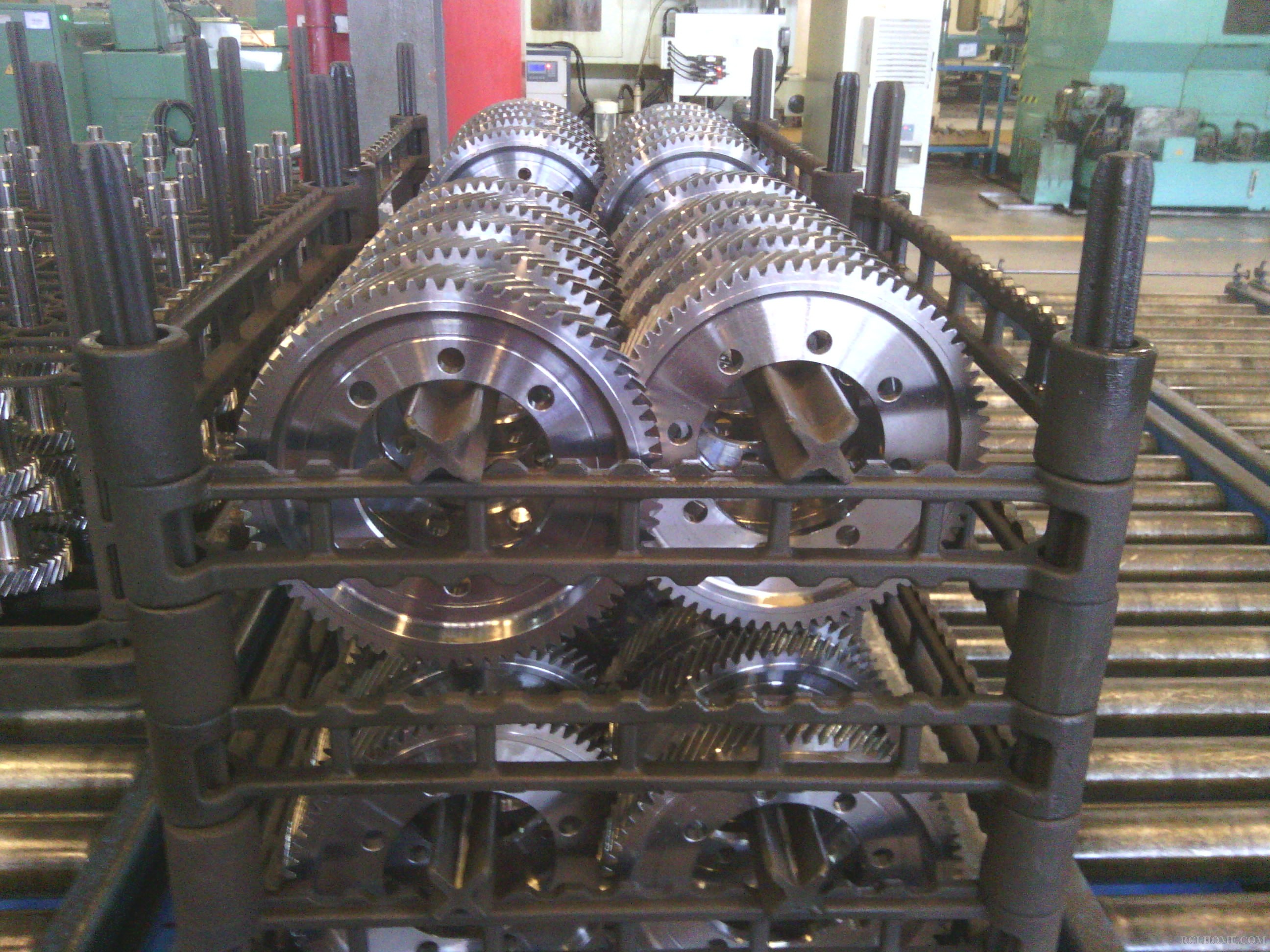

我厂主减盘齿热处理后端跳有点大,大的端跳有0.1mm甚至更大,导致部分产品端面磨完后有黑疤摸不出来,请教高手如何能减小产品端跳,装炉方式见附图,产品外径180mm左右,内孔98mm左右,材料为20CrMnTi,采用爱协林连续炉渗碳淬火

这个方式是对的,渗碳前是怎么处理的啊?杨工或龚工对这个应该很了解。

这么竖放对端跳应该有好处,比平放好。
从材料和渗碳工艺上找找原因

从楼主描述及图片上看,排除掉材料和预先热处理的因素不说,端面磨削留量偏小,从照片上看,工件摆放方式合理,扁平件有这么大的变形也属正常。

这种装炉方式对于箱式炉渗碳是合适的。从端面(是否可以称呼这个部位叫幅板)黑斑部位看,这个端面应该是基准面吧。
这个部位是否也要渗碳?如果渗碳淬火完成后这个部位碳浓度过高再磨加工这个部位是否有出现磨削裂纹的可能?

建议你从渗碳工艺上下功夫,最好是要用等温油。我们做这类型零件也是这么装的。
