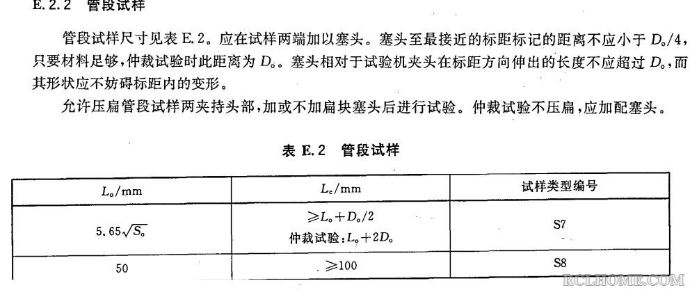

发表于 2014-11-19 10:47:45 | 显示全部楼层
我们做管子一般是窃取矩形试样。全截面的没做过。GB/T 228是这样规定的

 楼主| 发表于 2014-11-19 11:08:15 | 显示全部楼层
为什么塞头至最近的标距标记的距离不应小于D/4了?

发表于 2014-11-19 11:09:39 | 显示全部楼层
为了保证不影响标距测量吧
 楼主| 发表于 2014-11-19 11:12:32 | 显示全部楼层
浩然天地 发表于 2014-11-19 11:09
为了保证不影响标距测量吧
小于了也不会影响啊。

发表于 2014-11-19 11:49:35 | 显示全部楼层
标准里说的有两种情况,一是加塞棒的,这不会影响;另一种是压扁端部的,这会影响吧。
