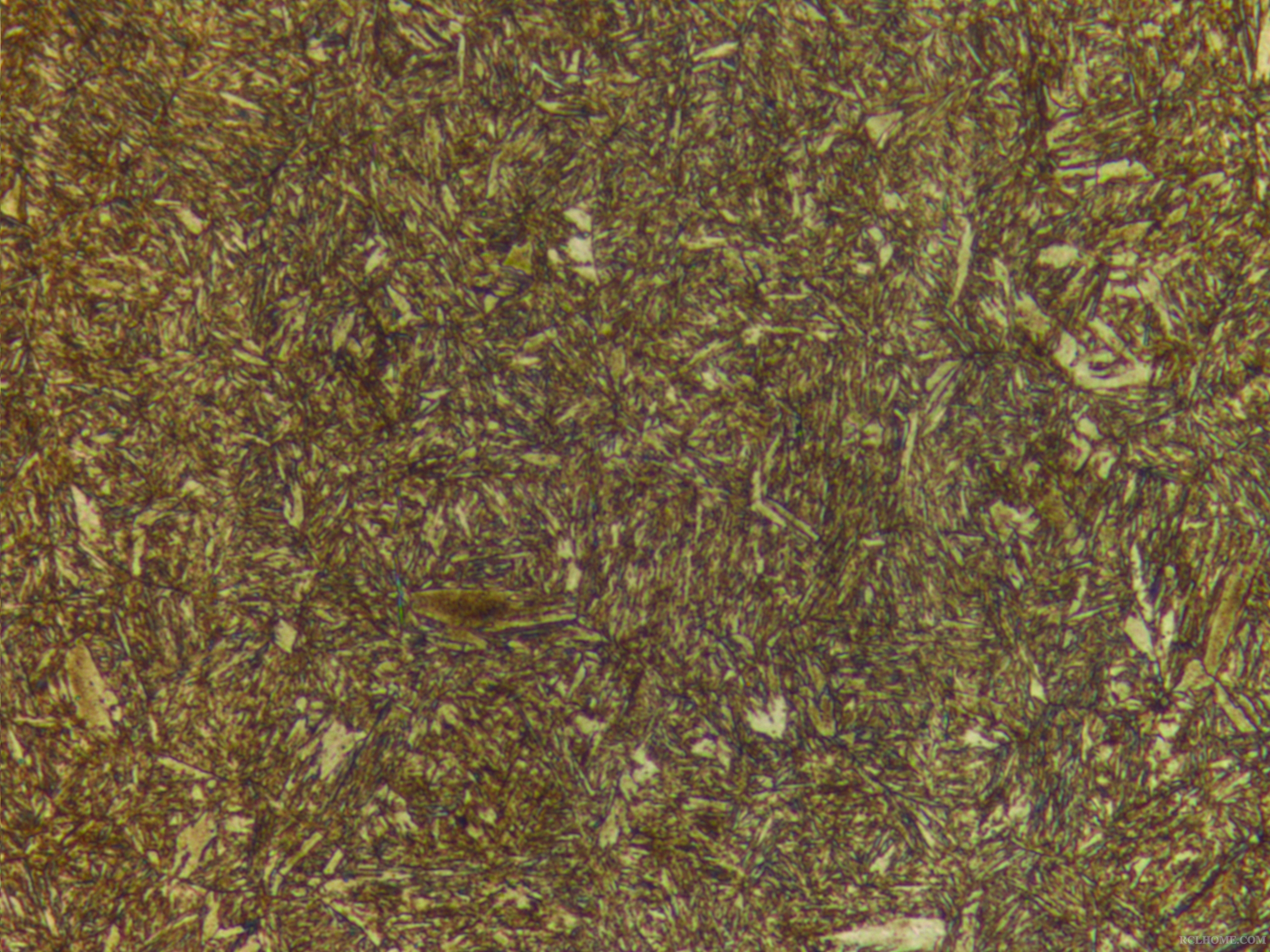

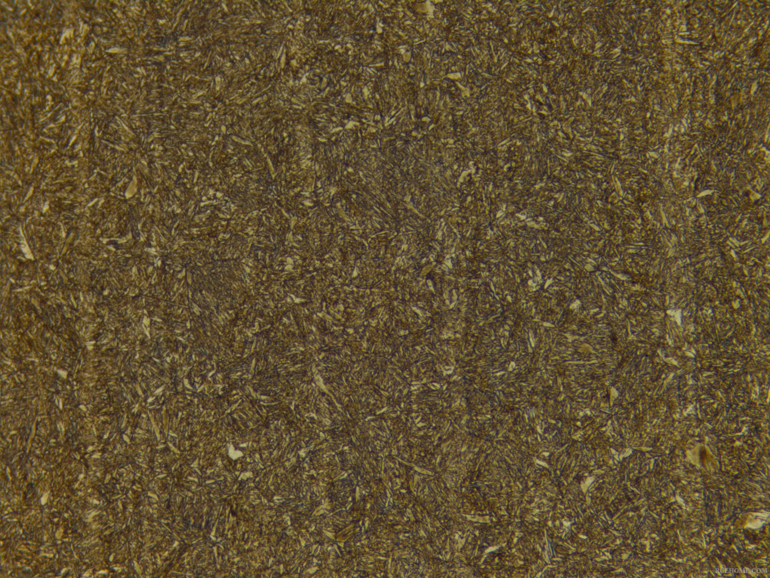

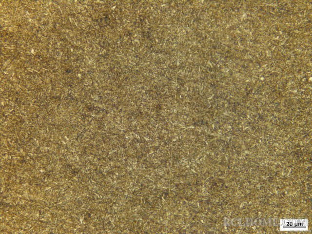

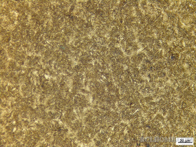

还是上次那个55CrSi 的材料,线径12mm,淬回火的,具体工艺不详。我看了横截面的金相,感觉有很多白的,像一个圈。说是先析F,这是不确切的,先析相不会这样。那是怎么一回事了?和边对比了,边是不会有这种现象的。难道真是冷却问题,先析相?大家看看吧。 500x-2-2四分之一.jpg 。再传一张线径7.0mm的。 500x-1.jpg 。你们看,线径小的就没有线径大的那种情况,似乎说明就是冷却不足,异样组织还是先析相?现在我猜测两种情况:(1)加热不足,奥氏体化不完全。边缘F还在融入A时就淬火了,或刚融入还没均匀化。(2)冷却不足,先析出F,但是很少。造成我们见到不一样的先析相。可能很简单,但是我实在拿不稳,大家觉得是什么?问题继续,上面出现白区的我做了纵截面,大家看看 500x~3.jpg 这带状我在想是怎么产生的。如果是材料供应商?不可能。我看过钢丝流程,铅浴淬火成索氏体拉拔。不可能是淬火以后拉拔吧。如果拉拔好以后再淬火,加热大奥氏体化温度,再淬火。应该不会出现这样的带。现在就是我们冷卷的工艺了,难道是我们冷卷拉的?我想过我们的弹簧,弹簧外面拉的最厉害,内侧是挤压,中心变形最少。我现在想验证,准备区不同部位看看我的想法。大家觉得这带怎么产生的?

 楼主| 发表于 2013-1-29 21:56:38 | 显示全部楼层
先说一下,这个带不是我手法不好造成的。第一次腐蚀看到后担心是手法问题,从新磨样。最后1200磨的方向是和这个带垂直磨的,然后抛光。所以可以确定这个带是材料本身就有的,而非我手法问题。

原材料的问题?我以为是卷的问题。我怎么那么笨,我明天去检测没卷的原材料不就知道了!其实我们做过对比,我们冷卷和菱钢的热卷对比,对方的带状不厉害。所以我以为是卷的问题。那我再传几张别人热卷工艺的给大家看看。这是我们做的静压腐蚀断裂的对比。 500x.JPG 1000x-1.JPG

第一、白色区域为淬火马氏体和残余奥氏体。腐蚀后您在显微镜下观测,并不是全白色的,应该存在两种颜色,黄色区域的应该为马氏体,白色区域应该残余奥氏体。
第二、对于条形的东西不是带状组织,应该是拉拔流线组织。

不是不回复。只因未找到此帖。个人意见,供参考。1.不是先共析相。2.内外组织不同的原因是由于内外的变形量不同,从而造成化学成分的差异。3.带状组织是由于变形加工形成的(最终热处理之前)。4.热卷材料的淬火加热温度高于你处的。仅从这几张照片看,热卷的工艺要优于冷卷的。

其次,钢丝生产流程中的铅浴淬火,其实是道等温正火的过程,得到索氏体组织,便于拉拔。铅浴淬火前一般是热轧态的组织粗拉一下,铅浴之后,又会经过冷拉,会得到纤维状组织,如图所见,应该不是带状组织。
第三,那个白色的环,很像轴承钢淬火后黑白区的样子。残阳是这么理解的:拉拔后的纤维状组织,在不同微区内,含碳量是不同的,在同样的加热和冷却条件下,淬火后得到的组织也不同。后得到马氏体的地方比先得到马氏体的地方更耐腐蚀,因此显示黑白不同颜色。

我传了一张7mm的,为什么7mm的心部和12mm的完全不一样了?7mm和12mm都是盘条来的啊。

从7mm的图片看,发展的趋势与12mm的无异。你想过没有,两者在变形量的大小和材质及工艺上有很多的不同。不仅如此,你厂与外厂的图片亦有很多相同点和不同点;但总体发展趋势没有根本的不同。

我认为:合金钢不比碳素钢,扩散需要更多的时间或更高的温度。请注意看一下热卷的那个图片尚存变形痕迹,冷拉的会困难的多。一般企业不会作为大事来专门做的。
