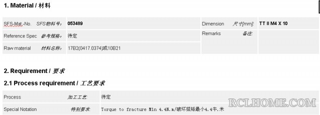

QQ截图20141119195821.jpg QQ截图20141119195846.jpg QQ截图20141119195917.jpg 广州、深圳、东莞有厂家能做这个吗?有客户推荐哦{:soso_e113:}

龚工这个要求还是好做吧?叫我帮他找热处理厂的说要求高,要做碳氮共渗。我说做渗碳不行吗?他说怕达不到要求。

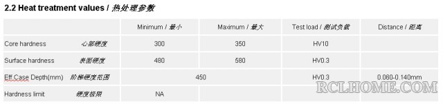

渗碳螺丝一般不允许通氨,材料淬透性也不错,不通氨完全可以达到要求。
这个直径那么小,淬火心部硬度一定超过350,可能需要400C以上的回火来达到心部和表面的技术要求。

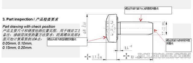

个人理解设计思路:M4那么小的螺丝,齿很小,整个齿部都是渗穿的,为了防止脆性过大造成断齿,所以会采用较高温度回火,以降低表面和心部硬度。不做碳氮共渗处理,也是防止渗层脆性过大的原因。

这个用网带炉做,温度890,碳势1.1%C,用油淬火,总时间大概50分钟左右。回火用380,时间70分钟。
