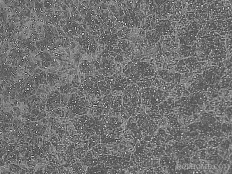

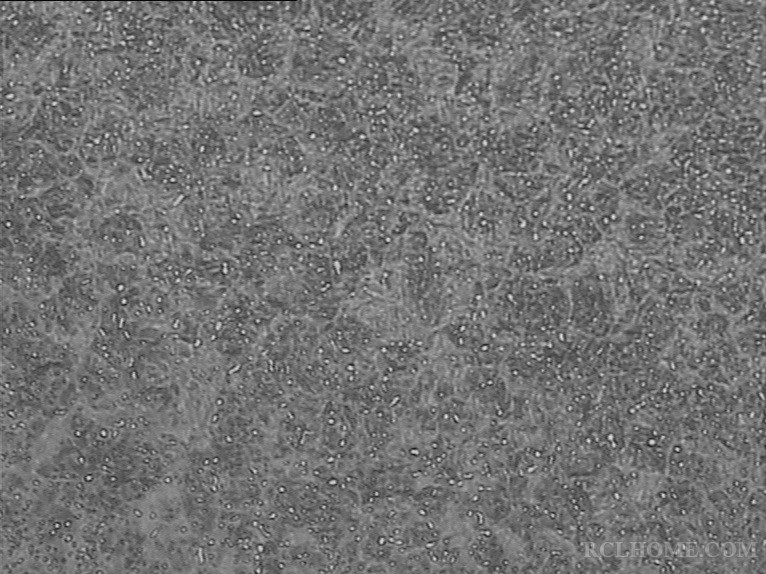

两个轴承钢GCr15滚子的金相照片图1、图2如下,想请教高手为我分析一下两个组织有什么不一样?
发表于 2014-11-24 12:54:43 | 显示全部楼层
第二章似乎加热状态比第一章好些!

 楼主| 发表于 2014-11-24 13:04:30 | 显示全部楼层
Wangqinghua196 发表于 2014-11-24 12:54
第二章似乎加热状态比第一章好些!
什么叫好一些,能否从金相上看出,两者淬火温度高低?
发表于 2014-11-24 13:22:31 | 显示全部楼层
第二章淬火温度高些。

 楼主| 发表于 2014-11-24 19:30:31 来自手机 | 显示全部楼层
Wangqinghua196 发表于 2014-11-24 13:22
第二章淬火温度高些。
何以见得?能否详细解释一下,谢谢!

发表于 2014-11-25 15:09:32 | 显示全部楼层
第二张冷却快些或者原始球化退火组织(预备热处理)好些。估计。

发表于 2014-11-25 15:28:52 | 显示全部楼层
第一张明显的有网状碳化物,应该是冷速不够快

发表于 2014-11-25 21:11:19 | 显示全部楼层
第一张照片球化效果没有第二张好
