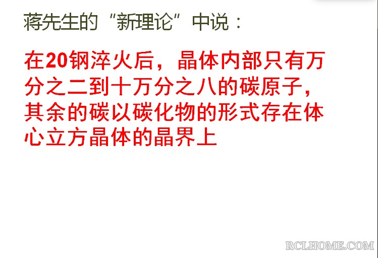

蒋先生“想”出来了一个“金属学新理论”。
他连质量比和原子数比这个问题都没搞清楚呢。  发表于 2014-11-24 17:09

其余的碳以碳化物的形式存在体心立方晶体的晶界上。
这是蒋先生看到的还是躺在床上想出来的呢?

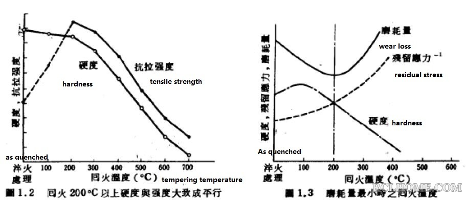

渗碳钢渗碳淬火后的耐磨性和硬度之间的关系:

发表于 2014-11-26 08:13:10 | 显示全部楼层
从27楼图看,硬度最高时对应的不是磨耗量最小,说明硬度高并不一定比硬度低就耐磨,说明与组织,与碳化物还是有关系的。

 楼主| 发表于 2014-11-26 08:40:11 | 显示全部楼层
绿秋叶 发表于 2014-11-26 08:13
从27楼图看,硬度最高时对应的不是磨耗量最小,说明硬度高并不一定比硬度低就耐磨,说明与组织,与碳化物还 ...
27图你细看一下就会发现,低温回火是淬火应力未去除造成的强度和耐磨性低头。

其实,27楼的图告诉我们的是绝大部分情况下,强度、硬度和耐磨性是密切相关的。

发表于 2014-11-26 09:43:48 | 显示全部楼层
aaron01 发表于 2014-11-26 08:40
27图你细看一下就会发现,低温回火是淬火应力未去除造成的强度和耐磨性低头。 ...
80-200℃马氏体分解,当钢加热到约80℃时,其内部原子活动能力有所增加,马氏体中的过饱和碳开始逐步以碳化物的形式析出,马氏体中碳的过饱和程度不断降低,同时,晶格畸变程度也减弱,内应力有所降低.
那么耐磨性的提高是因为析出的碳化物自身的作用还是因为析出碳化从而降低了内应力的结果?两者可能都起作用,但哪个的贡献大些?

80-200℃马氏体分解,当钢加热到约80℃时,其内部原子活动能力有所增加,马氏体中的过饱和碳开始逐步以碳 ...
这个淬火应力指的是高碳马氏体在形成时,马氏体相互碰撞或和奥氏体晶界碰撞而产生的应力, 并不是说的碳过饱和产生的应力。碰撞应力的释放和低温回火碳化物析出,哪个贡献更大很难评价,因为无法拆分这两种影响机制。
不过,即使是200C回火时析出的碳化物,那也是光学显微镜下无法看到的ε碳化物,个头极小,弥散分布。
如果可见的话,就不是低温回火过程析出的,可能是奥氏体里析出的,也可能是奥氏体时未溶的。
