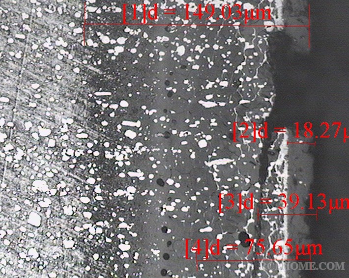

小弟刚刚刚接触盐浴软氮化,拍了几张金相图片,500X,4%硝酸酒精腐蚀;
1、这里面白亮层对使用来说是好还是坏?
2、白亮层下面网状物好吗?
3、这个氮化质量要怎么改进会更好?
请大家不吝指教。材料是6542,客户要求耐磨、抗咬死抗腐蚀。)

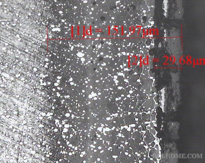

试样做的不好,贱笑了

对于承受冲击载荷的零件而言,白亮层可能会剥落,造成开裂问题。如果你的这个零件不承受冲击载荷,单单是要求耐磨,白亮层是好事,这个问题最好与客户确认,客户的技术要求是什么,你要做的是满足要求即可。
网状是合金氮化物,也称脉状组织,看起来还不是很严重,工艺时间比较短吧?

这个是6542热挤压凹模,要求耐磨、耐冲击、耐腐蚀,现在氮化温度560°,工艺时间3小时,不知道能否达到客户要求,是不是要去掉白亮层?网状合金氮化物是否影响寿命?还请您赐教。

如果是热挤压模,通常不允许有白亮层,否则容易在挤压的时候出现早期折叠,开裂等问题,影响使用寿命。
脉状氮化物对这个材料恐怕是难免的,看程度了,个人感觉你的这个样不是很严重,可按照以下标准来评价,并与客户协商。 GB 11354-2005.pdf (1.13 MB, 下载次数: 38)
