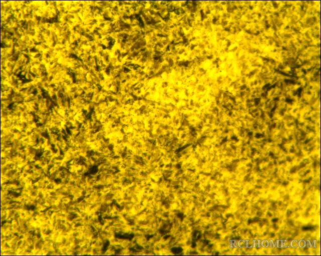

看看这张图。
厂家介绍:
材料  42CrMo
工艺 中频穿透加热淬火、250°C回火
硬度 54-57HRC
发表于 2014-11-28 12:53:19 | 显示全部楼层
不太清晰!
发表于 2014-11-28 13:10:08 | 显示全部楼层
这个是黄色图片哇?{:soso_e120:}
 楼主| 发表于 2014-11-28 13:13:52 | 显示全部楼层
aaron01 发表于 2014-11-28 13:10
这个是黄色图片哇?
我觉得这个材料生产斗齿不甚合适。
发表于 2014-11-28 13:17:49 | 显示全部楼层
搬运工 发表于 2014-11-28 13:13
我觉得这个材料生产斗齿不甚合适。
什么是斗齿?
挖掘机的斗?头上是尖的齿吗?
这个要求的是高耐磨性吧?
发表于 2014-11-28 13:24:53 | 显示全部楼层
我觉得这个材料生产斗齿不甚合适。
斗齿用低合金钢的优化热处理工艺研究
李京丽
【摘要】:挖掘机广泛应用在矿山机械、土建工程,水利工程以及市政工程中,斗齿是挖掘机上的关键易损部件。斗齿在作业时,常与岩石、砂土、矿物等直接接触而造成严重的磨损,使得斗齿的消耗量很大。传统的斗齿通常采取铸造成形。近年来锻造斗齿的出现,弥补了铸造斗齿的这些缺陷,锻造斗齿具有优良的综合力学性能,使用寿命可达铸造斗齿的2倍以上。 本文在分析斗齿组织和力学性能以及工况条件的基础上,针对适合制作锻造斗齿的低合金钢材料40Cr和42CrMo钢,对如下方面进行了研究: 针对低合金实验用钢40Cr钢,提出了一种部分锻造余热工艺研究,这种部分锻造余热工艺不仅消除了锻后组织的带状特性,使其获得相对于传统锻造冷却后再进行后续热处理相同的力学性能,同时,它还直接利用锻造余热进行后续热处理,避免了锻件后续热处理的重新加热,显著节约了能源,符合当前全球“低碳经济”的发展趋势。 针对低合金实验用钢42CrMo,采用“零保温”淬火热处理工艺实验研究。这种“零保温”淬火的热处理工艺,使得试样心部和表面呈现不同的组织,心部组织为高韧性的索氏体组织,表面组织为高耐磨回火马氏体组织,从而达到了耐磨性和韧性的最佳配合。 针对低合金实验用钢42CrMo,在其常规淬火后,使其在430℃-510℃的温度范围内回火,并利用金相显微镜观察金相、硬度计检测硬度等实验手段,研究回火温度对低合金钢组织和力学性能的影响,考虑斗齿的工矿条件和性能要求,从而确定其合适的热处理温度为430℃,在该温度回火时的硬度较高,且此时的冲击吸收功也能达到斗齿的性能要求。

发表于 2014-11-28 18:17:32 | 显示全部楼层
好象记得以前师傅说这东东是用Mn13做的。
发表于 2014-11-28 19:52:57 | 显示全部楼层
一般用Mn13高锰钢,水韧处理。
 楼主| 发表于 2014-11-28 20:03:15 | 显示全部楼层
所以因为 发表于 2014-11-28 19:52
一般用Mn13高锰钢,水韧处理。
Mn13只是其中的一种,受使用条件限制。

发表于 2014-11-28 20:22:40 | 显示全部楼层
搬运工 发表于 2014-11-28 20:13
这个高帽子可戴不起。
斗齿是易损件,消耗量尤其大。
斗齿选用Mn13和其他材料各是怎样的考虑?

发表于 2014-12-2 08:06:38 | 显示全部楼层
MN13属耐磨钢

发表于 2014-12-3 14:37:41 | 显示全部楼层
高猛钢其实是奥氏体钢,其韧性性非常好。又因为高猛的原因有非常明显的加工硬化现象。使表面的耐磨性好,心部的韧性好。用在斗齿,破碎机上既有耐磨性又有抗冲击性。

发表于 2014-12-3 14:42:41 | 显示全部楼层
海边日出 发表于 2014-12-3 14:37
高猛钢其实是奥氏体钢,其韧性性非常好。又因为高猛的原因有非常明显的加工硬化现象。使表面的耐磨性好, ...
高工在9楼说“Mn13只是其中的一种,受使用条件限制。”我想知道斗齿还有用什么材料的,为什么?

发表于 2014-12-3 16:32:07 | 显示全部楼层
42CrMo不适合做斗齿,Mn13抗冲击耐磨韧性好,履带、铁轨道岔、斗齿和球磨机等等都是这种材料.
