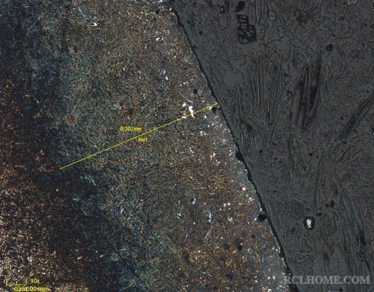

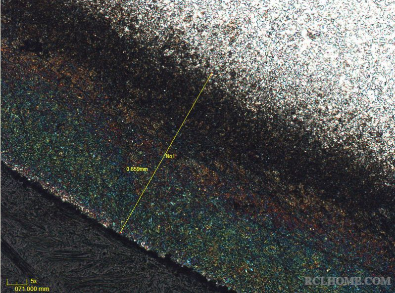

以上有两张图,上面的量法对吗?
还是要以硬度为依据?

发表于 2014-11-28 20:39:55 | 显示全部楼层
硬度法是最准确的方法。
金相法与硬度检测方法两者还是有一定差异的。

 楼主| 发表于 2014-11-29 08:10:25 | 显示全部楼层
沧海一声笑 发表于 2014-11-28 20:39
硬度法是最准确的方法。
那是在哪个范围的硬度算是渗层呢?
我一楼标注的方法对吗?

发表于 2014-11-29 09:33:08 | 显示全部楼层
碳素钢(冷板A3、ST12、SPCC)渗碳淬火我们直接测到基体铁素体处,就像你图中量的方法一样。哥们你的油冷速很牛叉!60公斤硬度会打上吧,150公斤也在50度以上吧?像20、25号钢是量到过渡层的一半处,主要还得和客户协商,以客户标准为准。图二建议用硬度法测量.
瞎说的,仅供参考。

 楼主| 发表于 2014-11-29 13:55:27 | 显示全部楼层
正信热处理 发表于 2014-11-29 09:33
碳素钢(冷板A3、ST12、SPCC)渗碳淬火我们直接测到基体铁素体处,就像你图中量的方法一样。哥们你的油冷速 ...
这个东西是帮同行做金相的,不是我们的东西。我不知道用什么淬火油。不过这个淬火油的价格应该不高,这只是猜测。这两个东西有一个没有回火的150KG可以打到60HRC。回火的那个可以打到50HRC。

发表于 2014-11-29 15:13:22 | 显示全部楼层
海边日出 发表于 2014-11-29 13:55
这个东西是帮同行做金相的,不是我们的东西。我不知道用什么淬火油。不过这个淬火油的价格应该不高,这只 ...
两图应该不是同一种材料吧?
发表于 2014-11-30 08:41:37 | 显示全部楼层
图1应该是亚温淬火工艺,心部几乎都是未溶铁素体。

 楼主| 发表于 2014-12-2 11:35:38 | 显示全部楼层
是第二张没有回火,两个都是A3钢

 楼主| 发表于 2014-12-2 11:36:48 | 显示全部楼层
网带炉920渗碳。应该不是亚温淬火吧。
发表于 2014-12-2 12:25:13 | 显示全部楼层
海边日出 发表于 2014-12-2 11:36
网带炉920渗碳。应该不是亚温淬火吧。
这就很奇怪了,有心部组织的照片吗?放大倍数大点的。

发表于 2014-12-2 13:00:20 | 显示全部楼层
看过渡层第二张一点也不像A3纲,那这个油的冷却能力超好了!
发表于 2014-12-2 13:56:19 | 显示全部楼层
这里有个厚度问题不明确,图1和图2零件的厚度或许不同。
另外,我很难相信,图1是网带炉920C做的,除了心部组织有疑问,渗层也有疑问,网带炉一般只能做薄层渗碳,很难做到0.65那么厚的渗层。

发表于 2014-12-2 16:30:37 | 显示全部楼层
另外,我很难相信,图1是网带炉920C做的,除了心 ...
我也做过0.65mm呀,这个跟网带的长度有关,我们以前炉子是80cmX10m米的。只是组织没这么好,过渡层有大量屈氏体。

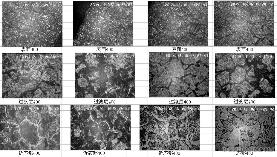

发表于 2014-12-16 15:15:11 | 显示全部楼层
手头正好碰巧遇到个A3渗淬的壁厚3.2mm.渗层在0.75-0.8mm.硬化层只有0.5mm。用的是普通快油,跟楼主的产品做出来没在一个重量级上。 A3钢渗淬.jpg
因100倍清晰度太差,无法提供相关图片。

 楼主| 发表于 2014-12-16 16:39:22 | 显示全部楼层
正信热处理 发表于 2014-12-16 15:15
手头正好碰巧遇到个A3渗淬的壁厚3.2mm.渗层在0.75-0.8mm.硬化层只有0.5mm。用的是普通快油,跟楼主的产品做 ...
好像心部组织有点网状铁素体,有点魏氏组织。不知道看金相的瞎说的。
