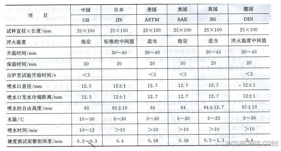

 楼主| 发表于 2014-11-29 19:46:06 | 显示全部楼层
相关联的图。

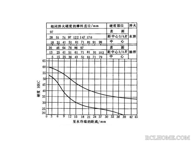

发表于 2014-11-30 22:02:10 | 显示全部楼层
根据一楼的图表,结合棒直径和末端距离的换算图表,可以大致推测出淬火后的截面硬度分布U型曲线。理想临界直径不太懂什么意思,自己也没去想,谁能给我讲讲,
搬运工 + 10 谢谢参与
 楼主| 发表于 2014-11-30 22:11:16 | 显示全部楼层
我爱大自然 发表于 2014-11-30 22:02
根据一楼的图表,结合棒直径和末端距离的换算图表,可以大致推测出淬火后的截面硬度分布U型曲线。理想临界 ...
看到H值为无穷大的那条线没有?
慢慢思考一下。

发表于 2014-12-3 14:00:10 | 显示全部楼层
搬运工 发表于 2014-11-30 22:11
看到H值为无穷大的那条线没有?
慢慢思考一下。
H值无穷大大时,是表示理想临界直径与临界直径一样的意思吧。

 楼主| 发表于 2014-12-3 14:36:26 | 显示全部楼层
这个图中能读出哪些信息?
可以一条条来,有兴趣的会员参与一下。

发表于 2014-12-4 09:26:21 | 显示全部楼层
搬运工 发表于 2014-12-3 14:36
这个图中能读出哪些信息?
可以一条条来,有兴趣的会员参与一下。
我这人比较悲观,读出的信息比较偏负面。
   从这张图中,我感觉怎么上限值与下限值相差也太大了吧,能不能通过一些途径使上限与下限偏差缩小。

发表于 2014-12-5 09:56:21 | 显示全部楼层
参加活动,学习看淬透性曲线:
在同样的条件下,90mm棒料水淬表面更度与20mm棒料油淬表面硬度相同;距离水冷端越远,淬火硬度越低;在同样的条件下,油淬,46mm棒料的表面硬度与15mm棒料的芯部硬度一致。
aaron01 + 10 很给力!
签到天数: 129 天
344
1146
1146
发表于 2014-12-5 09:58:05 | 显示全部楼层
那两条曲线是什么意思?一条是水淬曲线,另一条是油淬曲线?
考虑下带宽的含义。  发表于 2014-12-5 14:48

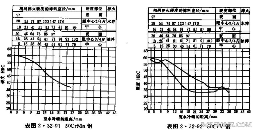

发表于 2014-12-5 14:34:03 | 显示全部楼层
情迷淡酒 发表于 2014-12-5 09:56
参加活动,学习看淬透性曲线:
在同样的条件下,90mm棒料水淬表面更度与20mm棒料油淬表面硬度相同;距离水冷 ...
继续学习,说说这个两个图又是这么回事呢?

发表于 2014-12-17 11:13:48 | 显示全部楼层
论坛内有这个帖子,大家可以找找,严工有准确的回答
这两个图我还真的看不懂,有违常理:
1、第一张图,只有一条曲线,是这种材料淬火后没有上下限?是一种恒值?几次端淬试验得到的数据完全吻合?
2、第二张图,曲线有突变,这种硬度上升的现象,是在什么情况下产生的呢?在9mm处的硬度上升,是不是可以理解为表面脱碳造成的结果?但是另一根曲线在33mm处硬度上升,又是什么情况呢?
