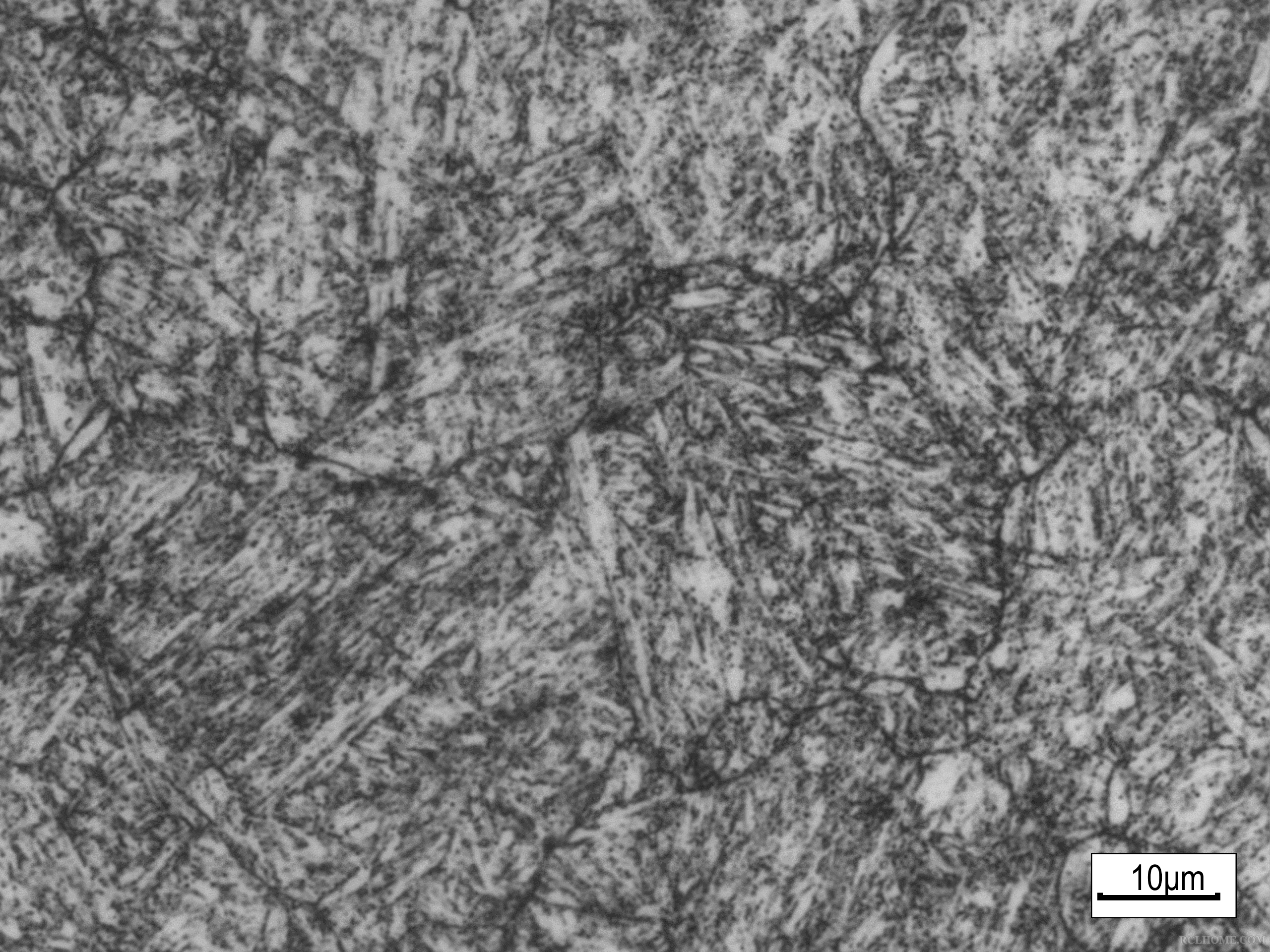

各位专家好
请教下图片中黑色线是晶界还是显微裂纹?钢种H13,有经过淬回火,组织是否正常?

 楼主| 发表于 2014-12-1 18:42:56 | 显示全部楼层
1000X
1000X
发表于 2014-12-1 20:02:46 | 显示全部楼层
这个好办啊,直接观察抛光后的就行了。

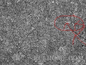

发表于 2014-12-1 20:34:00 | 显示全部楼层
图片看不到,不够,我这边的这个是微裂纹,红色标注。。工艺是:1050℃×20min 油冷+第一次回火:580℃×30min+第二次回火:560℃×40min
微裂纹 H13
微裂纹  H13

发表于 2014-12-1 21:07:08 | 显示全部楼层
淬火温度这么高、油淬为什么

发表于 2014-12-1 21:09:04 | 显示全部楼层
在明场下,抛光观察

 楼主| 发表于 2014-12-1 21:24:48 | 显示全部楼层
显微裂纹抛光后能观察出来吗?

发表于 2014-12-3 14:34:56 | 显示全部楼层
只是看下有没有看裂纹就没必要腐蚀,如果想确认是热处理裂纹还是其他还是要腐蚀下

发表于 2014-12-18 15:42:56 来自手机 | 显示全部楼层
象是晶界,组织多少倍的
