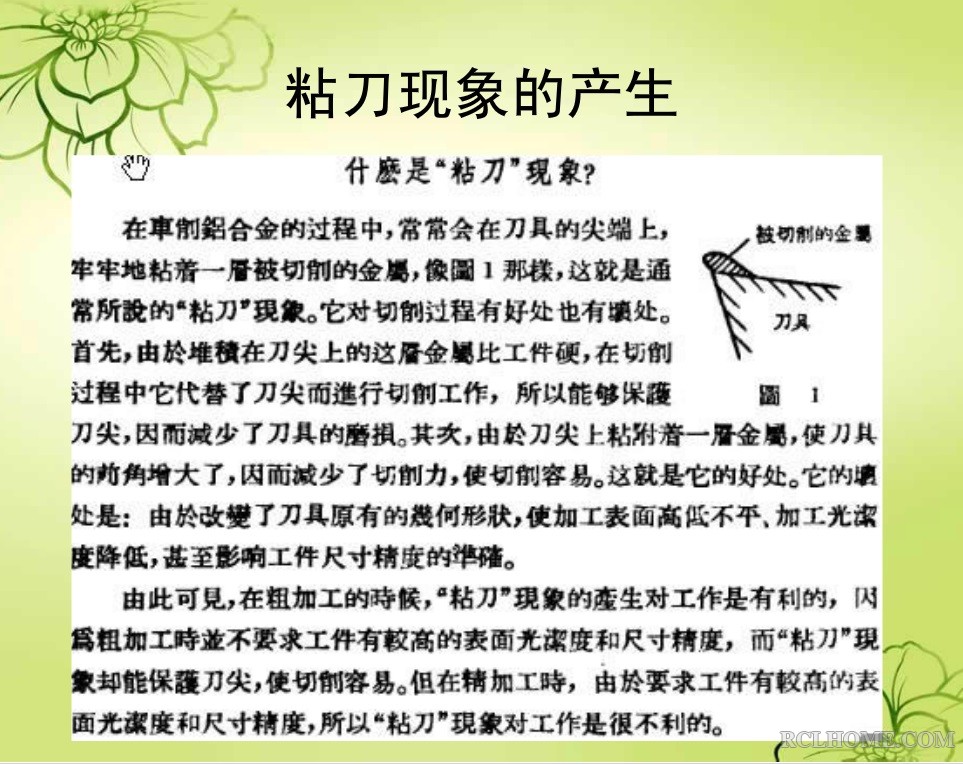

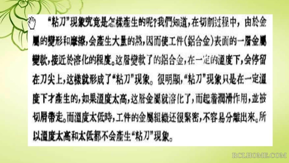

先看什么是粘刀,如何产生的粘刀现象:

{:soso_e181:}这个解释车削加工是很好的,记得书上好像说HB170-220时车加工性能最好,当然有点片面,没有考虑组织对车削加工的影响。
当前问题似乎不大一样,铰孔原理好像不同。合金铰刀我还专门测过硬度在HV700左右。产品是长线产品,生产至少10年以上,换了三四家热处理都不理想。客户现走的是渗碳缓冷,盐浴加热淬火路线。我试样两次(第一次当场试机,铰5只就被客户的工人判死刑了),客户:说产品螺纹处变形比我自己 做的要小,不用回丝;铰孔状态跟我们差不多,但你要做我的业务就得做的比我好,淬火淬的好,铰孔时工人抢着做,淬的不好,所有铰孔工人一齐请假{:soso_e110:}。据工人说:淬火好,铰孔时很脆、很滑。淬火不好像是有东西都在孔内,就会出现钻床咬死现象,有时刀都拿不出来。

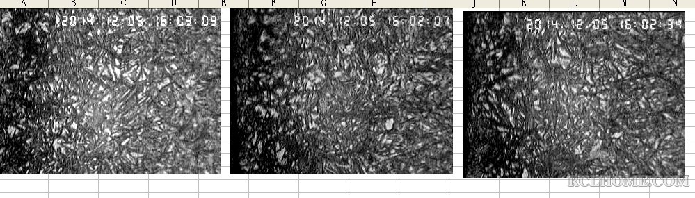

我也是基于这个想法想得到细颗粒状碳化物。第一次交样基本上看不到碳化物,铰孔性能很差。第二次有少量碳化物,客户反映有好转。这次想做到三级,可愣就是没做出来,残奥到是出来了 表面.jpg 我用的工艺是:900*3小时   CP1.15 %   降到820 CP0.9%。不知道工艺设计合理不合理?

周版认为我上述工艺,应该析出碳化物多还是残奥多?工艺有没有可优化这处?
发表于 2014-12-5 20:33:14 | 显示全部楼层
正信热处理 发表于 2014-12-5 20:06
周版认为我上述工艺,应该析出碳化物多还是残奥多?工艺有没有可优化这处? ...
好像碳化物高了以后,残奥也少不了。干脆再提高碳势缩短渗碳时间!

 楼主| 发表于 2014-12-5 20:57:24 | 显示全部楼层
其实我也是这么想的,只是没实战经验。

发表于 2014-12-6 07:08:50 | 显示全部楼层
    仔细看了 ‘正信热处理’ 朋友的帖子,本人闻所未闻,新鲜有味。而且你对渗碳 技术也很在行,对问题的调查相当细致、严谨,并抓住可能的决定因素是渗碳表面的金相组织!
   既然如此,建议采用碳化物多、小、圆又隐形马氏体残奥少的过剩渗碳-淬火法(也称高浓度渗碳法),试一试吧——成功失败都是歌{:soso_e120:}
半小时前再次将上楼工艺生产出来的产品交样试铰,结果跟大家分享一下:铰孔工比较满意,有信心一把刀生产1000件,190度回火的比210度回火的好铰。
