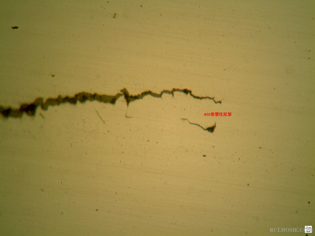

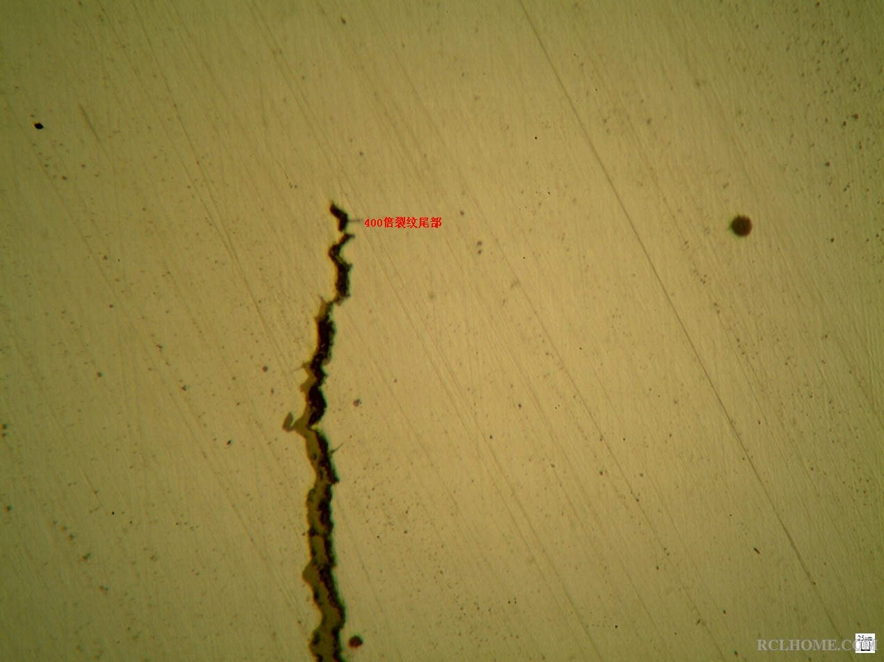

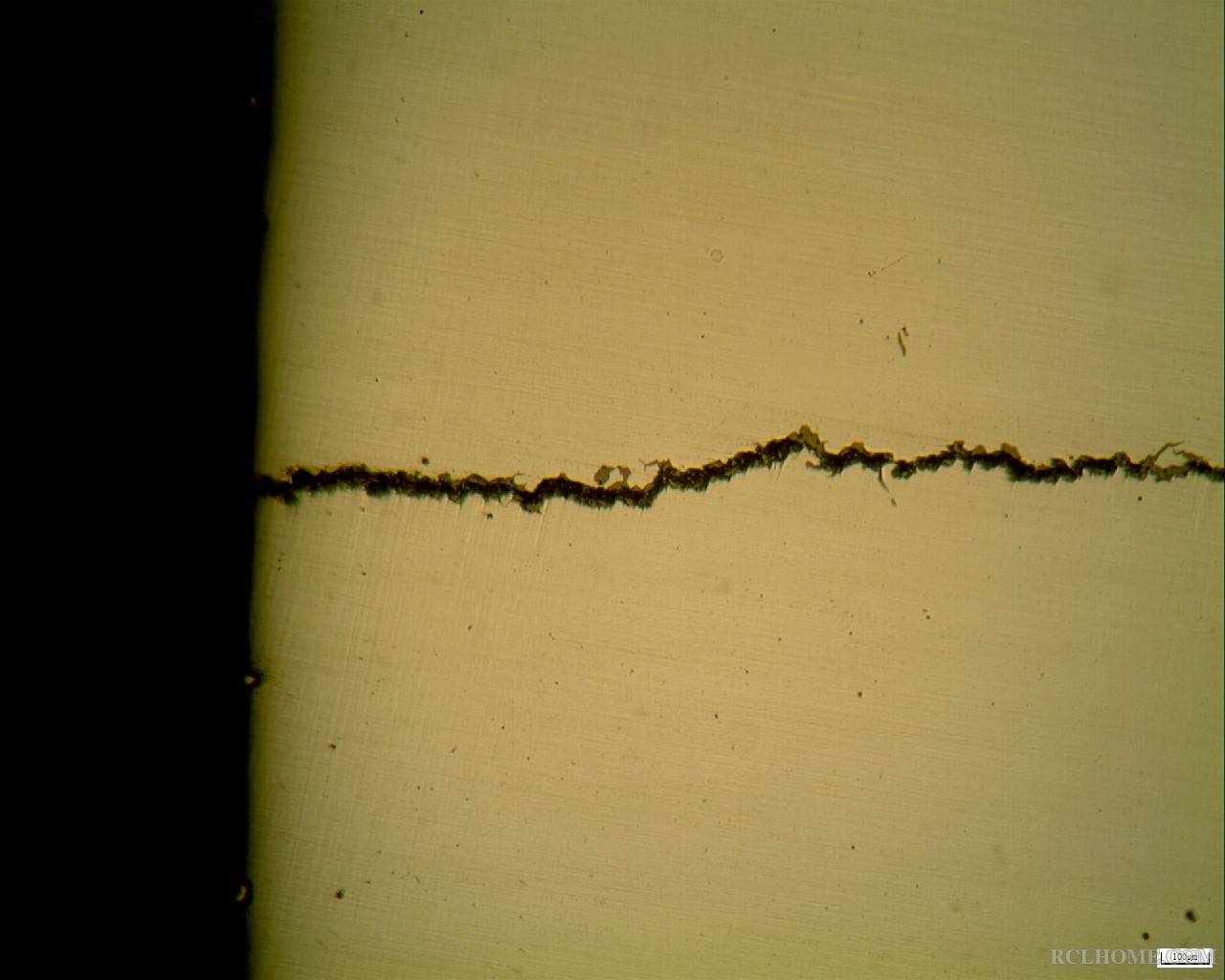

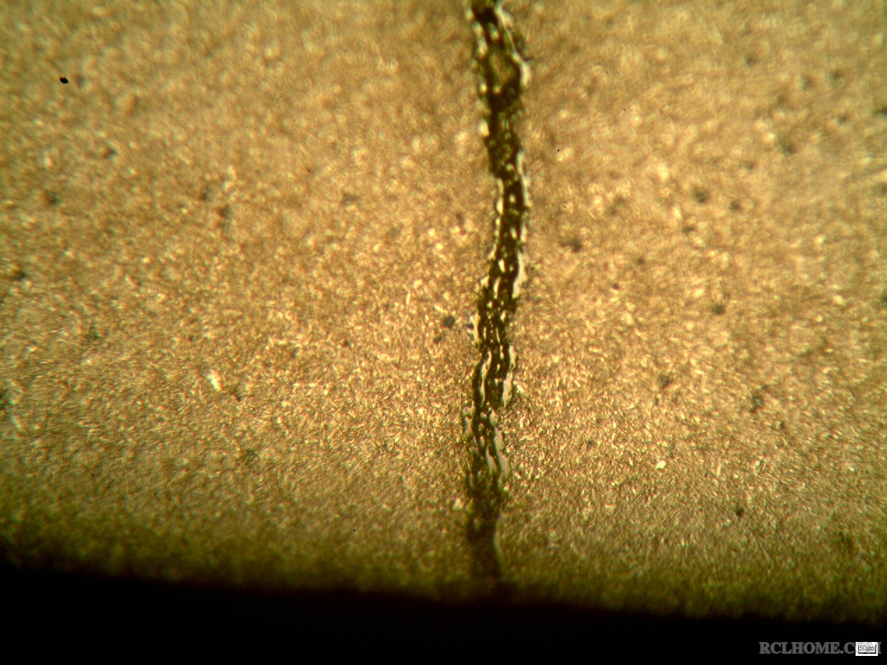

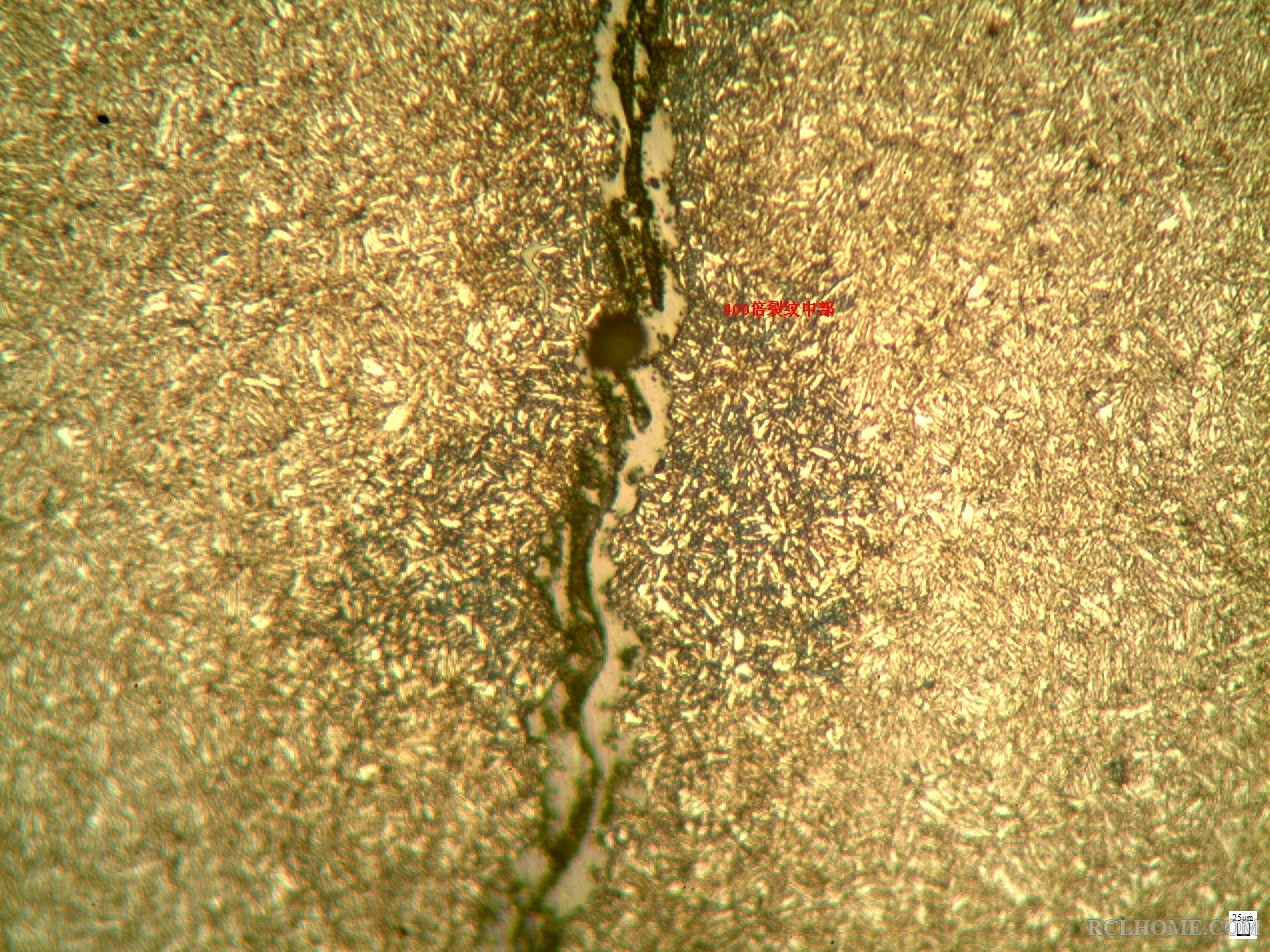

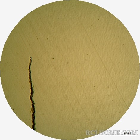

材料42CrMo,锻件粗加工,客户调质后探伤发现微裂纹,请分析可能开裂的原因,以下图片为裂纹横切面裂纹深度1.4mm,

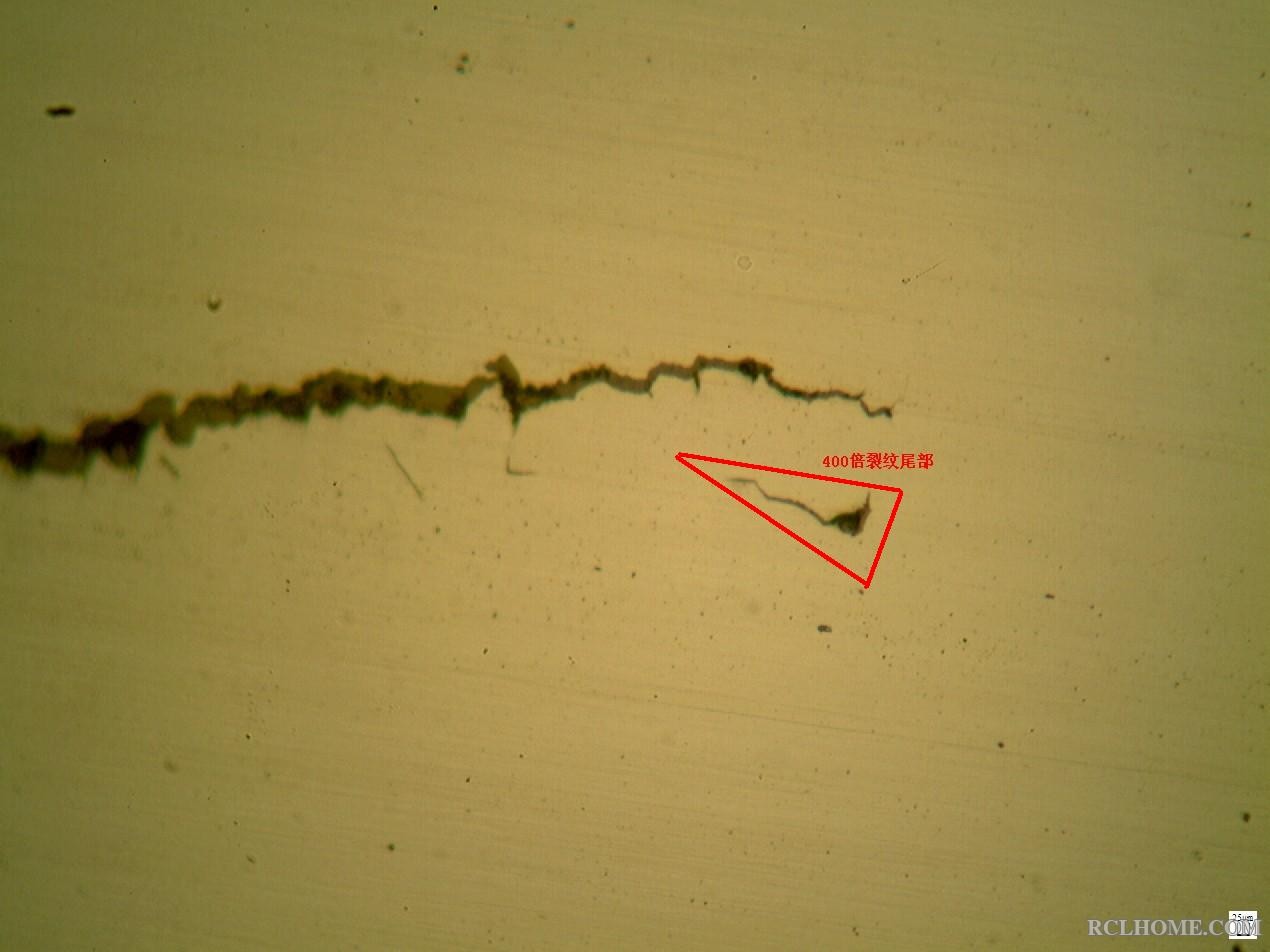

发表于 2014-12-9 08:31:27 | 显示全部楼层
红线处也是裂纹吗?

 楼主| 发表于 2014-12-10 22:19:03 | 显示全部楼层
microsoft 发表于 2014-12-9 08:31
红线处也是裂纹吗?
是的这是在400倍下看到的,100倍下分辨不出来,经多次抛光后消失。

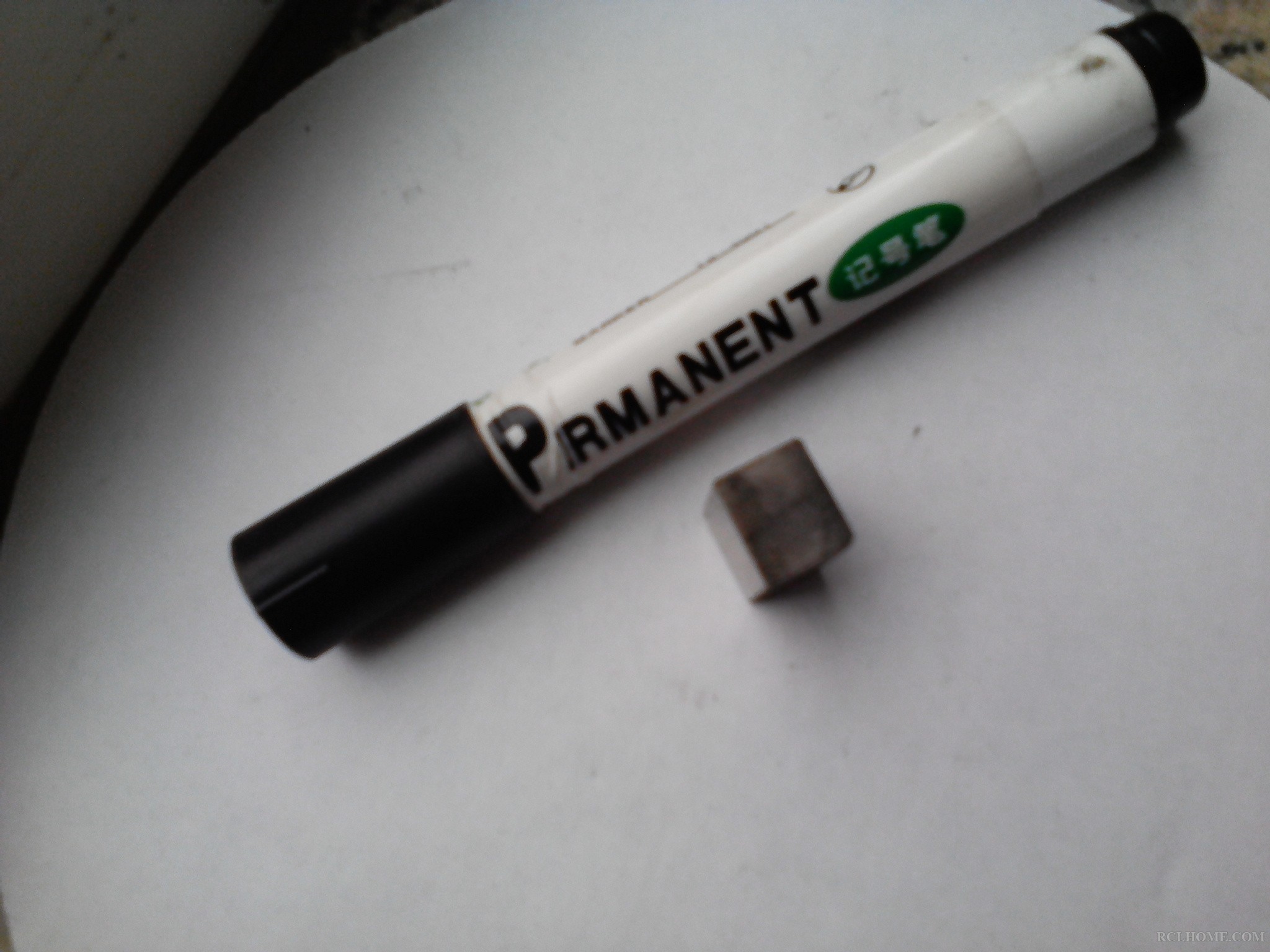

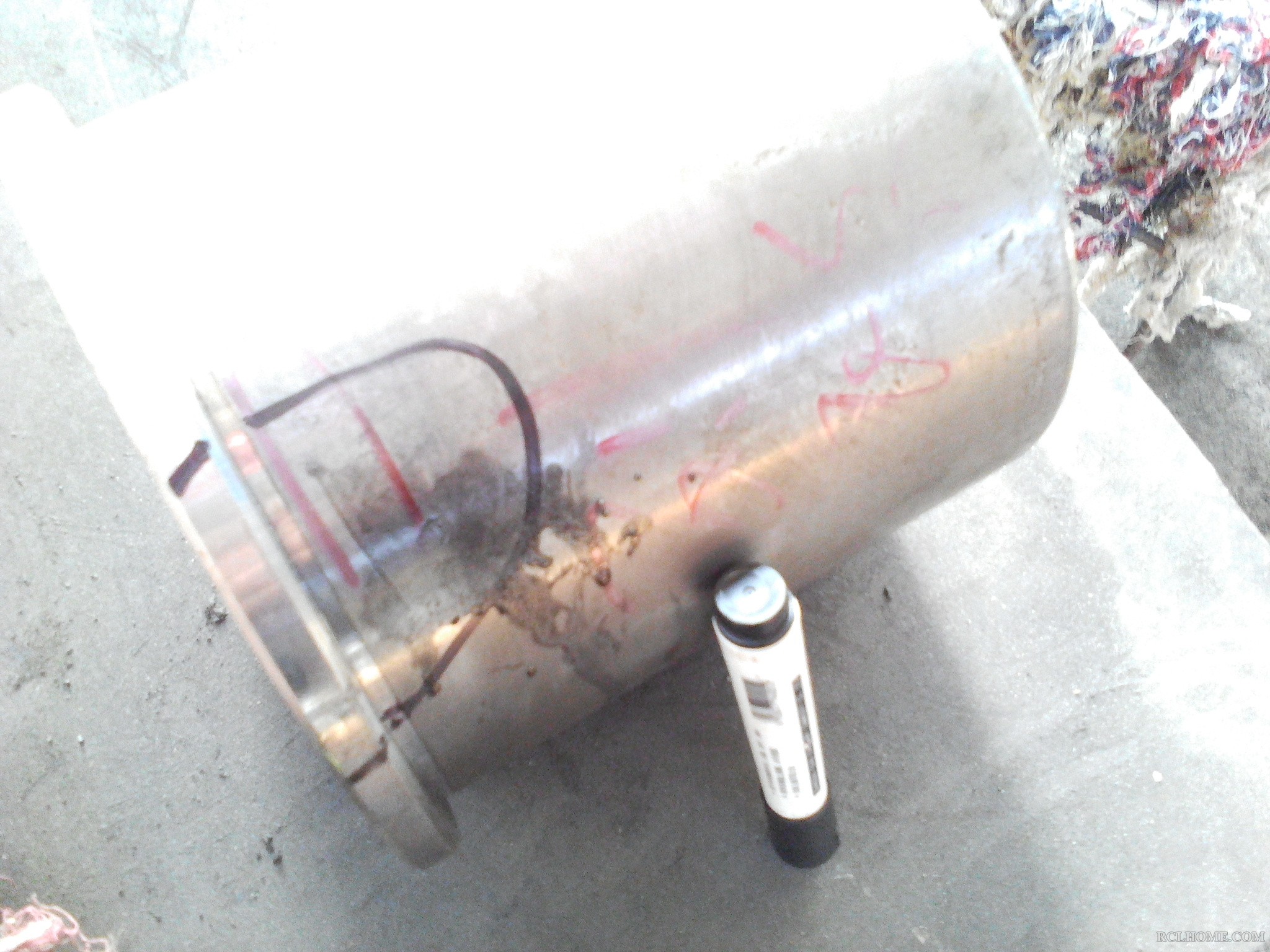

 楼主| 发表于 2014-12-10 22:22:18 | 显示全部楼层
开裂工件,目视看不到裂纹,磁粉探伤可见,图一为工件开裂部位,红线处
发表于 2014-12-10 22:27:56 | 显示全部楼层
淬火之前,这个裂纹就有了。

 楼主| 发表于 2014-12-10 22:52:19 | 显示全部楼层
aaron01 发表于 2014-12-10 22:27
淬火之前,这个裂纹就有了。
这会是原材料皮下裂纹导致的吗,因金相观测裂纹两侧并无脱碳层。
发表于 2014-12-11 08:31:30 | 显示全部楼层
裂纹尾巴不尖,本身问题。

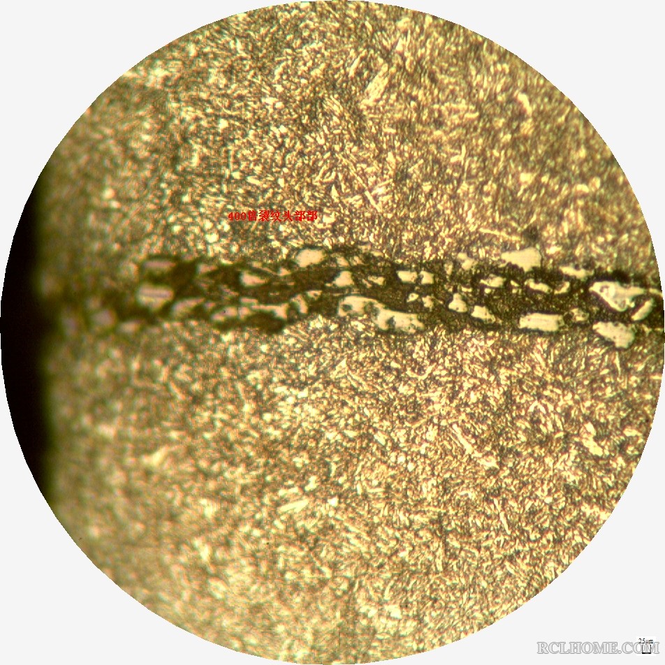

发表于 2016-10-20 11:48:03 | 显示全部楼层
刚才有朋友问我,回火也会有氧化啊,为什么看到裂纹里氧化就说淬火没问题?
当然,这样的担心也是有道理的,不过氧化、脱碳是有个严重程度的,不同的温度下暴露在空气里加热,氧化效果是差别很大的。
细心点的朋友,可能会观察到在顶楼的图片里有个现象,产品的裂纹两侧的氧化情况比表面还要严重,这说明什么问题呢?大家想想这个问题,就能知道开裂是什么时候发生的了。

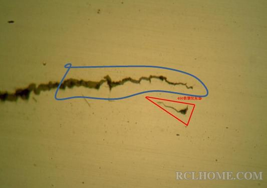

发表于 2017-7-21 13:41:25 | 显示全部楼层
江北 发表于 2017-7-17 18:37
虚心求教,哪个图里面可以看到氧化物夹杂,能给标注一下吗?
图中蓝色线画的裂纹内充满氧化铁
蓝色线裂纹内都是氧化铁
蓝色线裂纹内都是氧化铁
