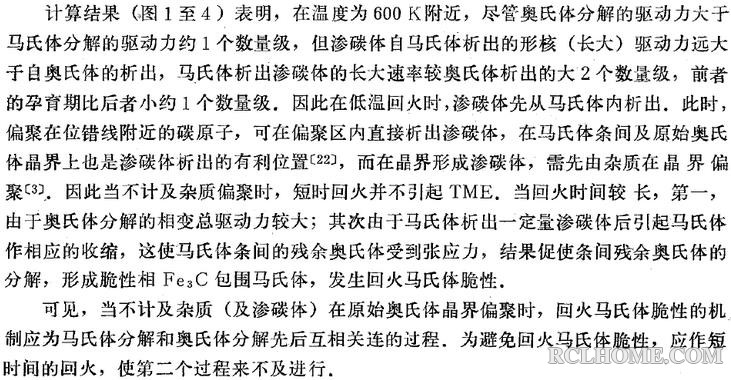

回火马氏体脆性的机制.pdf (443.66 KB, 下载次数: 103)
这篇论文与我说的正好相反!

发表于 2014-12-11 00:06:38 | 显示全部楼层
随风飘飘 发表于 2014-12-10 13:34
这篇论文与我说的正好相反!
这种观点不能够说明残余奥氏体量很少的情况下,也会具有脆性的情况。我注意到该文是1987年的论文,现在是2014年。
