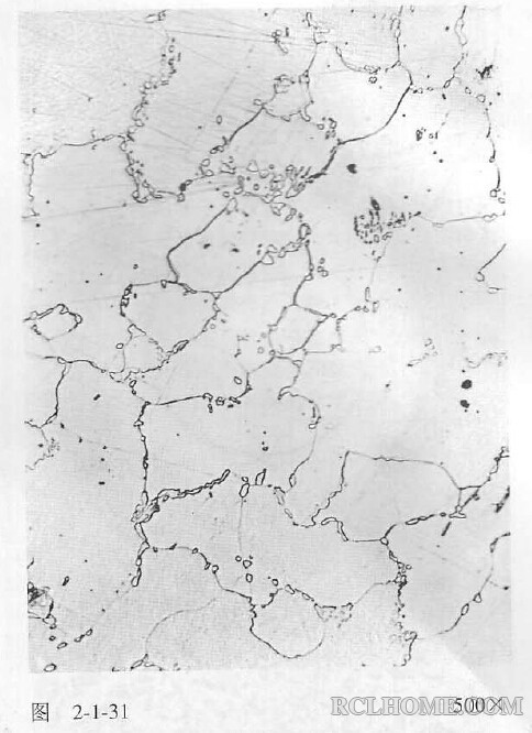

图片是金相图谱(李炯辉)上册315,15钢怎样处理才能处理成如图的图片,我700度10小时,还是有个别的珠光体片没球化,不知怎样处理?望大家提供点建议,谢谢!

电磁阀用的衔铁,不知道是温度低了,还是时间短了

温度不够,700度只能使大部分珠光体断裂分离,还提高一点温度才能使其聚集长大

如果只是简单的冷变形,只做软化退火即可,省时省力省钱!

球化退火理论温度755-765℃,保温时间需要自己试验(我觉得肯定用不上10小时)。随后的降温速度要控制,10~20℃/小时,降到680℃,后续冷速无所谓。

谢谢楼上的回复,再提高点温度试试
