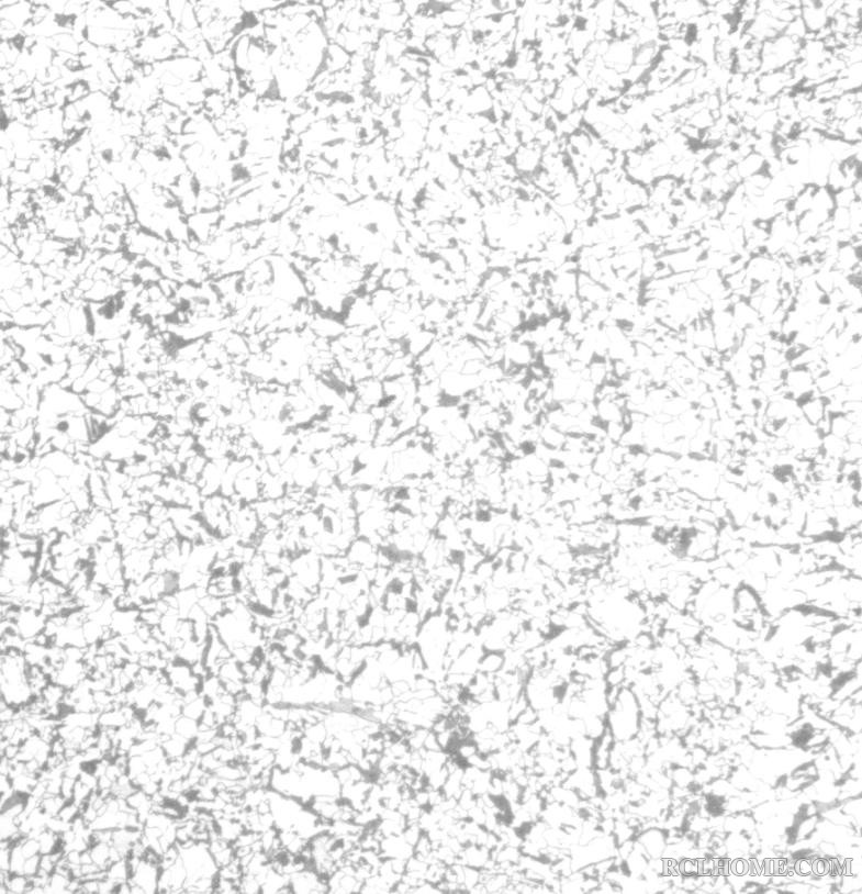

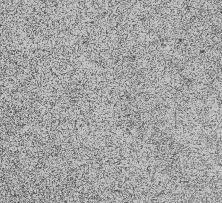

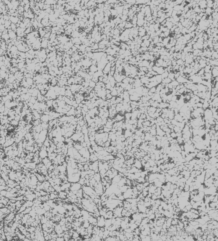

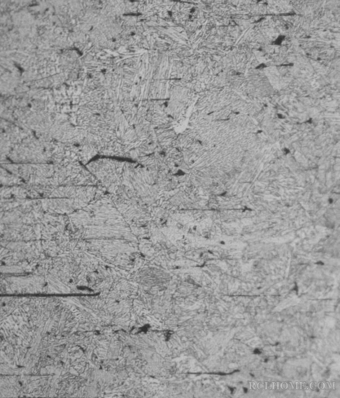

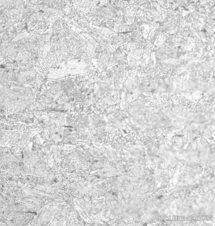

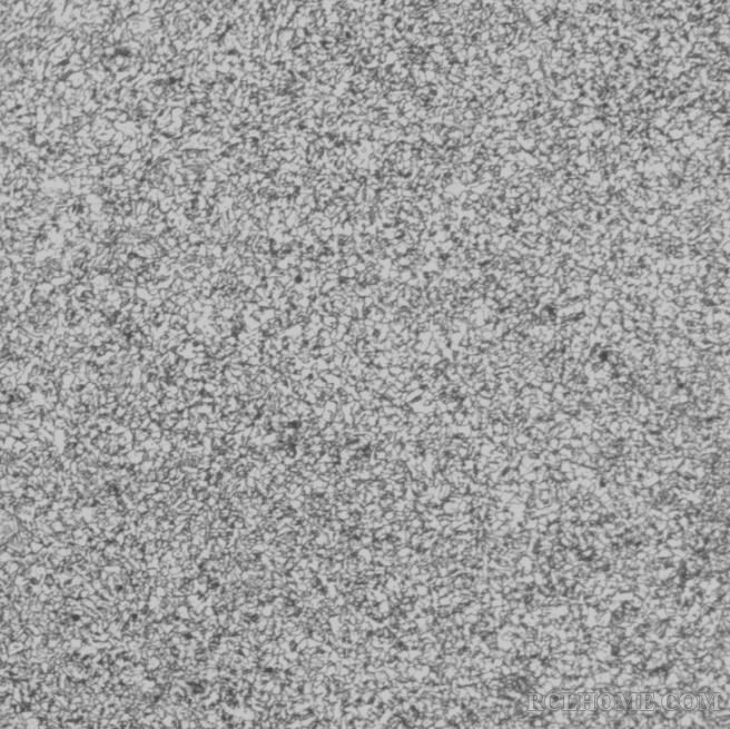

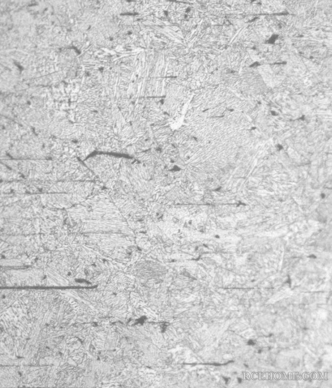

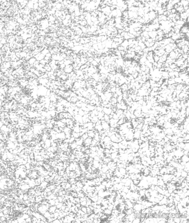

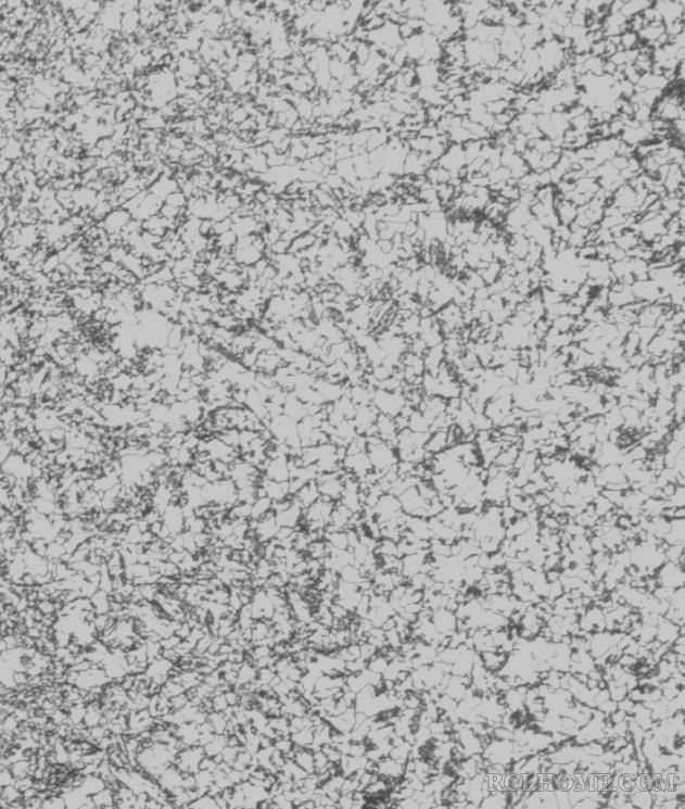

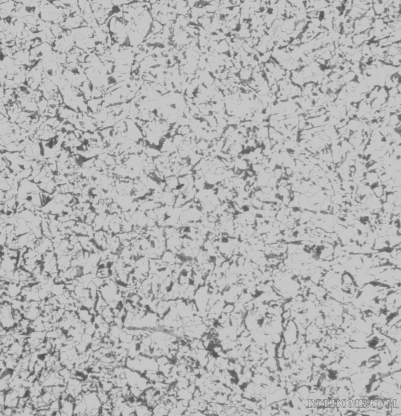

低碳钢锻件毛坯经火焰切割后,从本体制取试样,图片依次为从表面到心部的显微组织,放大倍数为100倍。

LZ是不是灯光太亮了一点啊?看心部组织,是F+P吗?如果是,感觉不像是低碳钢。

发表于 2014-12-15 22:25:14 | 显示全部楼层
图片确实很亮,第一张和第二张图片中铁素体含量明显更少,难道是火焰切割,奥氏体化后冷却速度适宜,伪共析出珠光体?

 楼主| 发表于 2014-12-16 08:10:49 | 显示全部楼层
清淡 发表于 2014-12-15 20:23
LZ是不是灯光太亮了一点啊?看心部组织,是F+P吗?如果是,感觉不像是低碳钢。 ...
确实是低碳钢,我希望大家关注一下第三张和第四张图片。从形态上来看,非常不错。大家帮忙分析一下原因。

 楼主| 发表于 2014-12-16 08:11:53 | 显示全部楼层
日月光辉 发表于 2014-12-15 22:25
图片确实很亮,第一张和第二张图片中铁素体含量明显更少,难道是火焰切割,奥氏体化后冷却速度适宜,伪共析 ...
确实如此,拍的照片与目镜里看到的清晰度差很多,亮度是一个原因,还有其他原因吗?

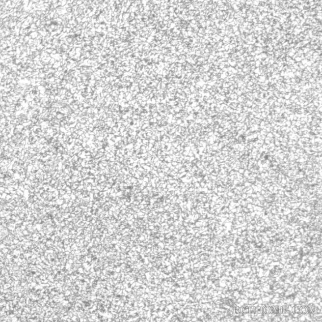

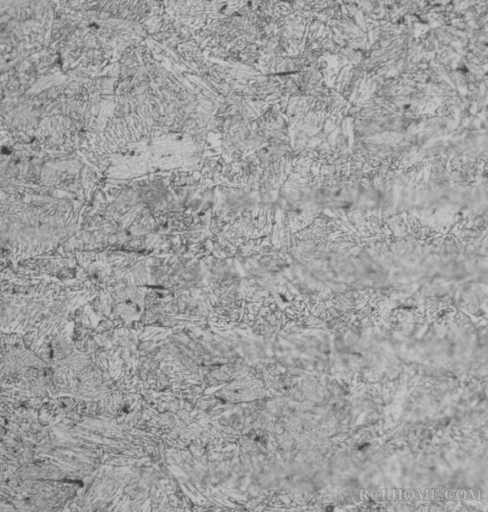

 楼主| 发表于 2014-12-16 08:41:54 | 显示全部楼层

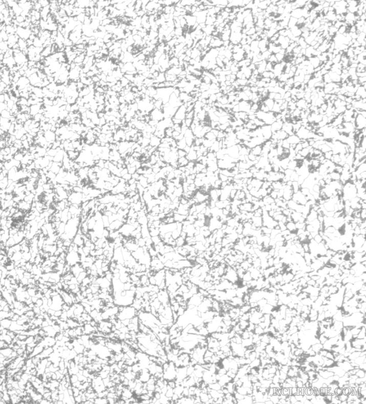

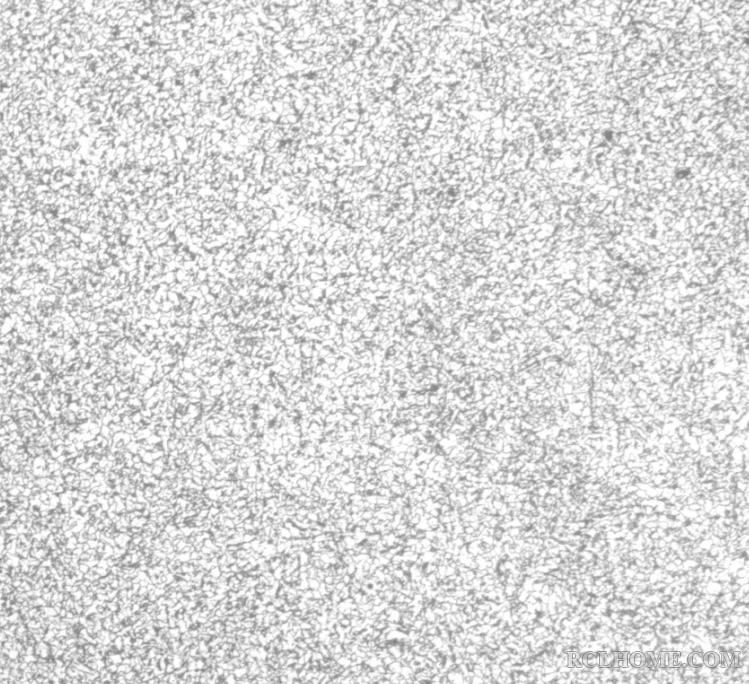

图片处理了一下,大家再看看吧。

更正一下,件经过正火处理,然后切割的。
发表于 2014-12-18 11:24:01 | 显示全部楼层
浩然天地 发表于 2014-12-16 08:41
图片处理了一下,大家再看看吧。
前两张图是粒贝组织。。。。。。。。
