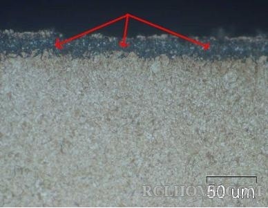

看看这个测非马的图:
非马是说的没来得及等到马氏体转变,在C曲线珠光体转变区已经发生转变的组织,和ITP有差别吗?

您好,我理解的非马组织主要表现为零件表层出现黑点,黑网和黑带,渗碳零件表层易形成屈氏体性非马组织和内氧化型非马组织,不知如何区分它们?
