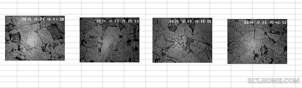

查看: 9329|回复: 47

发表于 2014-12-18 11:34:32 | 显示全部楼层
用我仅限的知识来猜下,是冷却的问题吗?坐等楼下!
发表于 2014-12-18 12:27:50 | 显示全部楼层
表面组织还可以,我认为可以接受,硬化层和表面硬度应该能满足要求。
最后一张心部组织的照片显示,奥氏体化温度不够,心部完全没有奥氏体化,全是未溶铁素体。

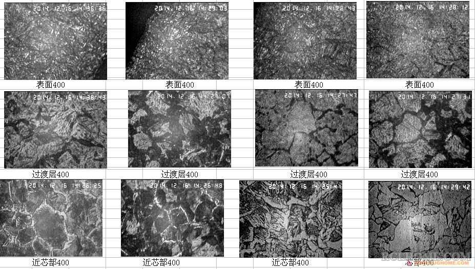

 楼主| 发表于 2014-12-18 15:12:05 | 显示全部楼层
最后一张心部组织的照片显示,奥氏体 ...
     如果上面的4幅图是表面或近表面组织,看样子渗碳时碳势偏高

发表于 2014-12-18 15:14:10 | 显示全部楼层
老孤是觉得有碳化物?
以这几个图的成像质量,很难下碳化物的结论,铁匠以为是残奥的可能性更大。
如果是残奥,我认为表面碳浓度合适。
 楼主| 发表于 2014-12-18 15:15:27 | 显示全部楼层

发表于 2014-12-18 15:24:22 | 显示全部楼层
我与你观点相反,不像碳化物,更像残奥。

 楼主| 发表于 2014-12-18 15:54:16 | 显示全部楼层
aaron01 发表于 2014-12-18 15:24
我与你观点相反,不像碳化物,更像残奥。
      图片太小,我刚才又放大观察,但放大观察时图片变得模糊不清,影影绰绰有残奥的形态,难以准确判断

发表于 2014-12-18 16:06:26 | 显示全部楼层
孤鸿踏雪 发表于 2014-12-18 15:54
图片太小,我刚才又放大观察,但放大观察时图片变得模糊不清,影影绰绰有残奥的形态,难以准确判断 ...
金相照片最好是不要改变分辨率,直接上传,像这样编辑到word里,没法看清楚的。
又看一遍,从个人经验来判断,我还是认为是残奥。低碳钢薄层渗碳很难出碳化物的,这也是原因。
孤鸿踏雪 + 10 认同

发表于 2014-12-18 16:51:31 | 显示全部楼层
又看一遍,从个人经验来 ...
那是因为我的装备太差,维氏硬度计自带CCD摄像头分辨率太低,没配显微镜,高工晓得。如果不编辑是无法看清楚的,想偷懒试样也未经镶嵌。显微硬度有1.0HV800-850。渗碳温度880度,淬火温度也是880度。是一个类似于离合器片子的产品。

心部组织是怎么回事?最后一张照片是马氏体?铁素体?
发表于 2014-12-18 17:02:41 | 显示全部楼层
如果是低碳马氏体,心部硬度有400HV以上,
如果是铁素体,估计不会超过200的,打下心部硬度吧。
签到天数: 519 天
1298
5014
5014
发表于 2014-12-18 17:20:42 | 显示全部楼层
最后一张是铁素体。芯部实际获得冷速不理想,只接近正火状态。

发表于 2014-12-22 18:51:53 来自手机 | 显示全部楼层
这个我们之前做的多了,20钢渗碳淬火做到这效果可以了,唯一不解的是过渡区晶界怎么那么明显??

发表于 2014-12-22 21:28:48 | 显示全部楼层
小朱 发表于 2014-12-22 18:51
这个我们之前做的多了,20钢渗碳淬火做到这效果可以了,唯一不解的是过渡区晶界怎么那么明显?? ...
冷却过慢,沿晶界析出屈氏体。

发表于 2014-12-23 10:35:48 | 显示全部楼层
清淡 发表于 2014-12-22 17:03
我有不同看法,如果是整体加热,心部最少也是部分奥氏体化,LZ介绍说才3.2mm,这已经很薄了。再看从表面 ...
你的看法是有可能的,我的观点也未必不成立,关键在于最后一张图太模糊了,不知道楼主能不能重新提供一下心部组织的单张照片,另外还有心部硬度数据。
从现在的照片来看,我看到的几乎全部是铁素体,按照这样的壁厚,似乎再怎么冷心部也不可能没有马氏体吧?
通常,这个材料,这个壁厚,我们可以拿到400HV以上的心部硬度,几乎是全马。现在要慢到全铁素体组织,这要有多慢才行啊?
发表于 2014-12-23 11:35:44 | 显示全部楼层
aaron01 发表于 2014-12-23 10:35
你的看法是有可能的,我的观点也未必不成立,关键在于最后一张图太模糊了,不知道楼主能不能重新提供一下 ...
我也在想,这么薄整体加热,不管怎么样心部也不可能一点奥氏体化都没有吧?如果说严工说的对,我觉得那最可能的就是渗碳后的高频加热可能会出现这样心部几乎一点奥氏体化都不出现,但是LZ说了不是这种加热方式。
发表于 2014-12-23 11:48:14 | 显示全部楼层
清淡 发表于 2014-12-23 11:35
我也在想,这么薄整体加热,不管怎么样心部也不可能一点奥氏体化都没有吧?如果说严工说的对,我觉得那最 ...
也没准我们都看走眼了,心部全部都是低碳马氏体,那个照片确实不清楚,所以我希望打硬度确认。

发表于 2014-12-23 20:04:29 | 显示全部楼层
aaron01 发表于 2014-12-23 11:48
也没准我们都看走眼了,心部全部都是低碳马氏体,那个照片确实不清楚,所以我希望打硬度确认。 ...
QQ图片20141223195310.jpg 清晰度只能到这个水平了{:soso_e127:}测过芯部硬度在130-150HV0.1。
原帖来之于这里http://www.rclhome.net/forum.php ... id=14188&extra=
发表于 2014-12-24 11:17:49 | 显示全部楼层
正信热处理 发表于 2014-12-23 20:04
清晰度只能到这个水平了测过芯部硬度在130-150HV0.1。
原帖来之于这里http://www.rclhome.c ...
硬度已经告诉我们,全是铁素体无疑,这个就奇怪了。
要冷多慢才能得到这样的组织啊?

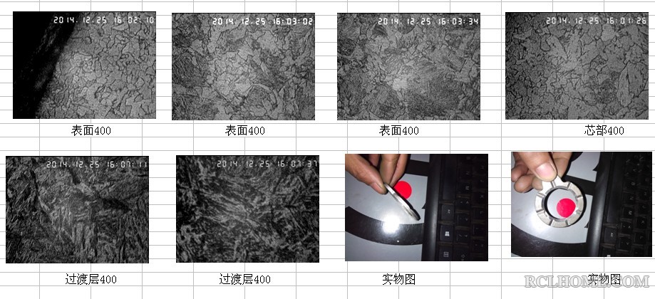

发表于 2014-12-25 16:26:17 | 显示全部楼层
分享一下930度盐水淬的结果:未渗碳件表面HRC12-21  (中心区域无硬度) 表面HV170-180   次表面HV200-210   芯部HV140-160
                                           渗碳件表面HRC63-65    过度层HV430-500          芯部HV150-160
不过组织还是不一样的,特别是过渡层组织大不一样。未渗碳件隐隐看到一些低马,表面有一丁点脱碳。因分辩率问题凑合看一下。 QQ图片20141225161430.jpg
