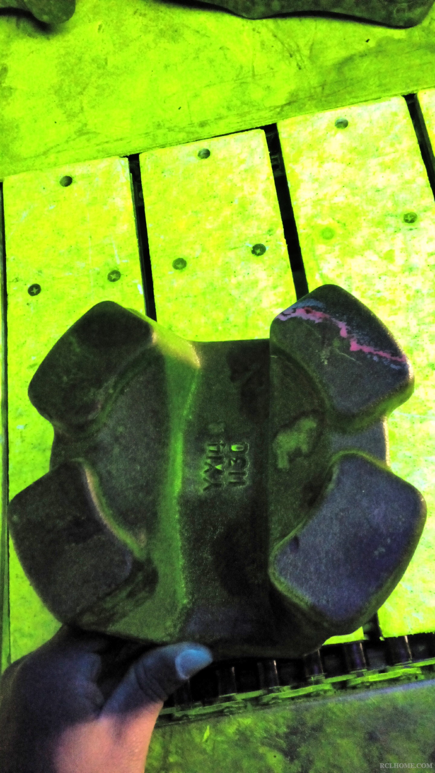

宏观形貌是这样的,磁粉显示的白线就是裂纹
是锻造余热淬火吗?
我怎么看楼主上传的照片像是锻件?铸钢?

 楼主| 发表于 2014-12-20 18:13:40 | 显示全部楼层
孤鸿踏雪 发表于 2014-12-20 09:15
是锻造余热淬火吗?
我怎么看楼主上传的照片像是锻件?铸钢?
是锻件,圆钢打成工件

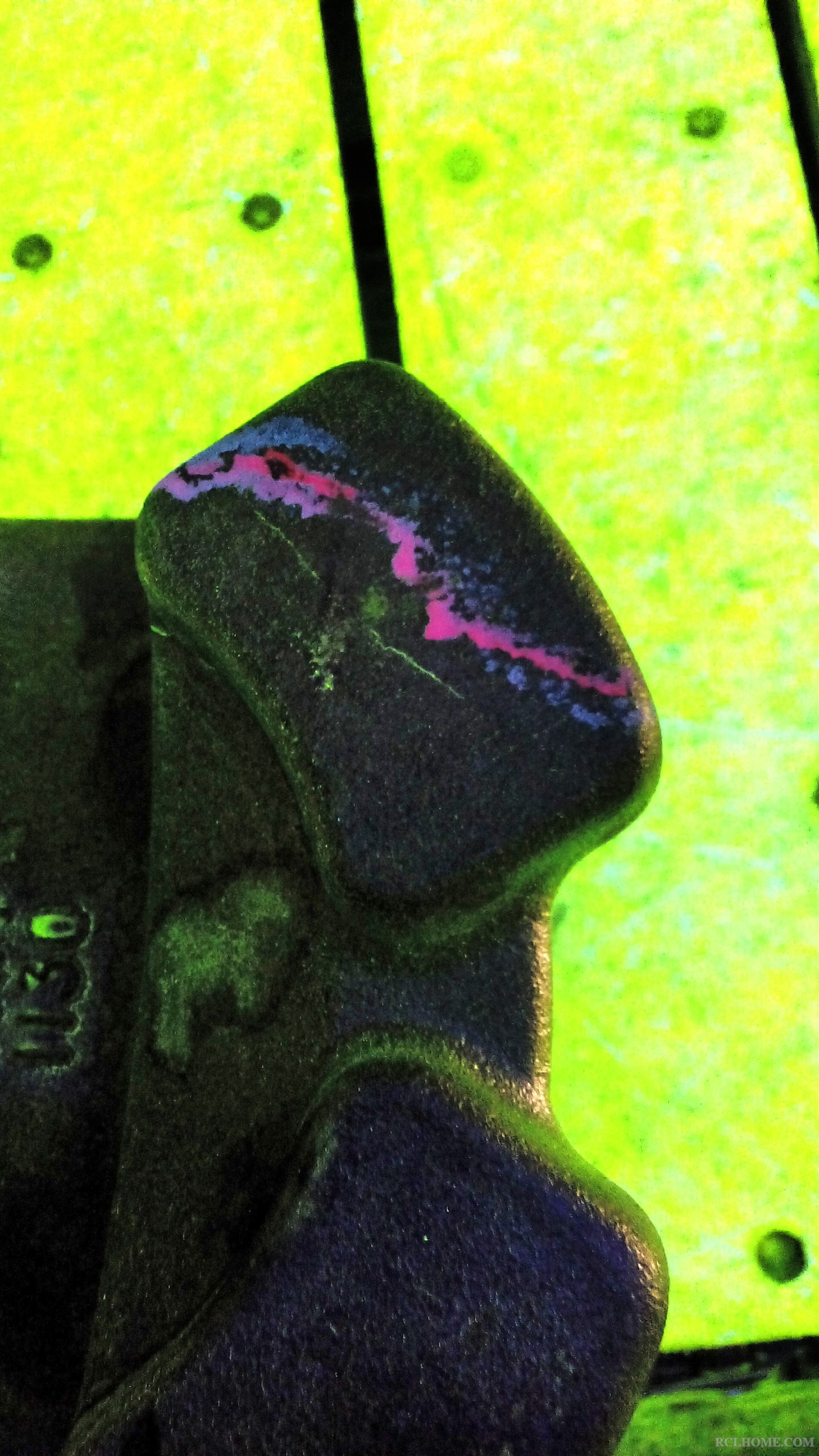

 楼主| 发表于 2014-12-20 18:24:18 | 显示全部楼层
这是裂纹的形貌

发表于 2014-12-21 10:31:02 | 显示全部楼层
根据以上信息,松涛阵阵给出以下回复,请楼主确认并回复:
1、工件材质为40Cr钢,尺寸约φ180mm,耳部高度110mm;
2、工件制程:下料(圆钢)→加热→制坯模锻成形→余热淬火(用聚乙烯醇淬火液,入夜时工件温度800多度,出液时120-200度)→推杆式炉回火,时间约10分钟→在铁箱子里回火冷却→清砂磁粉探伤;
3、磁痕缺陷的位置多在耳部的中间部位产生,并沿周向延伸,形成条状,长短不等,目视不可见,磨光后对着光线可见到;
4、磁痕缺陷的性质待定;
5、第一次没有缺陷,第二次出现缺陷,锻件锻制所用圆钢是否是同一供货厂家,同一熔炼炉批次;
6、回火温度是多少?
