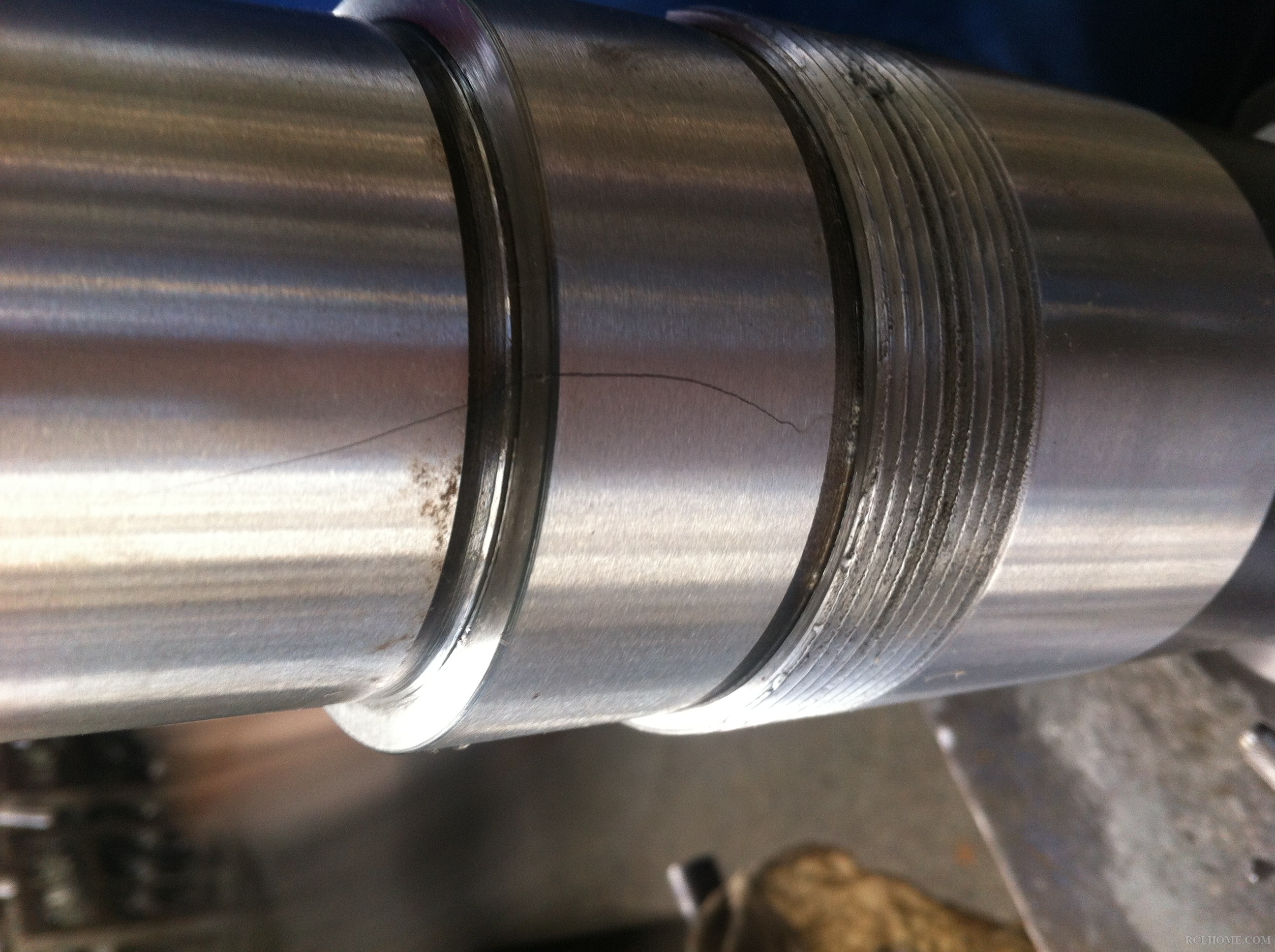

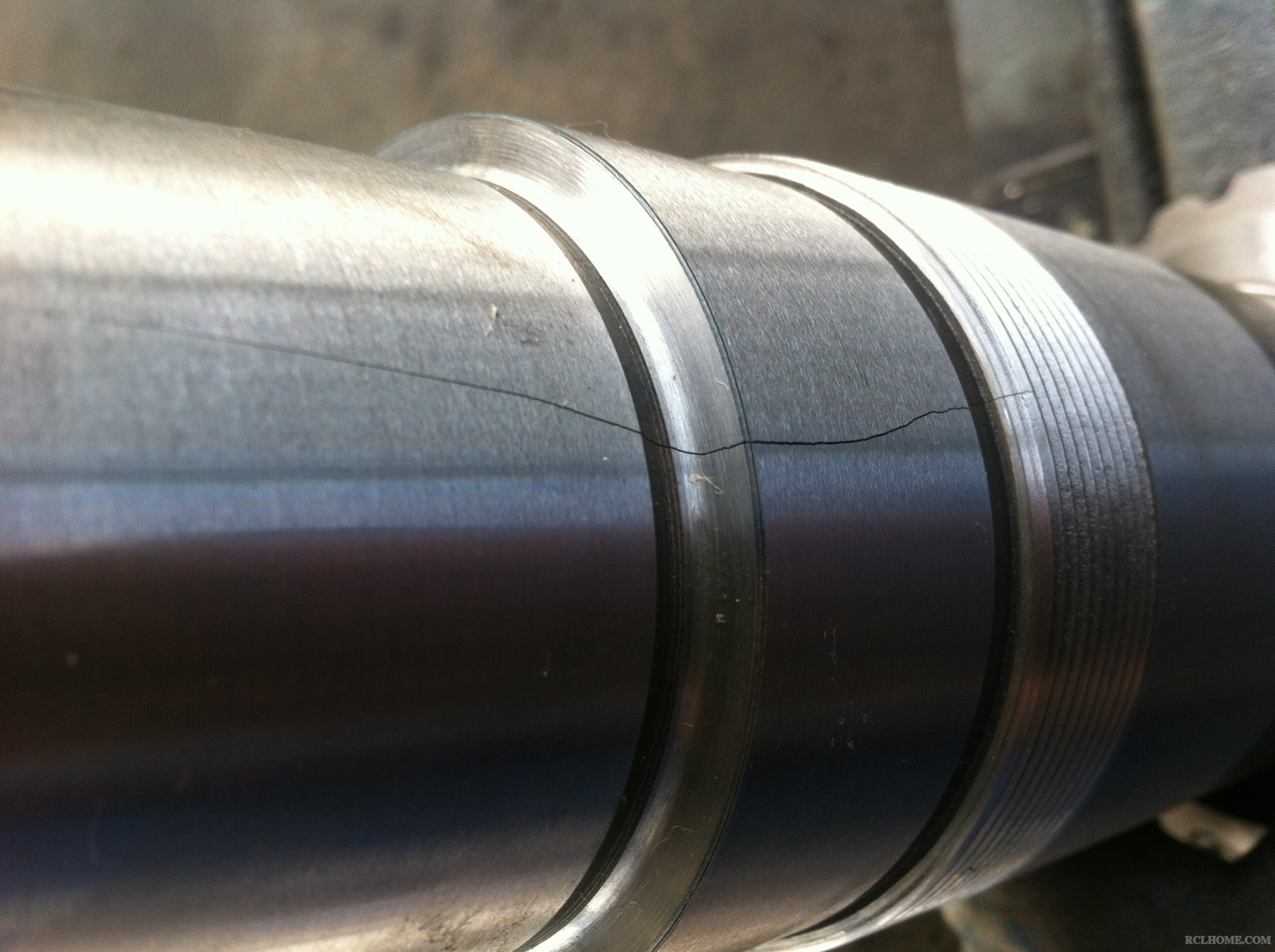

        1 本批产品投入34件,磨外圆已发现8件,有些有2根裂纹。
        2 昨天磨的严重,好像从里往外裂;
        3 只有头部加热锻造,杆部不加热,裂纹都集中在中间部位,很深的;
        4 工件长376mm,裂纹处外圆75;
 楼主| 发表于 2014-12-23 09:28:47 | 显示全部楼层
       补充信息:锻件局部加热锻造,选择Ф80-20CrMnMo圆钢,局部(头部)墩粗至Ф150左右,锻件经等温正火后车加工,然后渗碳淬火,到成品后发现开裂,开裂部位远离局部加热(锻造)位置,也不在过渡区。后来还发现,开裂后经过放置一夜后,裂纹长度延长

昨天磨的严重是什么意思?
“只有头部加热锻造,杆部不加热,裂纹都集中在中间部位,很深的。”中间部位是杆部吗?
什么材料?什么冷却介质?

1、墩粗部位长度;
2、局部加热的方法;
3、工件墩粗后的形状、尺寸;成品的形状和尺寸;
4、渗碳是局部还是整体渗碳,渗碳层深度、淬火温度、淬火介质、终冷温度、回火温度及保温时间;
5、淬火时是多件同时进行还是单件淬火?
请杨工补充以上信息,谢谢

         磨外圆吧
         是杆部
         什么材料?什么冷却介质?
         20CrMnMo,淬油

       1.墩粗部位长度;       不详
       2.局部加热的方法;
       中频感应加热
       3工件墩粗后的形状、尺寸;成品的形状和尺寸;
       尚不清楚
       4.渗碳是局部还是整体渗碳,渗碳层深度、淬火温度、淬火介质、终冷温度、回火温度及保温时间;
       整体渗碳直接降温淬火,其它信息暂无
       5.淬火时是多件同时进行还是单件淬火?
       连续推盘炉

对开裂位置远离锻造加热的热影响和变形区

宏观分析:组织应力型残余应力,一般情况下组织应力的切向应力显著大于轴向应力;形成组织应力型残余应力是纵裂的应力条件!
工件加热避免过热,出炉后可适当预冷,淬火后及时回火;

根据杨工提供的部分信息,松涛阵阵做以下回复:
                        20CrMnMo钢渗碳淬火加工到成品后发现的裂纹是怎样产生的?
     20CrMnMo钢轴采用φ80mm圆钢局部加热墩粗其余部分保持不变,锻后正火、加工后,渗碳淬火,加工到成品后发现开裂。楼主介绍,裂纹远离锻造部位和过渡区。裂件放置一夜后,裂纹又向两端延长。根据楼主描述的事实,可以判定:1、裂纹和锻造加热及变形无关;2、裂纹发生在圆钢(原材料)上;3、裂纹发生在热处理后;4、工件经过渗碳淬火和机加工后具有很大的内应力,特别是工件近表面的内应力。
      裂纹产生的原因:1、经过表面渗碳淬火后,回火消除应力不彻底,仍在工件内部残留;2、工件用钢的材料中可能存在偏析缺陷,如带状组织,会沿细长棒料的变形长度方向分布,使横向性能显著降低,促使纵向裂纹的形成;3、在机械加工时,由于金属受到外力的作用,产生的应力与内应力叠加,当局部超过材料薄弱处的强度时而开裂,建议取样分析。

杨工看一下这么多开裂的是不是几乎都在这个位置,还有就是裂口大一点的地方是不是都在同一位置。感觉裂纹是中间往两边延伸的,重点看看起裂源位置。

看下裂纹两倒是否有渗层,或用硬度法测试对比开裂区和末裂区的同一深度处的显微硬度,这个可以排查是热前开裂或是热后开裂。

应是材料原因了,因为该处并未锻造到因此与锻造无关,但也可以说和锻造有关,因为锻造本身是改善材料的各向异性,没经过锻造的部分即使经过正火性能肯定也较差,从裂纹沿着纵向来看零件的力学性能单一方向性并未被打乱,如果说淬火裂纹,该种材料这样的尺寸出现几率基本没有,因此材料的原因是主要的。
