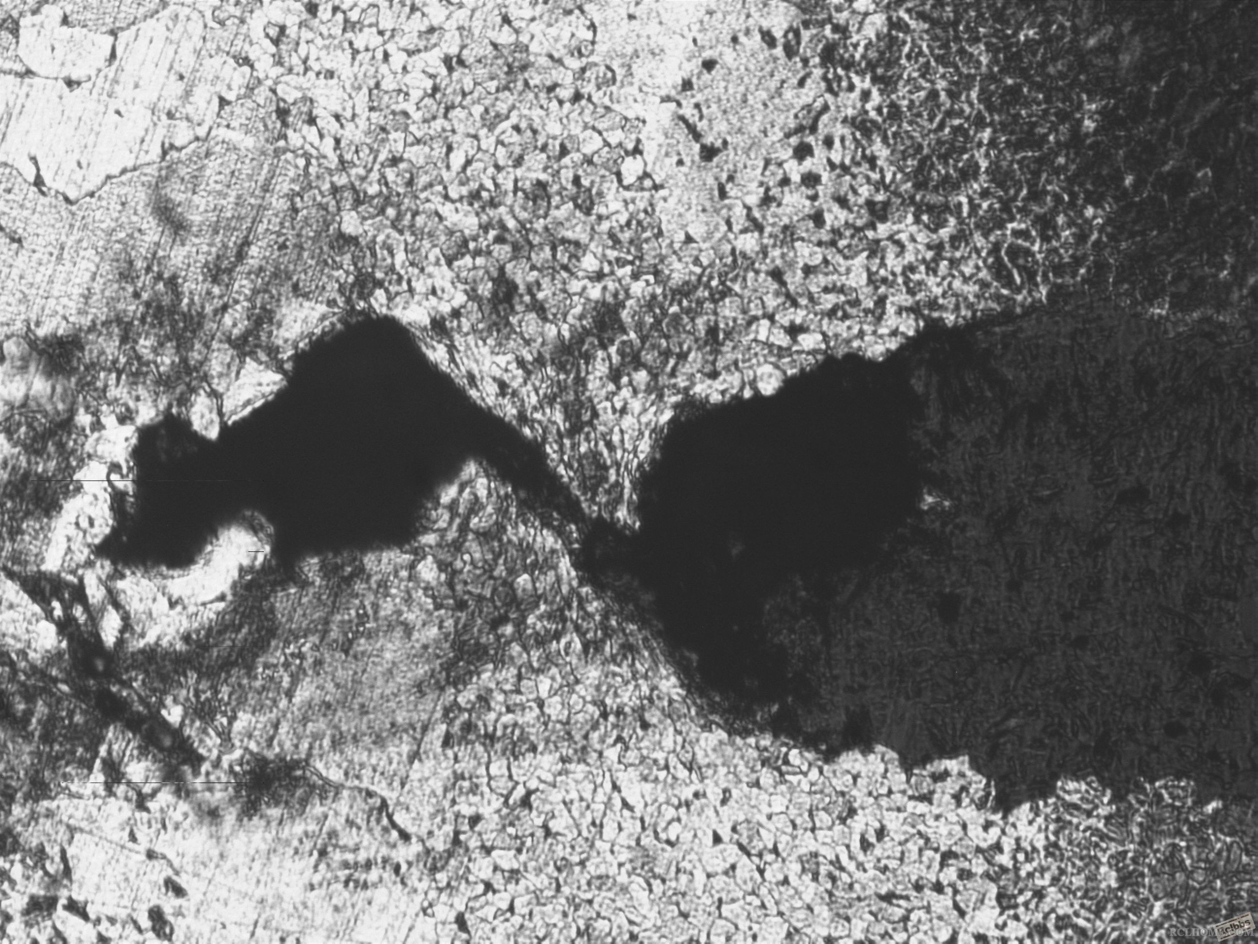

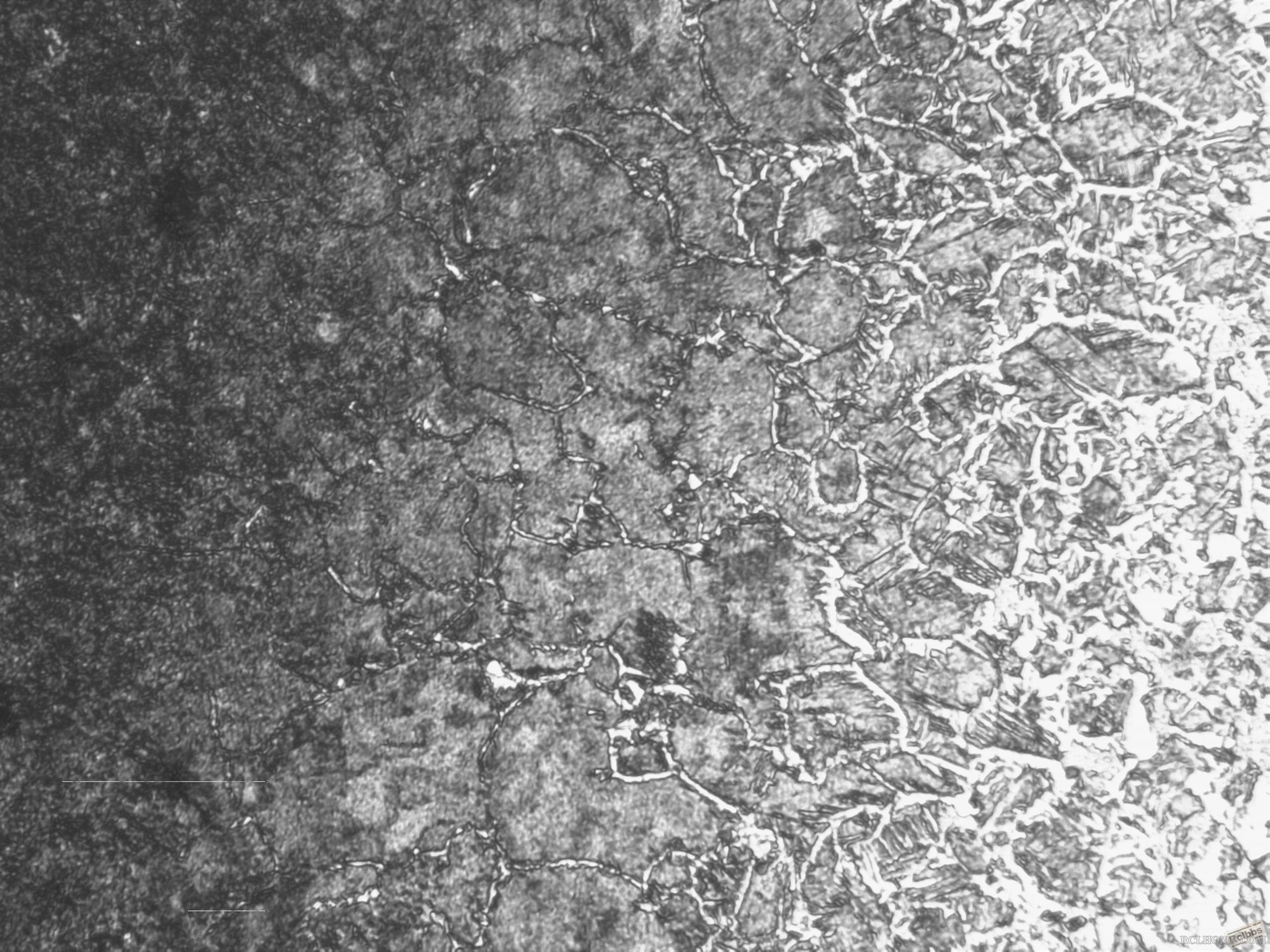

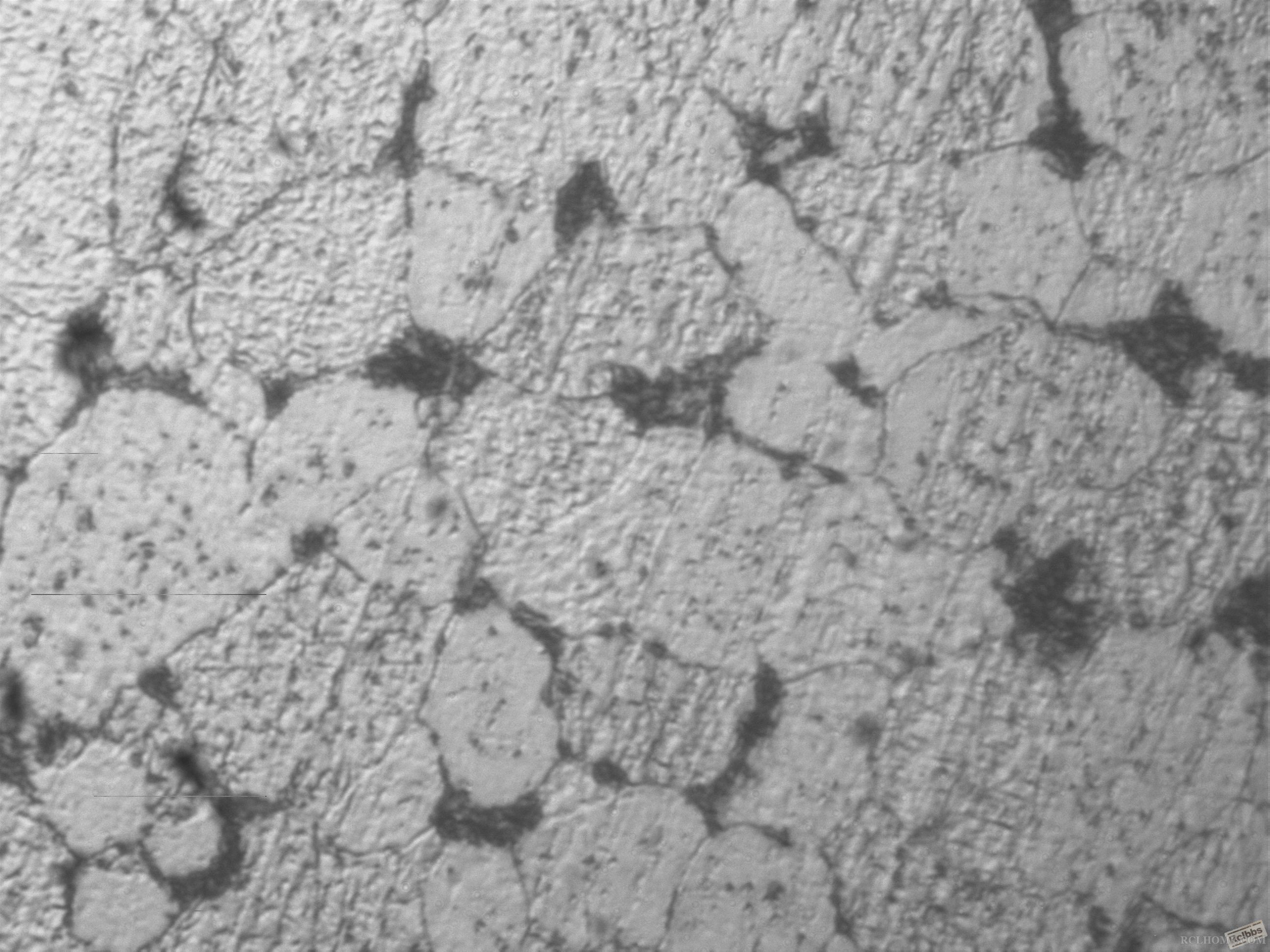

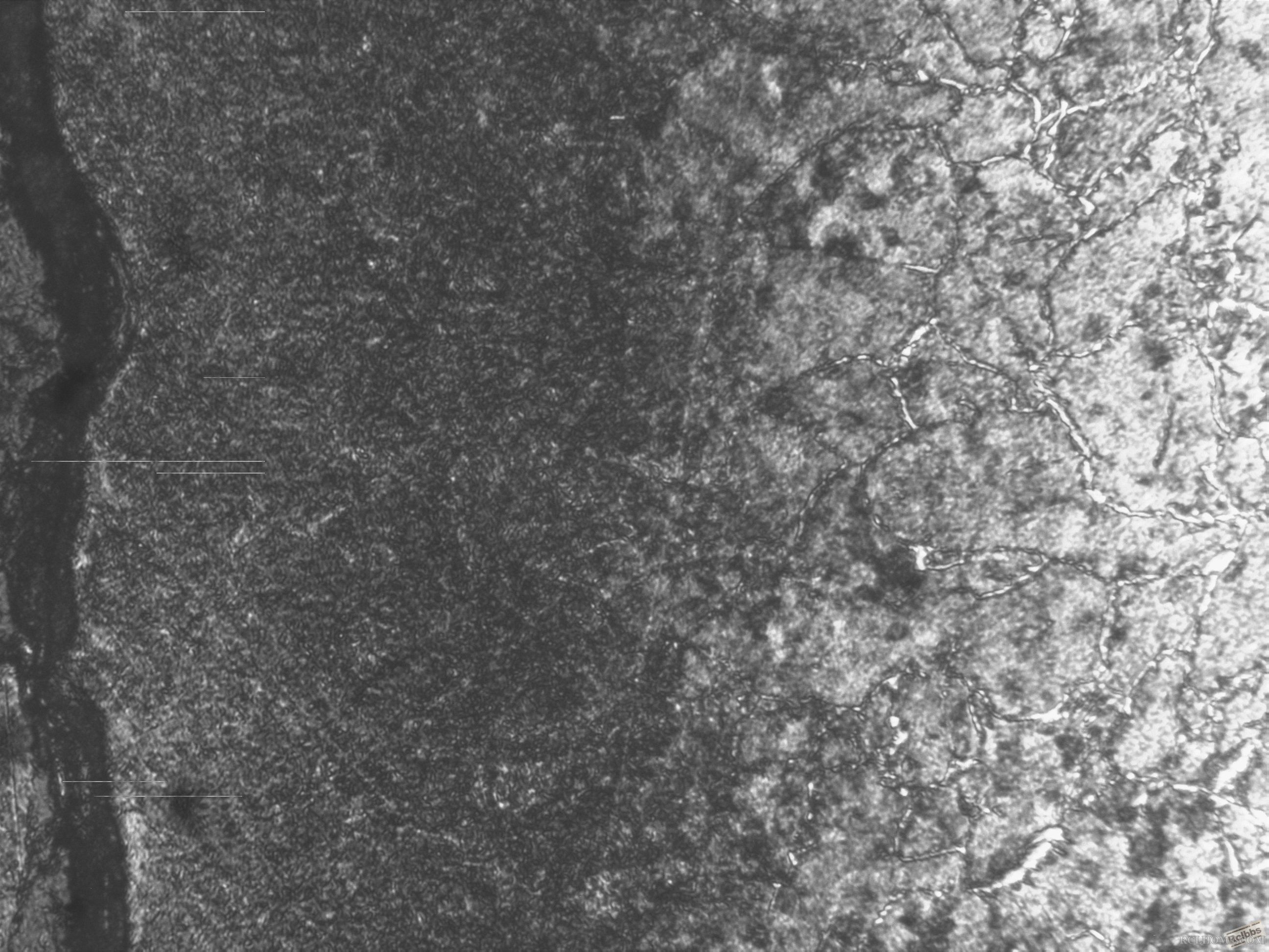

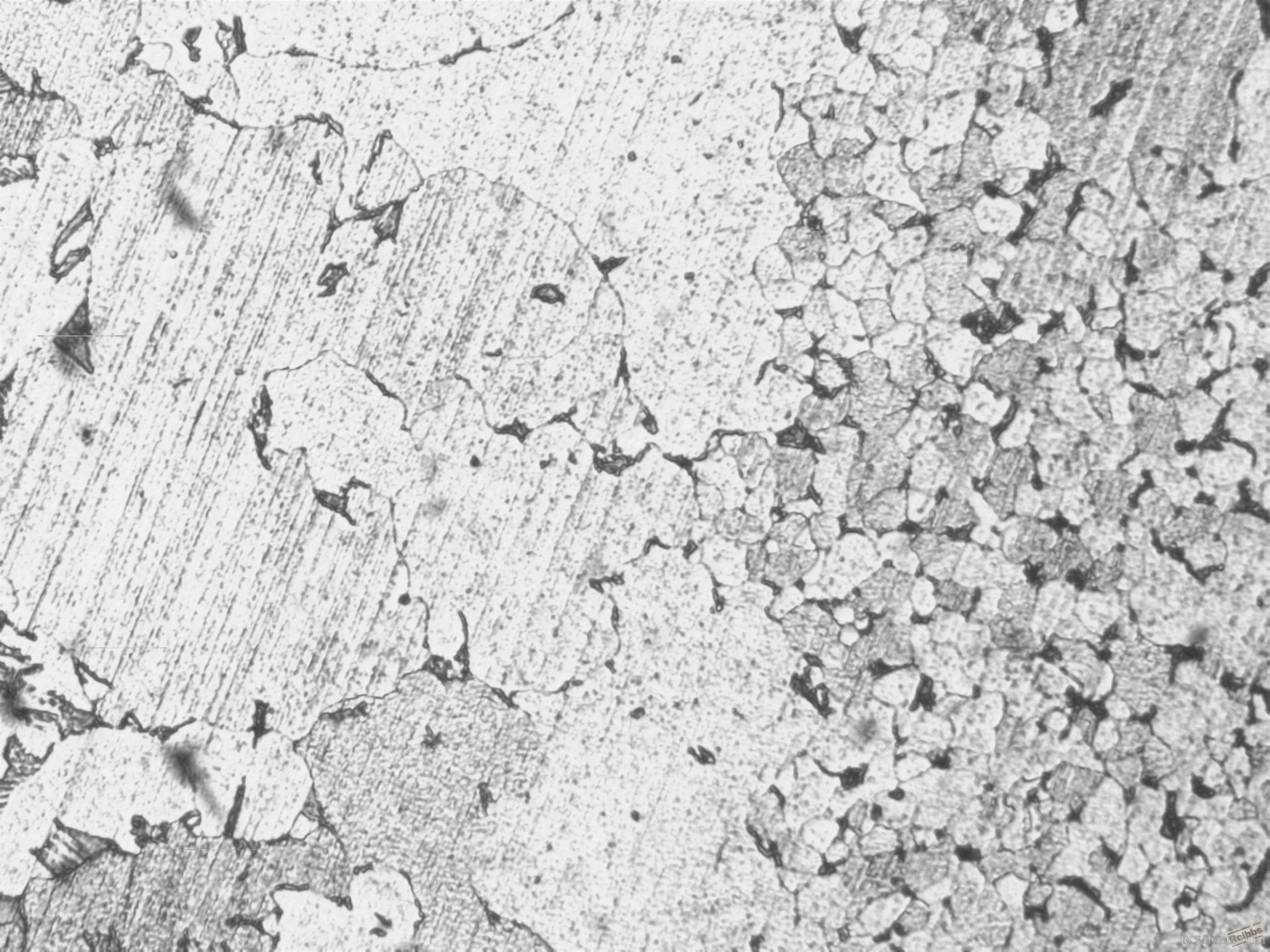

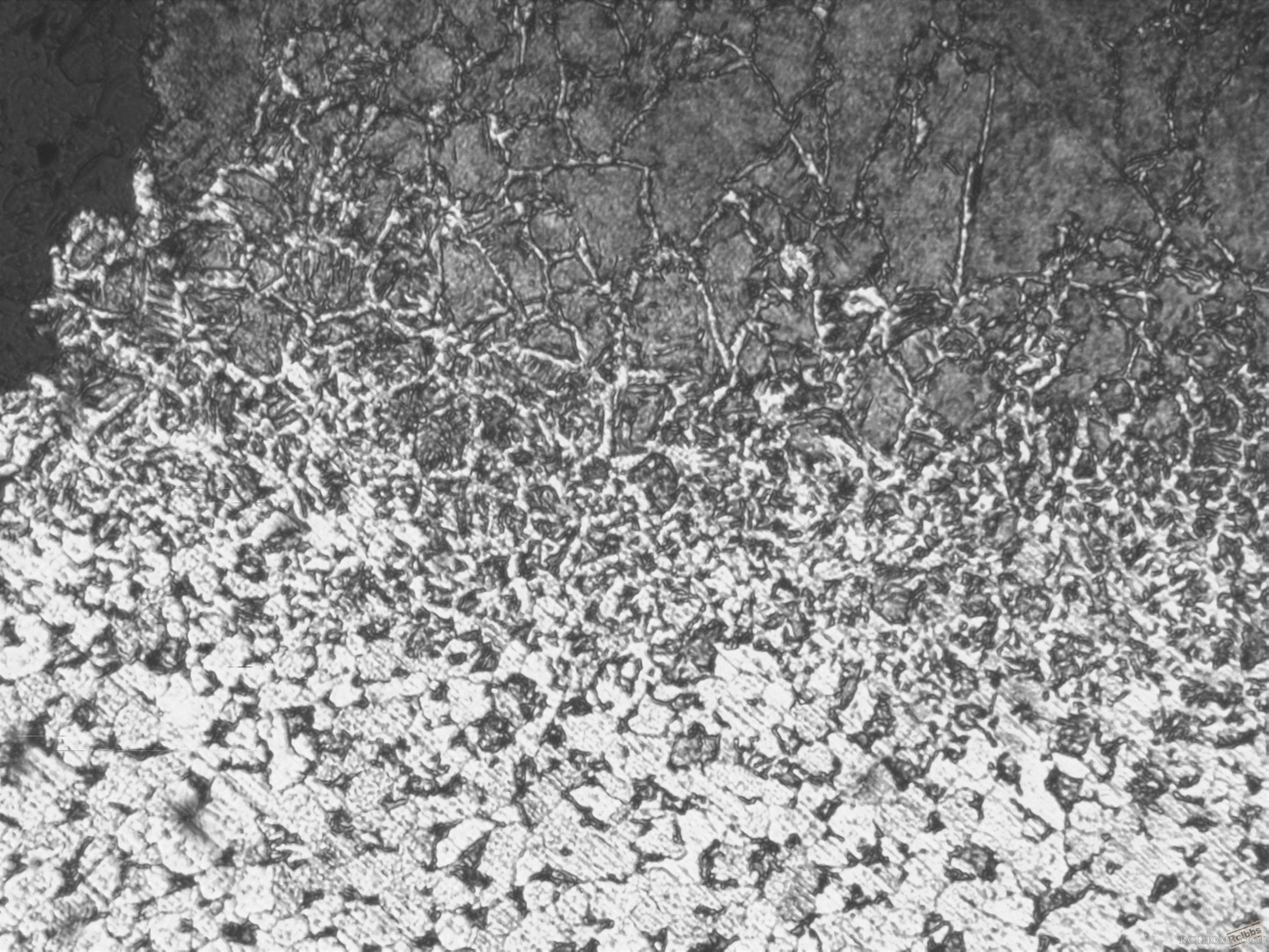

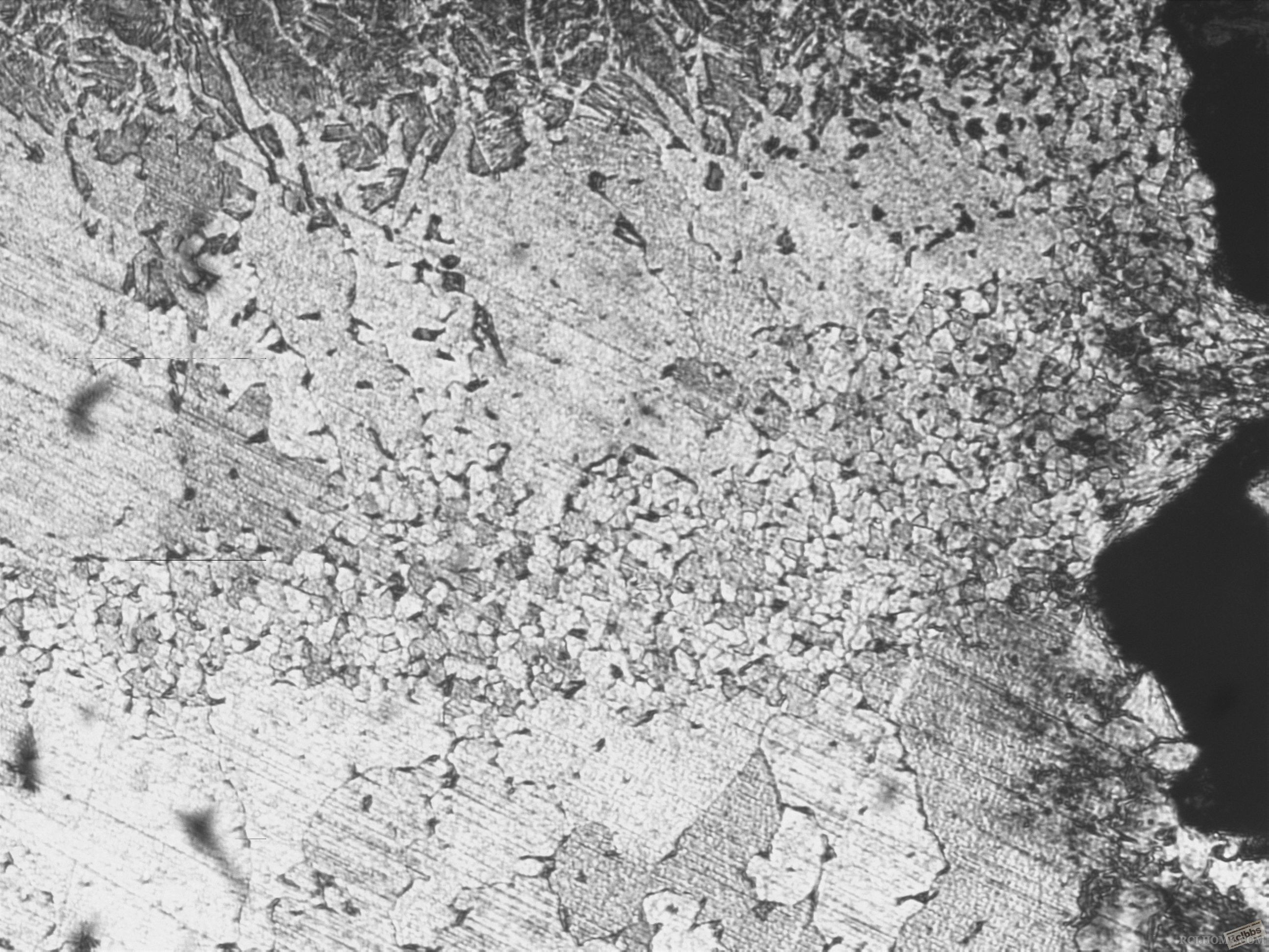

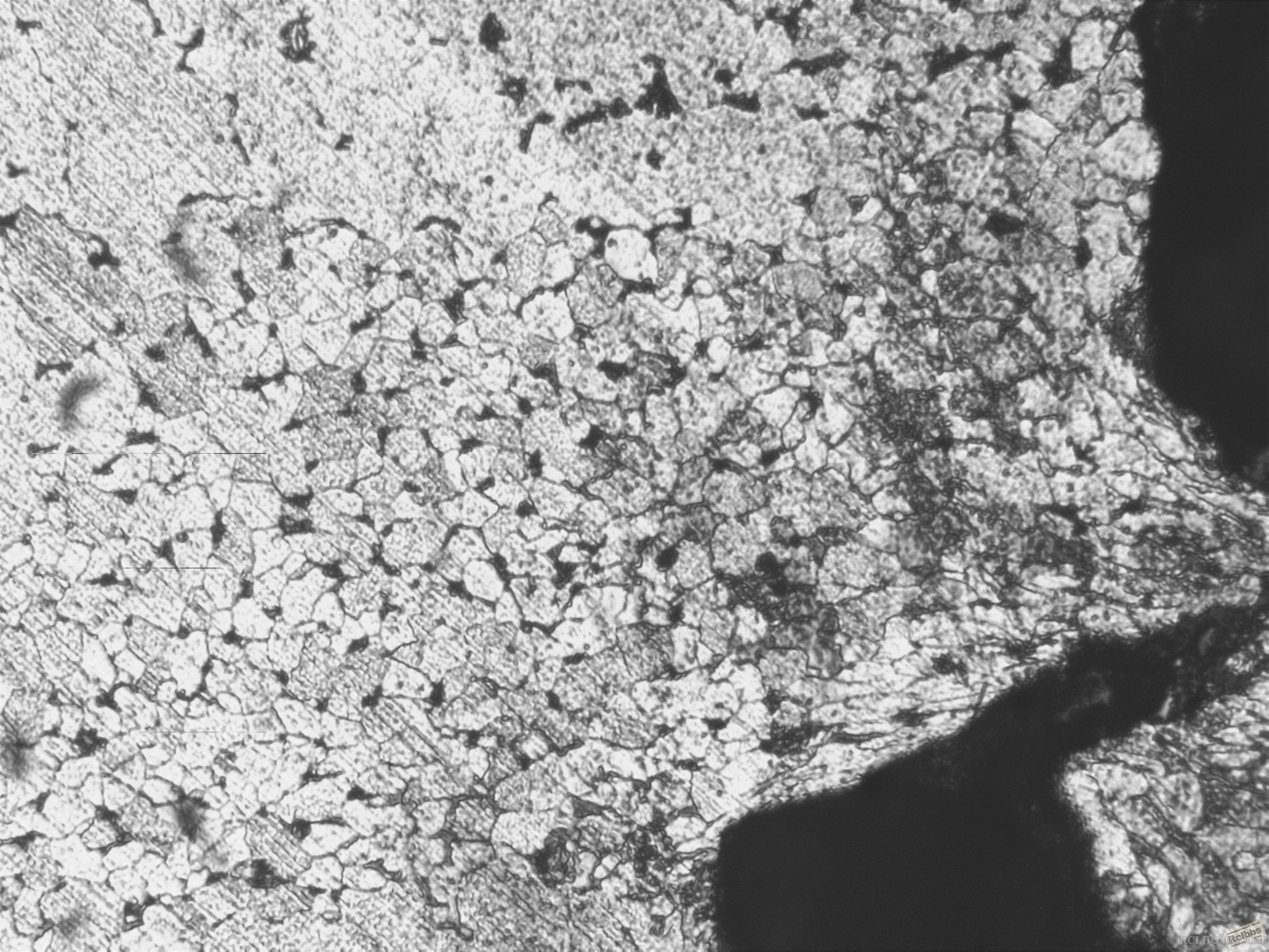

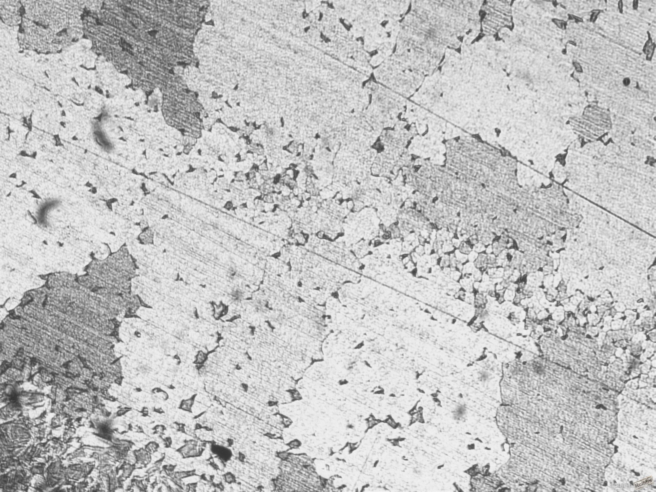

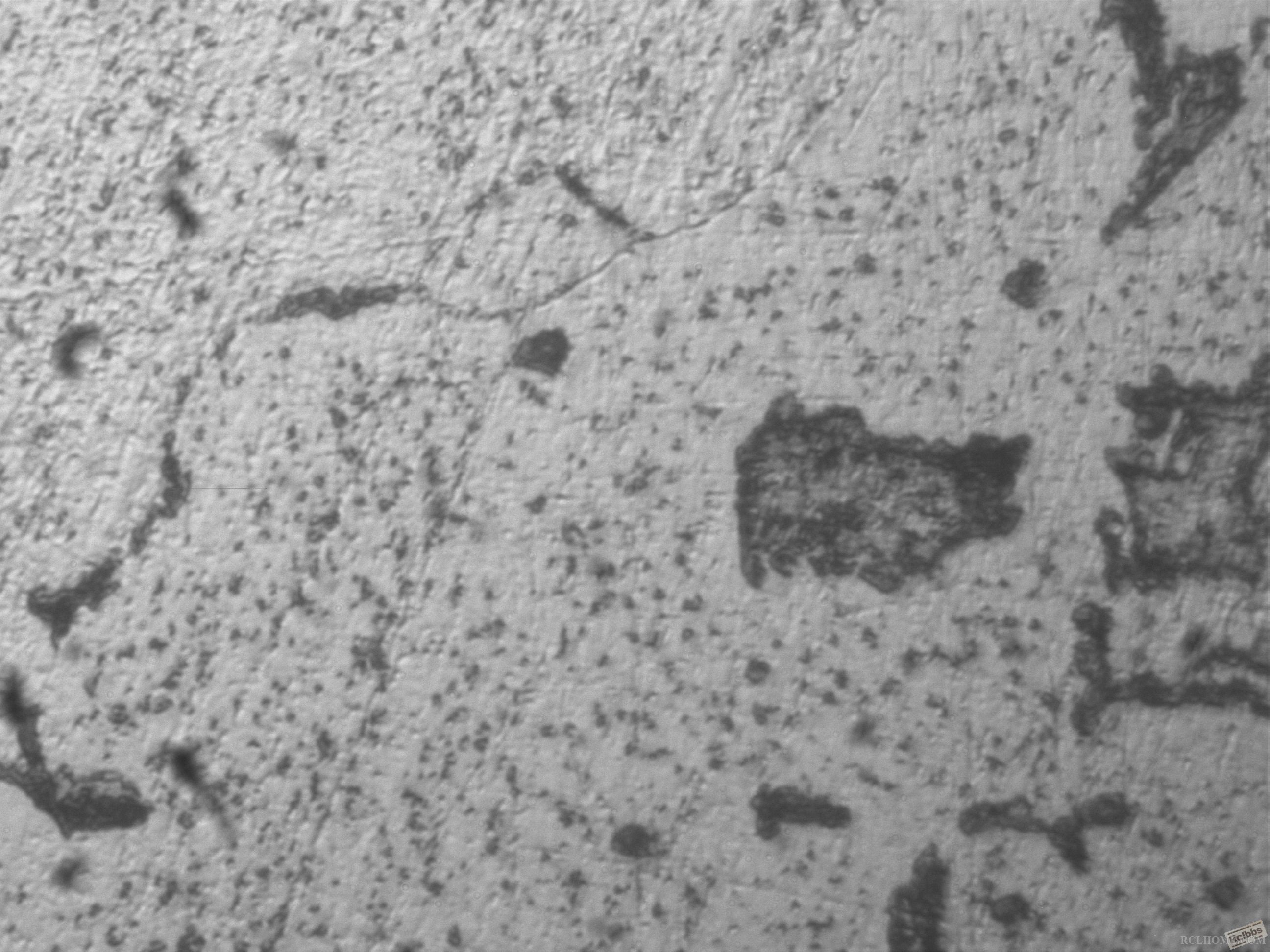

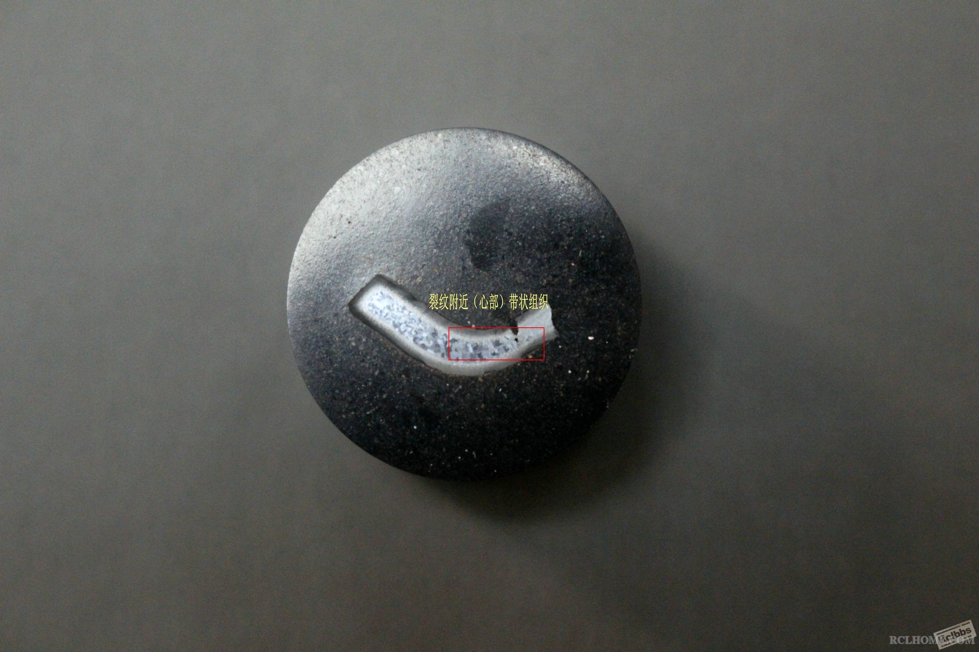

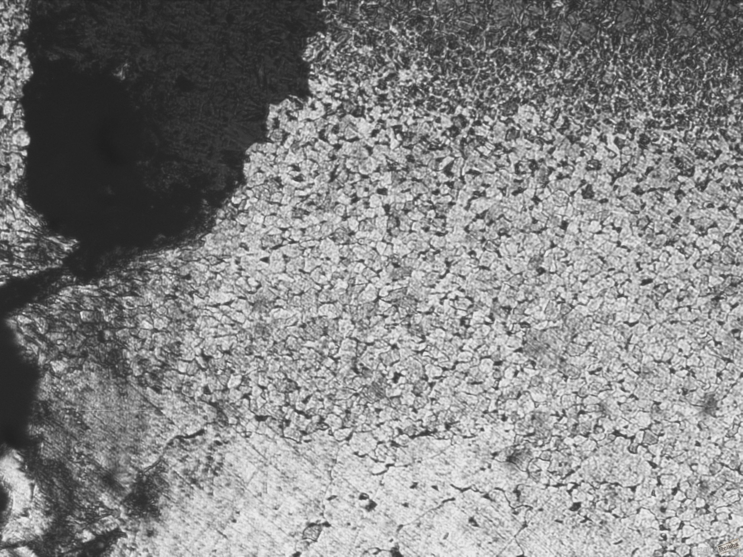

       今天做了一个碳氮共渗开裂失效件的检测,发现裂纹附近的金相不同以往,试样心部有一条带状组织,晶粒反而较两旁的细,这是为什么?希望老师们多指点,看看失效的原因是什么?谢谢!
       材料A3
       淬火工艺:900℃,碳势1.0,氨气催渗
       淬火设备:1吨多用炉,好富顿G油
       回火工艺:380℃
       图片附后

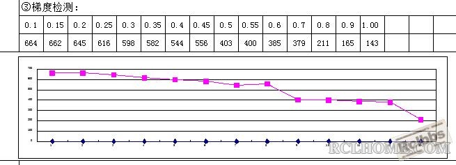

       表面硬度检测:
       HR15N80~87,硬度不算均匀,但尚在顾客可接受范围(82~88HR15N)

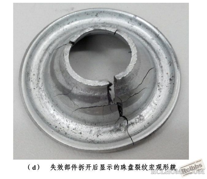

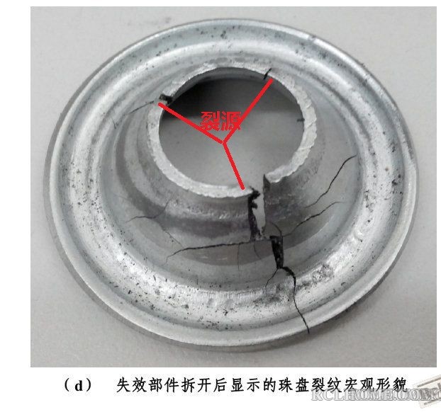

           失效件实物照片

发表于 2014-12-29 14:36:40 | 显示全部楼层
380度回火后0.1还有HV660,这个的确很猛!
如果裂纹两侧有渗层则可直接说明裂纹在渗碳前已存在,如果是铁素体则很可能是淬裂,A3钢淬裂倒真是不可思议,有没有可能是切割取样时产品受到撞击而开裂(经过此温度回火,髙碳层和过渡层还有这么深,实际渗层应该不会浅,渗层表面的CN化合物层硬而脆)制样完成后看到的裂纹如果较深甚至到达芯部,而芯部正好没淬硬(HV140左右)看到的就应是铁素体。
发表于 2014-12-29 14:57:13 | 显示全部楼层
如果裂纹两侧有渗层则可直接说明裂纹在渗碳前已存在,如果是铁素 ...
5楼的宏观照片看,显然是工作时候过载引起开裂的,横向的二次裂纹很明显。不知道工作时的受载情况如何,可能内孔里有过盈配合塞入东西,或者内孔承受很大载荷。

发表于 2014-12-29 14:59:40 | 显示全部楼层
手机反应太慢,刚看到最后一张实物图,如果在上图中开裂部位取样,出来就该是楼主提供的捡测估果。

发表于 2014-12-29 15:18:16 | 显示全部楼层
aaron01 发表于 2014-12-29 14:57
5楼的宏观照片看,显然是工作时候过载引起开裂的,横向的二次裂纹很明显。不知道工作时的受载情况如何,可 ...
认同!像这种形状零件渗淬后孔一般都不加工,淬火如果缩孔,装配就会过紧。如果孔向承受冲击载荷,很易开裂。不过像这个硬度梯度15N测试硬度偏低也不大可能呀?

1650
发表于 2014-12-30 19:48:32 | 显示全部楼层
这件工件没有碳氮共渗前是不是经历过一次塑性变形然后再结晶?
发表于 2015-2-13 15:19:41 | 显示全部楼层
猜测是异金属夹杂。
发表于 2015-8-2 13:09:13 | 显示全部楼层
这个产品肯定是冷变形冲压件,在冲压前没有进行退火处理,可能冲压后已经形成了裂纹,但关键是裂纹附件没有渗碳组织,是否取样位置没有从裂纹源,很多二次裂纹,是否淬火发现的,还是使用发现的
发表于 2015-8-2 13:17:02 | 显示全部楼层
裂纹旁组织反而比较细,说明了什么呢?
