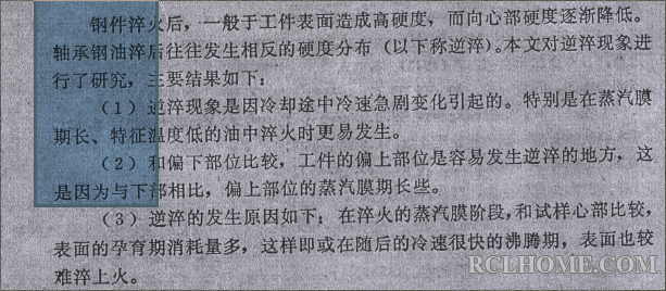

发表于 2015-1-7 12:46:27 | 显示全部楼层
fjg 发表于 2015-1-6 22:06
高工能否给我一份逆淬火的资料呢?学习学习!
逆淬
tianmu + 10

发表于 2015-1-7 14:02:55 | 显示全部楼层
谢谢前辈了!
