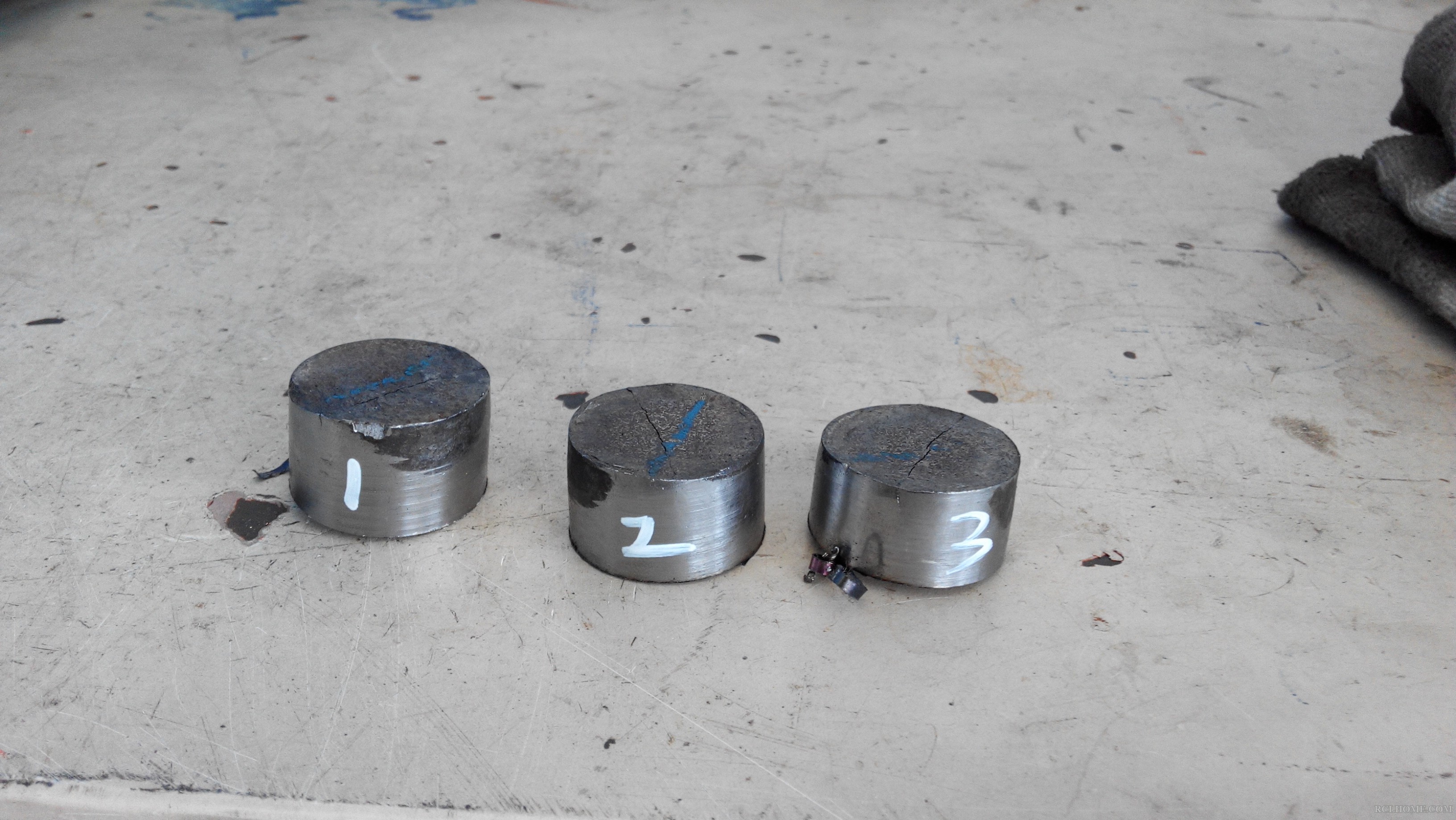

42CrMo圆钢剥皮后发现开裂
42CrMo圆钢剥皮后发现开裂
发现开裂后,我查看未剥皮料,发现原材料就已经开裂了
大家可以告诉我这个热轧圆钢开裂的原因么

横向取样,裂纹附近没有看到脱碳现象
这就奇怪了,不是在热轧挤压的时候开裂的,那开裂发生在什么阶段?

有没有可能是热轧完的残余应力产生的裂纹呢?猜的啊!问句一般热轧完厂里没有退火吗?

热轧完了,不退火就发货给我们了
退火和正火要增加成本的~

会不会是终轧温度过低造成的?

做下低部组织检测看看,象是白点。

对于楼主的图片,料段上画蓝色一条,是端部么?钢材分段时,采取的是飞剪,端部应力较大。
不像白点,白点一般是在酸洗后才能看清楚,而且这么宽的裂纹,棒料直径貌似也不大。

我这个圆钢是轧制的,端部是飞剪的吗?还是原来的方钢轧制后的形状?
如果是飞剪,那可能是端部应力引起的么?

模铸材还是连铸材?
发表于 2015-2-13 15:23:37 | 显示全部楼层
棒材直径是多大?你发现的裂纹是否都在端部,里面没有?
可以在开裂的料段两端都做金相看看。

裂纹发生在端部,料头料尾都有开裂,那是不是就是飞剪造成的?

可能性很大。

我怀疑没有热透,省钱啊?另外飞剪是么子意思,学习下
