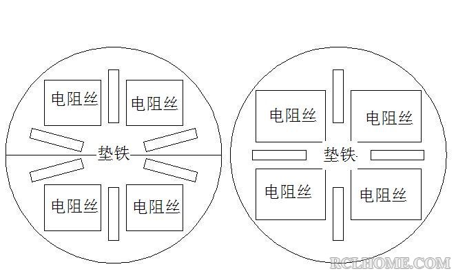

炉底的炉丝分为四部分,现在想缩小炉丝所占面积,有什么方法可以实现?前提是保证炉底功率不损失。需要注意什么?

 楼主| 发表于 2015-1-14 16:52:41 | 显示全部楼层
搬运工 发表于 2015-1-14 15:38
想缩小炉丝所占面积,保证炉底功率不损失,可保持原电阻丝直径及总长度不变,增加绕制的螺旋线的中径。 ...
是电阻带,如何实现?

 楼主| 发表于 2015-1-15 08:30:19 | 显示全部楼层
搬运工 发表于 2015-1-14 17:28
之前是怎么分布的。
高工看一下布局吧

 楼主| 发表于 2015-1-15 08:31:32 | 显示全部楼层
hongqk 发表于 2015-1-14 21:12
没有明白楼主的意思,不管怎么变,设备的供电电压是固定值,此时要保持功率不变,应该保持电阻值不变。 ...
布局如图,目的是增加垫铁数量,缩小电阻丝区域面积,垫铁不放在有炉丝的地方。
总功率不变。
