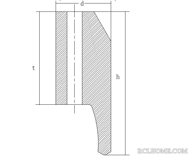

截面如图所示:如何确定?

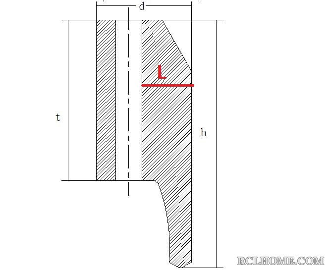

只有一个视图吗?不知道厚度怎么样,如果厚度比下图中的L厚的话,那么零件的有效厚度应该是L。
我们计算有效厚度时还考虑t,如果t较大,那么会对L乘以一个系数。
发表于 2015-1-15 13:57:59 | 显示全部楼层
如果这个图是按比例画的,那么t远大于L了,为什么要考虑t?

加热或者冷却时,如果t较大,心部均温可能不如表面更快。
发表于 2015-1-15 14:16:50 | 显示全部楼层
如果那个内孔很小,可能加热和冷却的时候热传导效果会差点,这个时候,要加点系数可以理解。因为L截面上靠近内孔那端和靠外那端的热传导有差异。
这个系数应该和内孔直径与t这两个尺寸的比例来决定!

说明一下,工件截面如图,是环形锻件。热处理时螺栓孔是不加工的,并且截面时矩形,尺寸为h×d。

工件有很多规格,t d h值不一定谁大,不同情况下,有效厚度如何确定?

工件有很多规格,t d h值不一定谁大,不同情况下,有效厚度如何确定?取最小的那个。从那个方向最快到心部。(不是你的图中的t,d,h)立体三个方向,中空的实体尺寸是两边相加,取单边即可,两边不相等时取两者中的大值。

如果像你说的,热处理时还没有孔,那就比较t和外径d,哪个小的话,就是有效厚度了。
