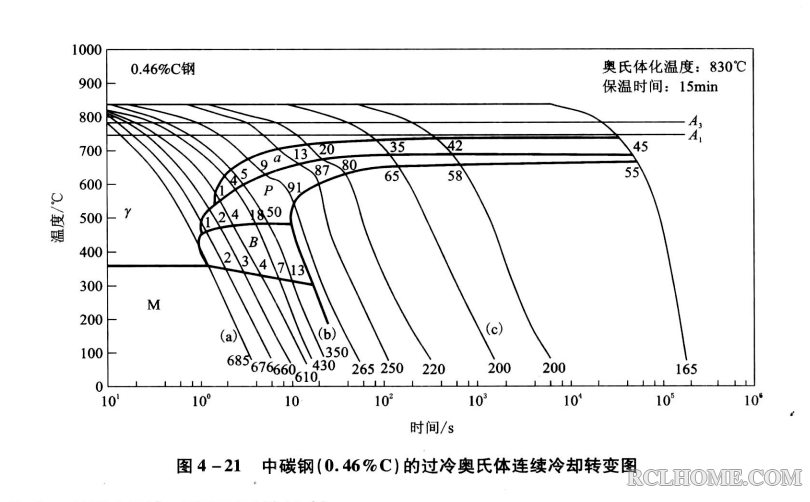

恕我愚钝,现在被一个客户纠结死了,正常正火就是奥氏体化后空冷
现在,客户开始纠结:冬天0℃的气温下,冷速很快,我们如何避免会产生贝氏体?{:soso_e127:}
更纠结的是客户说:没有贝氏体,不代表不会产生贝氏体。{:soso_e126:}
附网上找的一个45#的CCT曲线
45#的CCT曲线,可惜少了冷速
45#的CCT曲线,可惜少了冷速

还有CCT曲线是ø3×10mm的小工件做出的试验数据对实际生产中有意义吗?
发表于 2015-1-16 16:37:04 | 显示全部楼层
你的客户说的有一定道理,没有看到贝氏体不代表没有,冬天的时候,空冷的冷速也确实是会有变化的,这个变化会不会影响产品质量呢?如何评价?
如果你的产品要求很高,必须完完全全没有贝氏体,为什么不考虑等温正火工艺呢?

客户要求45#正火后硬度为190-240HB,现在普通的正火工艺只有200HB左右,都有点悬而且等温正火的快冷,表面肯定冷速很快
若是他死纠着快冷的时候,冷速过大,穿过贝氏体区域了呢?

首先,如果你的产品技术要求里有没有不允许出现贝氏体这句话,如果没有你可以据理力争,硬度合格就够了。
如果有的话,还是考虑另外一个炉子做等温吧,工艺是这样,从你现在用的加热炉拉出后直接送入另外一个600-680C保温着的等温炉里去,这不可能比你现在冷得快吧?当然,两个炉子要挨着放,转移一定要快。

为什么所有的资料都显示:等温正火要先快冷再保温啊?我哪里搞错了?
发表于 2015-1-16 17:06:21 | 显示全部楼层
对你这么薄的零件,自然转移不就是相当于快冷吗?
零件的冷速是我们工艺考虑的控制目标,而不是什么冷却方式。
厚零件用水淬都可能是正火,薄零件空冷可能就淬上火了。
对你这个件,估计转移速度慢了还真会有贝氏体出现。

我这个是直径3cm的圆柱形工件,这么厚,要不要快冷?
发表于 2015-1-16 17:17:50 | 显示全部楼层
还在纠结冷却方式问题,零件温度是多少度?贝氏体转变开始是多少度?
只要你的零件温度在保温前没有到达贝氏体转变开始温度,还会有贝氏体吗?从你提供的图上看到的贝氏体转变开始温度是500C左右,保证你的零件不低于500C。就OK了。
你做的连续冷却能保证这点吗?
