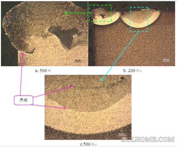

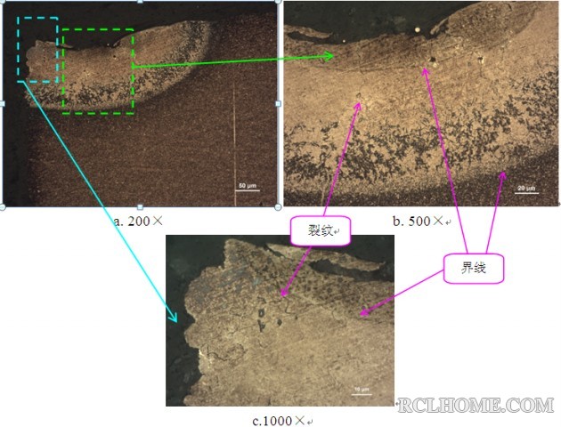

QQ截图20150118204122.jpg QQ截图20150118203841.jpg 这是我以前公司同事发给我的弹簧断区金相,他问我以前做断口是否做到过。我觉得这个和磨削烧伤很类似,第一张很像了。但是第二张我觉得很怪异,出现一个圆圈,而且交接出太清晰了,几乎没有过度,高频似乎也不会这样!我认为这个产生原因是摩擦和断后剧烈的碰撞造成的,这个并不是引起弹簧断的原因。大家觉得了?

感觉像马氏体,怎么可能呢?想不明白。
弹簧工作时能到那个温度?
磨削?弹簧怎么磨削?
 楼主| 发表于 2015-1-19 12:07:28 | 显示全部楼层
aaron01 发表于 2015-1-19 09:22
感觉像马氏体,怎么可能呢?想不明白。
弹簧工作时能到那个温度?
磨削?弹簧怎么磨削? ...
是马氏体,我猜测是摩擦或碰撞高温造成的,只是觉得很独特。如果没离开,我会自己做金相看看。
 楼主| 发表于 2015-1-19 12:07:48 | 显示全部楼层
感觉像马氏体,怎么可能呢?想不明白。
弹簧工作时能到那个温度?
磨削?弹簧怎么磨削? ...
发表于 2015-1-19 12:39:14 | 显示全部楼层
清淡 发表于 2015-1-19 12:07
是马氏体,我猜测是摩擦或碰撞高温造成的,只是觉得很独特。如果没离开,我会自己做金相看看。 ...
摩擦?弹簧工作时有很大的摩擦?
碰撞是不可能的,碰撞产生不了这么有规律的分布带。
 楼主| 发表于 2015-1-19 12:47:47 | 显示全部楼层
aaron01 发表于 2015-1-19 12:39
摩擦?弹簧工作时有很大的摩擦?
碰撞是不可能的,碰撞产生不了这么有规律的分布带。 ...
这是一个断口取样的,我说是断裂瞬间碰撞或摩擦造成的。
发表于 2015-1-19 12:54:56 | 显示全部楼层
断裂、碰撞能让零件加热到那么高的温度?我不敢相信有这样的事,听着稀罕。
 楼主| 发表于 2015-1-19 13:07:39 | 显示全部楼层
aaron01 发表于 2015-1-19 12:54
断裂、碰撞能让零件加热到那么高的温度?我不敢相信有这样的事,听着稀罕。 ...
没有什么比这个更能解释产生原因的了
发表于 2015-1-19 14:16:45 | 显示全部楼层
清淡 发表于 2015-1-19 13:07
没有什么比这个更能解释产生原因的了
有宏观照片吗?这两个半圆是在弹簧的什么位置?
签到天数: 18 天
79
229
229
发表于 2015-1-22 11:16:13 | 显示全部楼层
这是个什么弹簧?  我看金相比较少,第一张图左边和上边的黑条是什么?右下是镶样的基体吗?
