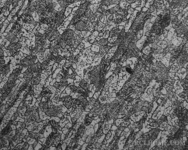

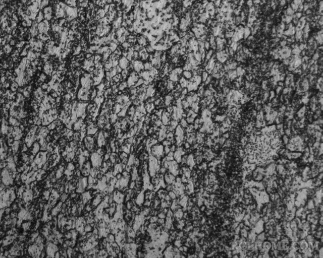

情况是这样的:
之前一直用的A厂冷轧热处理后的35号钢板,并冲压生产,一直没问题
现在换了B厂的冷轧热处理后钢板冲压后,平面度不稳定,一直产生超差,冲压条件没有变化
考虑有可能问题是B厂球化热处理发生问题,但是公司材料方面没有专家,一直摸不清。
现将AB两厂球化后的金相图附上,还望分析一下(400倍率下)
B厂的热处理条件是:39小时升温至715度,715度保温17小时,炉冷18小时,出炉
A厂给的的球化率80%,B厂给出的球化率是90%以上,热处理条件不清楚。

我觉得原因可能是B厂带状比A厂的严重造成的。其实A厂球化并不好,明显片状珠光体都有,但是看未球化的片状珠光体感觉球化前应该是经过退火处理的,因为片间距还是比较大的。你们要去查一下B厂球化前的组织状态,我估计带状可能有点严重。如果可以的话,可以那A厂和B厂球化前的原材料做个组织对比。
举报

 楼主| 发表于 2015-1-29 13:33:26 | 显示全部楼层
清淡 发表于 2015-1-25 21:22
我觉得原因可能是B厂带状比A厂的严重造成的。其实A厂球化并不好,明显片状珠光体都有,但是看未球化的片状 ...
你好,正如您所说,我们也想比对一下球化前原材料组织,可惜对方不提供。。
另外,请问带状严重会导致什么问题呢?
