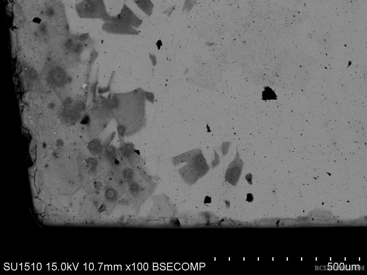

不锈钢渗氮后会有白亮层,但是我渗氮后发现有灰层。渗氮后硬度从300多HV升到1000HV左右但我做能谱后发现是有氮元素的,那为什么没有白亮层呀。做过这方面的前辈给予指导吧
三氯化铁盐酸水溶液侵蚀后的SEM背散射图片

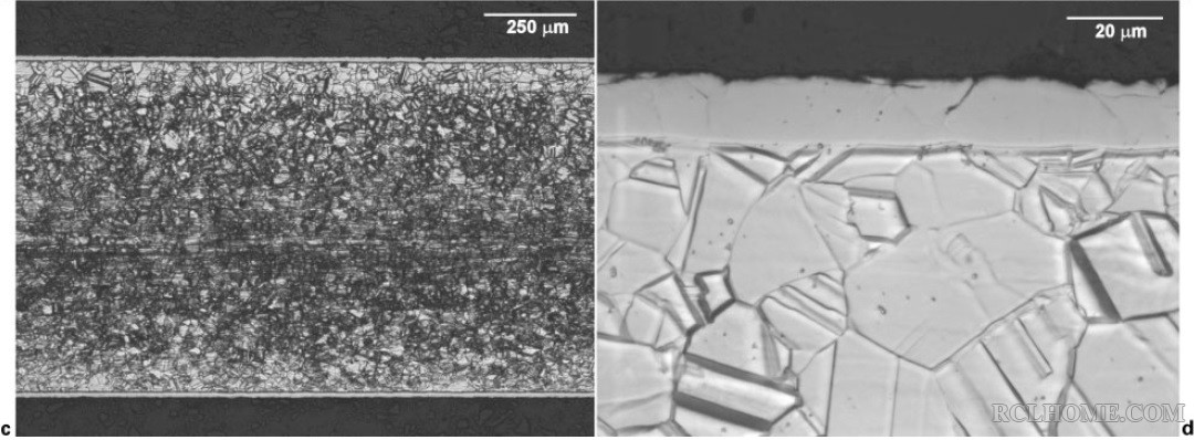

真正的S相是这样的:

真正的S相是这样的:
哦,还是白亮层,   那我渗氮后就只是固溶强化了,可是我把试样腐蚀后马上就出来了灰色区域,并且还是厘米级别的。前辈加你QQ可以不,向你多请假请教

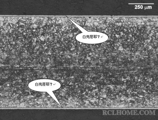

真正的S相是这样的:
             这个,是白亮层吗?

这个,是白亮层吗?
不是的,是S相,固溶氮原子的奥氏体。

不是的,是S相,固溶氮原子的奥氏体。
         怎么酷似白亮层啊

aaron01 发表于 2015-1-27 15:27
真正的S相是这样的:
表面白亮的是S相吗?什么温度下得到的呢?

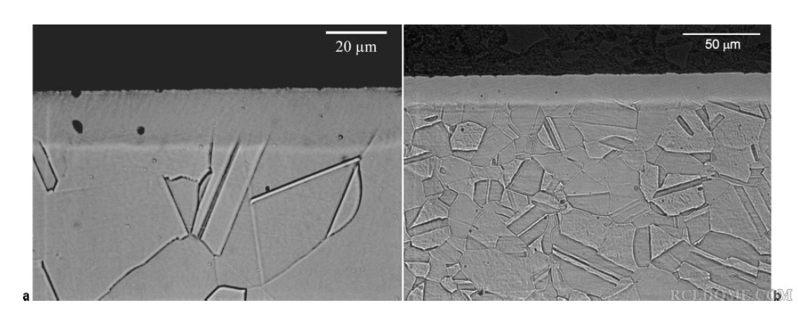

下图是316不锈钢渗碳后获得的表面S相,工艺不方便透露,奥氏体不锈钢化学热处理做到这两张图所显示的表面组织,就不会影响其耐腐蚀性了。

aaron01 发表于 2015-1-28 10:24
下图是316不锈钢渗碳后获得的表面S相,工艺不方便透露,奥氏体不锈钢化学热处理做到这两张图所显示的表面组 ...
我这次把氰酸根浓度提高后,经过腐蚀后黑色区域更大了,并且黑色区域的硬度都达到1000HV,并且显微观察横截面上有灰色层。按理说N的浓度达到一定就会出现氮化物的呀,可是我这边怎么就出现这种情况呀。
