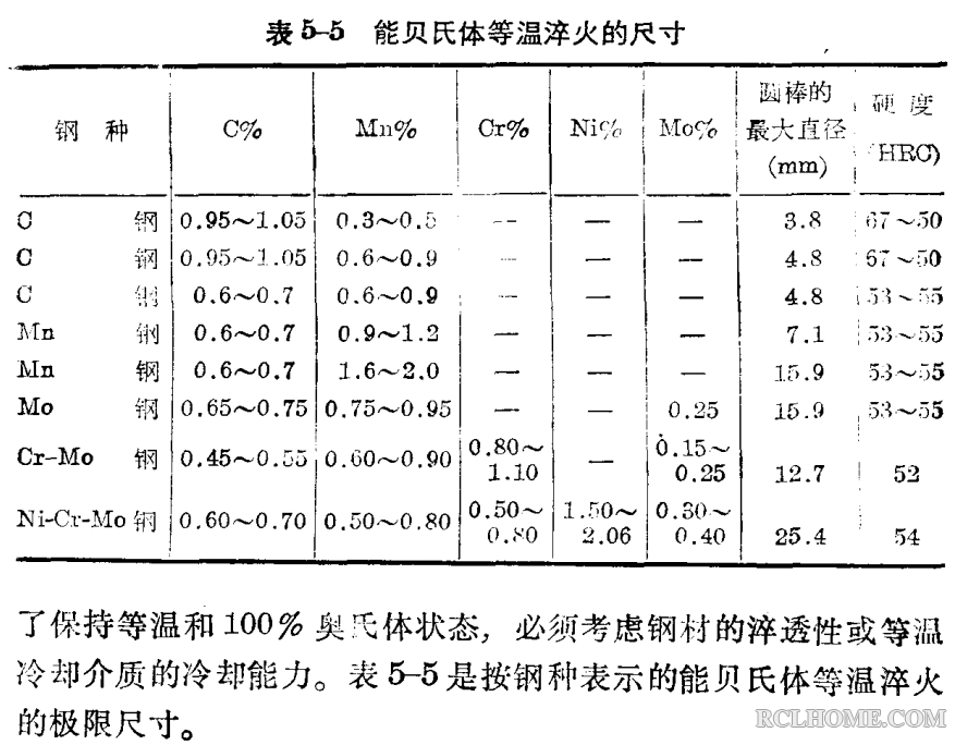

发表于 2013-8-3 18:29:49 | 显示全部楼层
等温淬火,马氏体回火,残奥转变为贝氏体,碳化物细化
书上有介绍,20小时不算什么,等温淬火可以25-100小时
哦也
