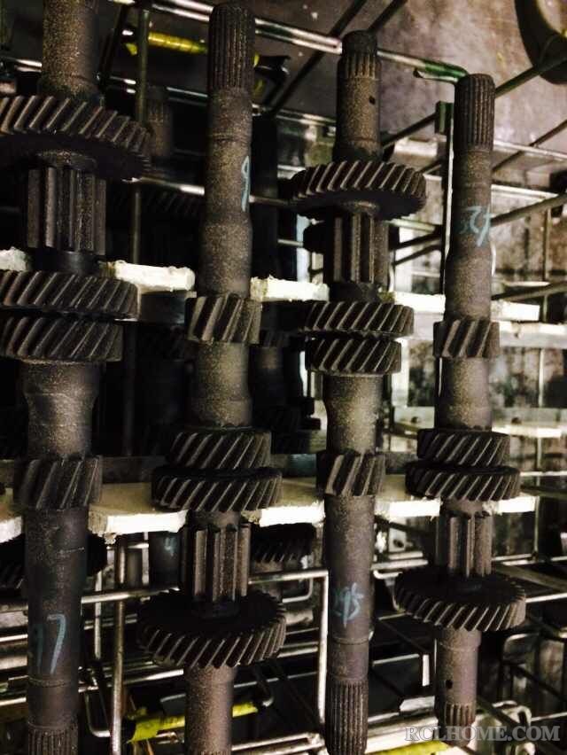

QQ图片20150204231838.jpg 表面附着很多小颗粒,据操作说每次添加C12后,就算隔一筐料都会有一筐料会这样子,
有老师遇到过这样的情况吗?

发表于 2015-2-5 07:17:48 | 显示全部楼层
有的磷化液使用中确实如此,增加后续去除工作量。

发表于 2015-2-5 09:05:14 | 显示全部楼层
磷化液多长时间换一次啊,是不是好久没有更换了,另外磷化后有立即热水洗吗

 楼主| 发表于 2015-2-5 11:12:17 来自手机 | 显示全部楼层
孤鸿踏雪 发表于 2015-2-5 10:37
怎么会搞成这个样子呢?我看这个工厂该关门了吧?
杨工的回复怎么这么狠啊!给小袁支支招吧。T_T
发表于 2015-2-5 11:37:03 | 显示全部楼层
        哦,实在抱歉啊!
       主题晾晒的磷化产品难道是小袁做的?怎么做成了这个样子?槽液成分不正确吧?还是槽液温度除了问题?
 楼主| 发表于 2015-2-5 13:01:28 | 显示全部楼层
孤鸿踏雪 发表于 2015-2-5 11:37
哦,实在抱歉啊!
       主题晾晒的磷化产品难道是小袁做的?怎么做成了这个样子?槽液成分不 ...
蒸汽加热的,温度控制不会过高吧?
 楼主| 发表于 2015-2-5 13:02:34 | 显示全部楼层
曾经最美 发表于 2015-2-5 09:05
磷化液多长时间换一次啊,是不是好久没有更换了,另外磷化后有立即热水洗吗 ...
我们磷化后是有热水清洗的,有后水洗槽;

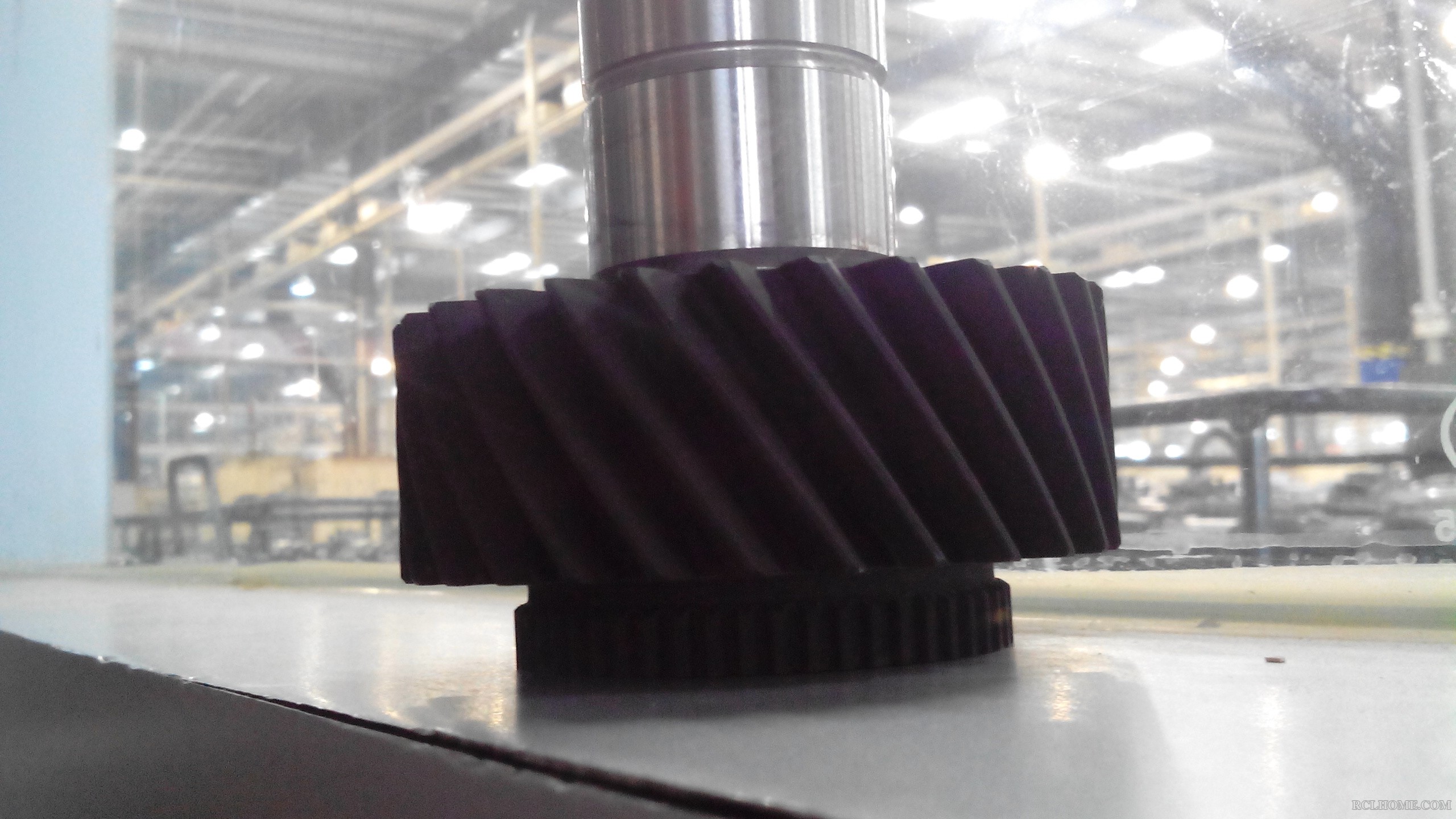

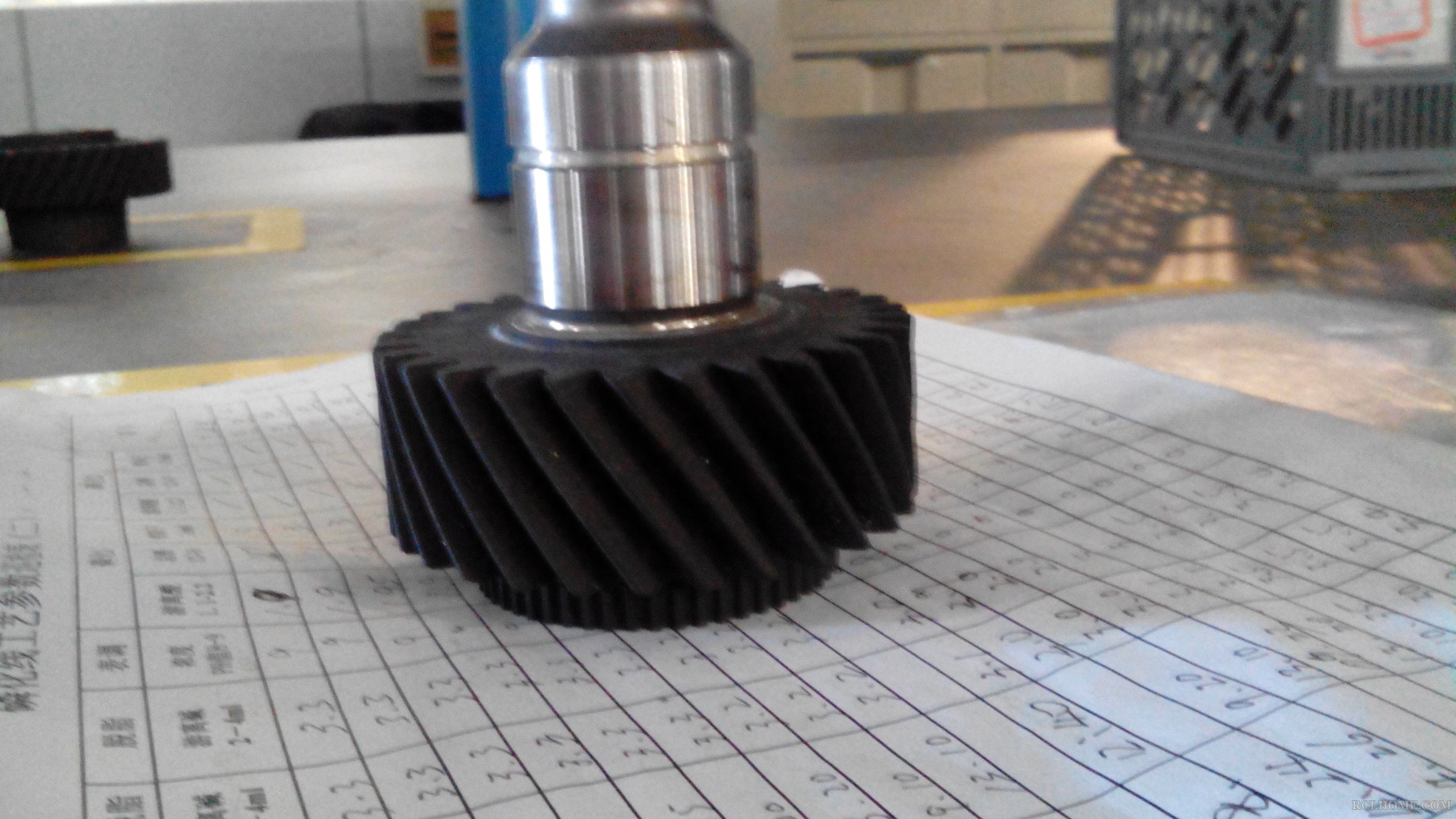

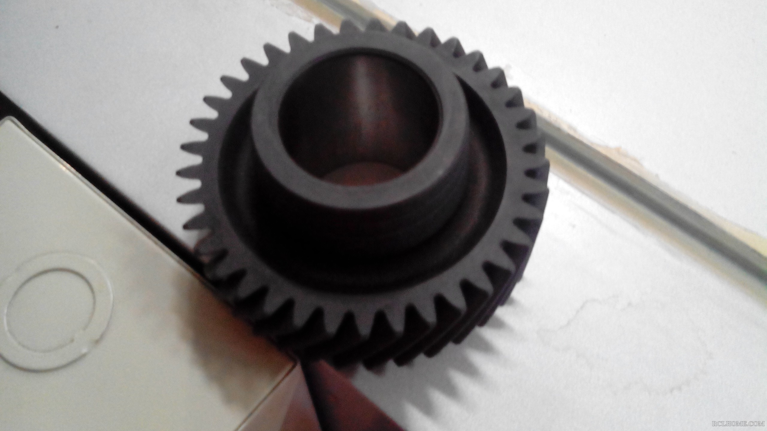

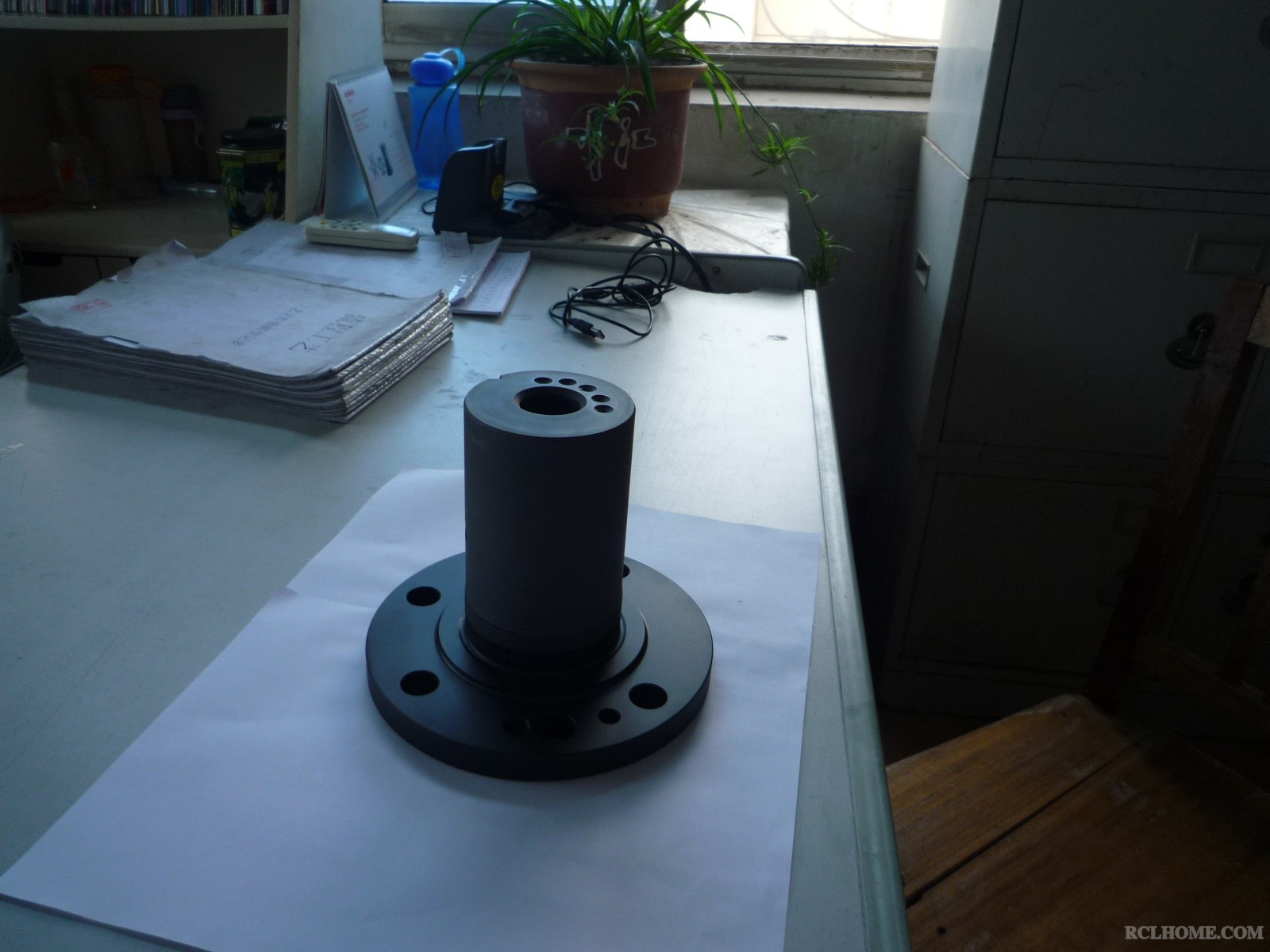

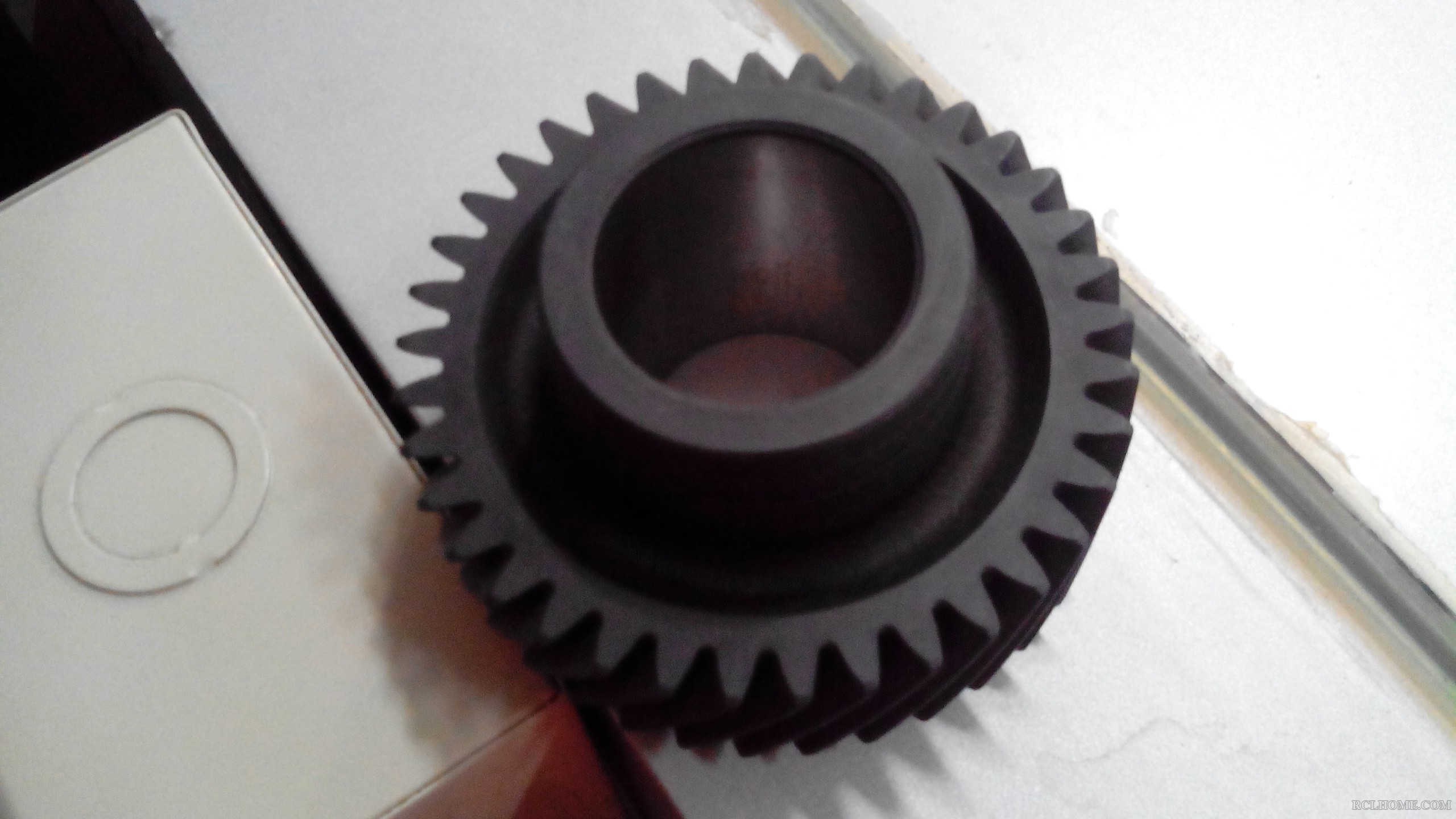

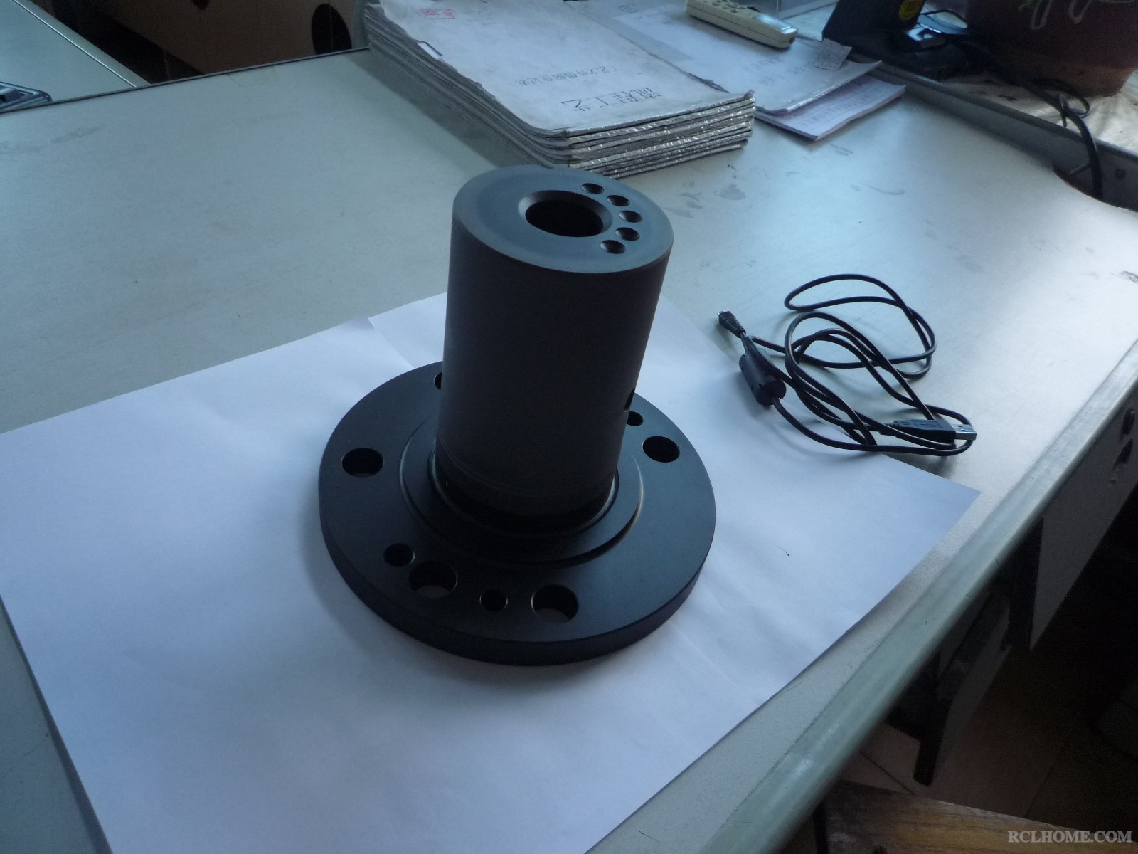

发表于 2015-2-6 09:48:18 | 显示全部楼层
IMG_20150206_093536.jpg IMG_20150206_093631.jpg IMG_20150206_093723.jpg IMG_20150206_093740.jpg 这是我们的。。。

发表于 2015-2-6 09:49:49 | 显示全部楼层
光线问题,有些不清晰,但是零件没有挂灰神马的。。。
发表于 2015-2-6 10:14:44 | 显示全部楼层
曾经最美 发表于 2015-2-6 09:48
这是我们的。。。
这个磷化外观颜色正常吗?
签到天数: 304 天
68
614
2766
2766
发表于 2015-2-6 10:46:30 | 显示全部楼层
孤鸿踏雪 发表于 2015-2-6 10:14
这个磷化外观颜色正常吗?
算是褐色吧,手机及光线问题,看起来有种红的感觉。。零件是正常的 。。
发表于 2015-2-6 14:33:04 | 显示全部楼层
曾经最美 发表于 2015-2-6 10:46
算是褐色吧,手机及光线问题,看起来有种红的感觉。。零件是正常的 。。 ...
            正常的磷化外观有几种颜色?褐色正常吗?
签到天数: 304 天
68
614
2766
2766
发表于 2015-2-6 16:07:29 | 显示全部楼层
孤鸿踏雪 发表于 2015-2-6 14:33
正常的磷化外观有几种颜色?褐色正常吗?
难道是不正常的么?但是三检均很好啊。。我不清楚别人的高温磷化后颜色是什么样,但是,我们这个还真不错,当初两种零件要磷化,其目的据说是降低工作噪音,现在供货方那边也没有反馈说不好,我以为这就达到了零件磷化要求:外观好,检测合格,目的达到。。。
